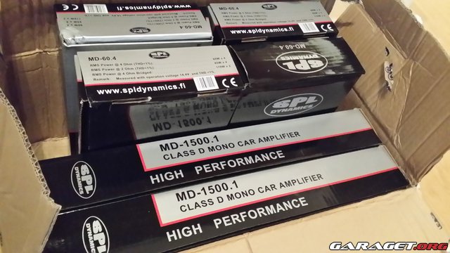

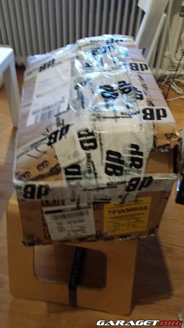

Sista paketet i dag då smile såg lite halvdemolerat ut först tongue
https://www1.garaget.org/gallery/images/74/73108/73108-40f707ef999c193dd0b3ac95a0ba8bf7.jpg
Alla steg som ska användas
https://www1.garaget.org/gallery/images/74/73108/73108-e2433be4bc03a3f397905487ce2e33b8.jpg
ett av stegen till basarna smile 4-kanalarna var sjuuukt små så dom kan man ju gömma typ vart som helst haha big_smile

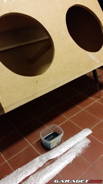

skiter i hörnlister och gör som vanligt och plastar alla kanter i lådan istället smile spar volym samt att det känns som att det blir "tätare" när epoxyn kläms in i alla hål & hörn tongue
https://www1.garaget.org/gallery/images/74/73108/73108-cf496a5ff89fd904fd02e111e96f9e15.jpg
blir avbrott ett par dagar nu men lådan ska bara lackas invändigt sen ska sen provmonteras & se hur vi ska göra med resten tongue

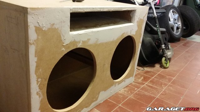

Så. Mot alla odds och mot alla mina planer så kommer vi köra med en enkel baffel. Är inte mycket som kommer röra sig iallafall nu när den är stagad samt att porten stabiliserar halva baffeln. Började runda porten samt spacklade påden 2 omgångar. Ska slipas till samt lackas sen ska det monteras en terminal för kablar samt försöka få in skrället i bilen :p hoppas det går
https://www1.garaget.org/gallery/images/74/73108/73108-f1de7d512eac317602aa594db26bc4b1.jpg

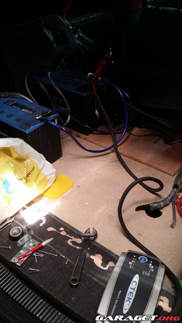

Kompressorn till airridsen började gå sjukt tungt så vart tvungen att koppla ihop dom bakre batterierna och sätta dom på laddning. Vart ett sjukt bättre drag i kompressorn nu :p detta var i går dock så nu är alla 3 fulla big_smile
https://www1.garaget.org/gallery/images/74/73108/73108-70e4e51db8d727d9f1f08e25248fc797.jpg

Bara en fråga, varför lack insidan av lådan? Skall du ha genomskinliga element eller plexiglas i dem? Skulle förstå om du lackade insidan (de synliga delarna) av porten men som jag förstår dig nu insidan på hela lådan? Känns lite som slöseri av färg enligt mig, och aldrig hört talas om någon som lackar hela insidan :o
Ser dock ut som en riktigt bra låda annars big_smile

"Luftflödet" blir bättre med en blank yta, därför kan man till exempel lacka invändigt smile
