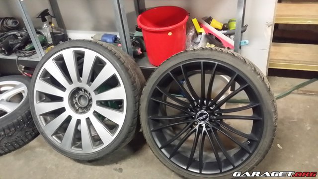

Funderar seriöst på nya fälgar till denna sommar smile 20" får det bli isåfall och gå tillbaka till fälgkant smile
http://www1.garaget.org/gallery/images/74/73108/73108-c0cc898c611f0a00d22a6e7b04ddadee.jpg
Då får du f*n uppgradera bromsarna också. Ser så töntigt ut med stora fälgar och bromsskivor som, i förhållande, ser ut som tefat. Eller för all del, stora fälgar med minimal profil på däcken. Ser inte klokt ut enligt mig Men hey, nu är det inte jag som ska ha det smile
Har ju redan uppgraderat bromsarna till förra vändan när vi köra med 20" smile dom var ännu mer glesa mellan ekrarna så jag låter det nog bara som det är smile fast visst, ett par rs4 skivor & ok skulle ju inte se fult ut haha big_smile
Ska säljas i vår/sommar ändå nu så kommer inte lägga ut allt för mycket pengar på den från och med nu tongue
Har du skrivit det i tråden och jag har missat det eller har det gjorts i smyg? wink (Bromsarna då)
Såg någon Chrysler 300C för några dagar sen; minst 22"-fälgar (minimalt med gummi runt) och...originalbromsar. Såg ju ut som...ja...isch!
Men nej, ska den säljas ska du kanske inte pumpa in hur mycket pengar som helst (man får ju så sällan tillbaka det när man säljer).

mja det är nog med i tråden för typ 2 år sen smile är nog dock bara aningen större men är ju iallafall slitsade tongue oken är densamma som original tyvärr iallafall tongue

svårt att se men lite syns det ju. bak är dom dock mindre så det kanske ser lite skumt ut ändå hmm kanske får hitta nå S4 grejor så fyller det ut lite bättre iallafall tongue

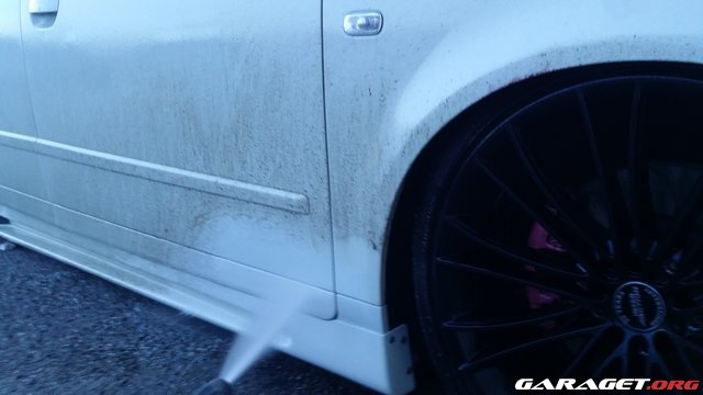

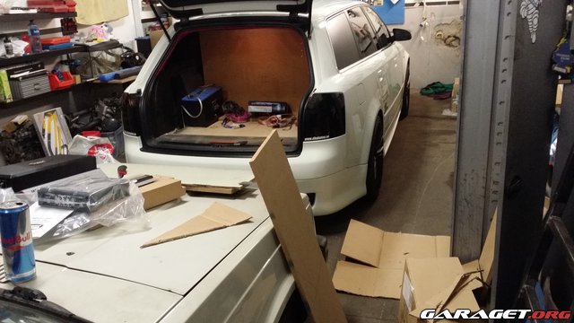

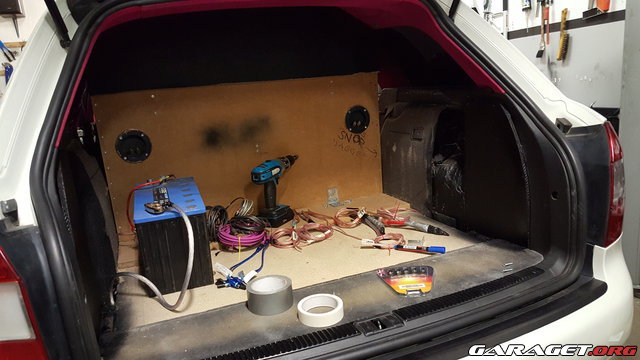

Har väll hänt lite i garaget nu. massa planerande, funderande samt testade och nu tror jag vi hittat rått tongue nästan iallafall tongue
kommer jobba vidare lite i helgen med detta, är väll just nu som det är mest jobb utan att det igentligen händer nått när det ska planeras hur/vart kablar ska dras, och allt sånt tråkigt, när det är klart kommer det monteras lite väggar/covers sen smälla upp steg väggarna osv smile
Spolade iallafall av skrället efter flera månader i garaget tongue
https://www1.garaget.org/gallery/images/74/73108/73108-f6cc316b8556488c0ddeef61116bc2a8.jpg

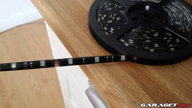

Nya RGB slingan. SVART big_smile hur bra som helst då jag inte hade en aning om det, 5 meter blir det bara i år istället för dom 10 vi hade förra smile
https://www1.garaget.org/gallery/images/74/73108/73108-f7a79f6ea3f186fa27b06d66ddcf7e19.jpg
Lite halvkaos i garaget med alla jäkla kartong testbitar osv smile

Kevaz skrev:
Härligt!
Den tvätten behövdes! wink
skapligt tongue "glömde" tvätta den innan vi ställde in den i höstas. testa ett nytt "avfettningsmedel" som skulle verka 2-3 min men fastnade och pratade med grannen i över 20 min. Allt försvann hur bra som helst så det verkar ju vara bra iallafall tongue

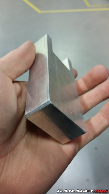

Fundrar på om man ska använda dessa alublock till ström/jord hmm är nog gods så det räcker så kanske. får se hur det blir smile
https://www1.garaget.org/gallery/images/74/73108/73108-7a22f7e34cfe67a2022d78133405757a.jpg

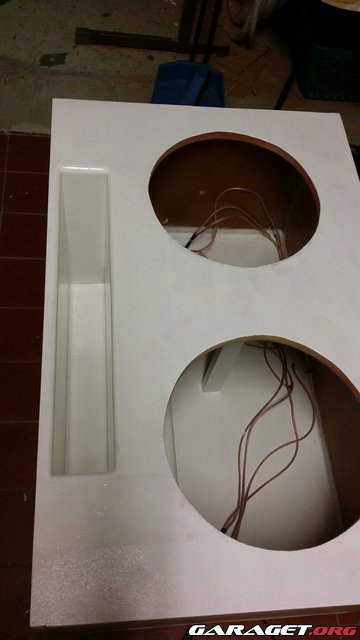

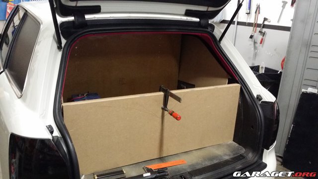

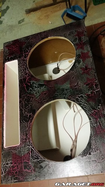

Testade göra en ball grej med lådan istället för att klä men det vart förjävligt så kommer klär med vinyl istället tongue
https://www1.garaget.org/gallery/images/74/73108/73108-ee7f2a31f058180530cef7f9827df35e.jpg
Blää, besiktningsmode igen. äntligen skaffat ett par besiktningslysen själv så nu slipper man leta tongue
https://www1.garaget.org/gallery/images/74/73108/73108-d94a32dc737cf06b3b9d5f31a222e232.jpg
grunden innan crackle grejen tongue
https://www1.garaget.org/gallery/images/74/73108/73108-3050daa4cc1ab1881a5f81533ef71a91.jpg

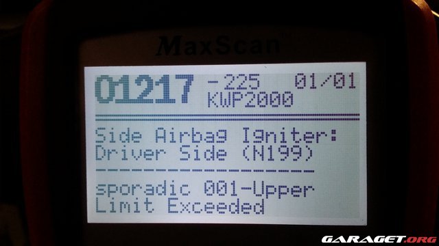

Gjorde en felsökning och förväntade mig denna kod igen tongue

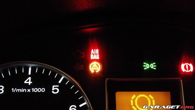

Lite fundersam till varför ESp inte går att stänga av och att den lyser tillsammans med airbaglampan? :S

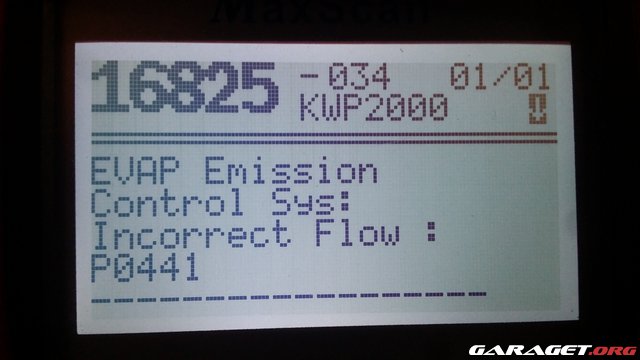

Kollade motorfelkoder på samma gång och fick upp denna. någon som har en susning?
https://www1.garaget.org/gallery/images/74/73108/73108-29617ef7d0b393bafeb56158a06bbbd9.jpg

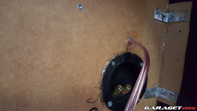

Lådan monterad & fast skruvad smile
https://www1.garaget.org/gallery/images/74/73108/73108-b2671e5f1e9edb8c73b8fe630e5cc09e.jpg

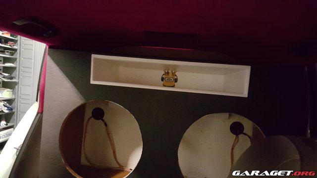

Lådan framifrån. Fick bli en liten minion som får hålla koll på flödet tongue
https://www1.garaget.org/gallery/images/74/73108/73108-74ae61e87ff49879d6cee61a111b73d9.jpg

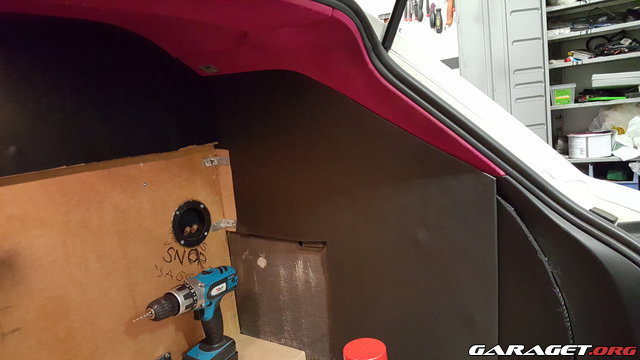

Första covern monterad bak.
https://www1.garaget.org/gallery/images/74/73108/73108-edcd0846075aa08d97c51534dc6717db.jpg

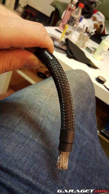

Då vi för första gången kommer ha synliga kablar så lär man snygga till dom. testade "sleeva" en kabel för första gången och det kan ju bli helt okej faktiskt smile
https://www1.garaget.org/gallery/images/74/73108/73108-d4b27be5a16de8e60fdfaa9a49551b50.jpg

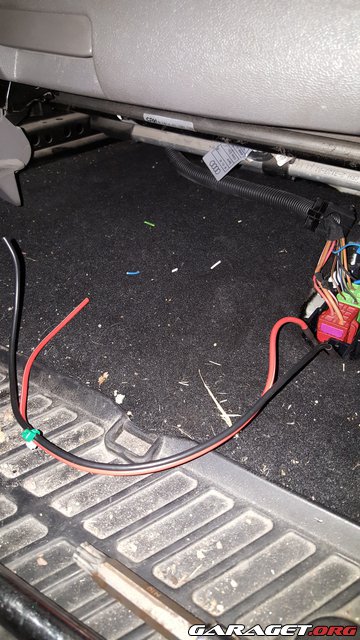

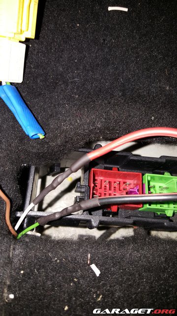

lödit ihop kablarna till airbagen under förarstolen. ska i med ett motstånd i veckan och hoppad den aldrig mer varnar för detta tongue
https://www1.garaget.org/gallery/images/74/73108/73108-be252f8aadb476501523ba39bc83a405.jpg
https://www1.garaget.org/gallery/images/74/73108/73108-44452b7fc20bf2a9e7815e5cf3586ac1.jpg

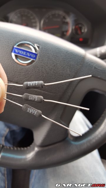

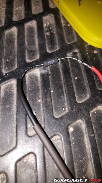

Äntligen fått tag på lite motstånd till airbag kontakten under stolen. 2.2 ohm, 3.3ohm samt 4.7 ohm ska testas
https://www1.garaget.org/gallery/images/74/73108/73108-ec8ec05c64aaa522d9bd866402670ba4.jpg
2.2 Ohm, det första motståndet jag testade och airbaglampan slocknade big_smile big_smile big_smile ÄNTLIGEN är det dryga problemet ur världen. nu kommer vi kunna ha sportstolarna i året om och ända ha ett helt fungerande airbagsystem big_smile
https://www1.garaget.org/gallery/images/74/73108/73108-9e20989914739bfc2ef97ce7b252c864.jpg
Nu vart det äntligen lite mer motivation att bli klar när det igentligen bara är att åka in & besikta skrället nu big_smile

Har också en b6a med airbag problem som sitter i förarstolen. Kostar 5 tusen o laga på verkstaden säger dom. Låter billigare och testa din version lol

haha ja jag har sett mååånga som har det samt hört hisnande historier om det problemet prismässigt smile Men detta tar ca 15-20 min per sida och 2st motstånd kostar absolut inte mer än 20:- tongue
Kan man köpa en lödkolv på biltema för 150:- och ändå spara tusenlappar tongue

Härligt att det löser sig smile. Jag kan meddela att det är 2,2 ohm som gäller för Saab också. Det hänger säkert ihop med att Autoliv som underleverantör till många bilmärken.
2015 Dbakuten.
5 092 Inlägg
21 maj 2015
#1959
låter väldigt möjligt. kanske passar på en hel del bilar på smile ska testat på en passat inom kort
