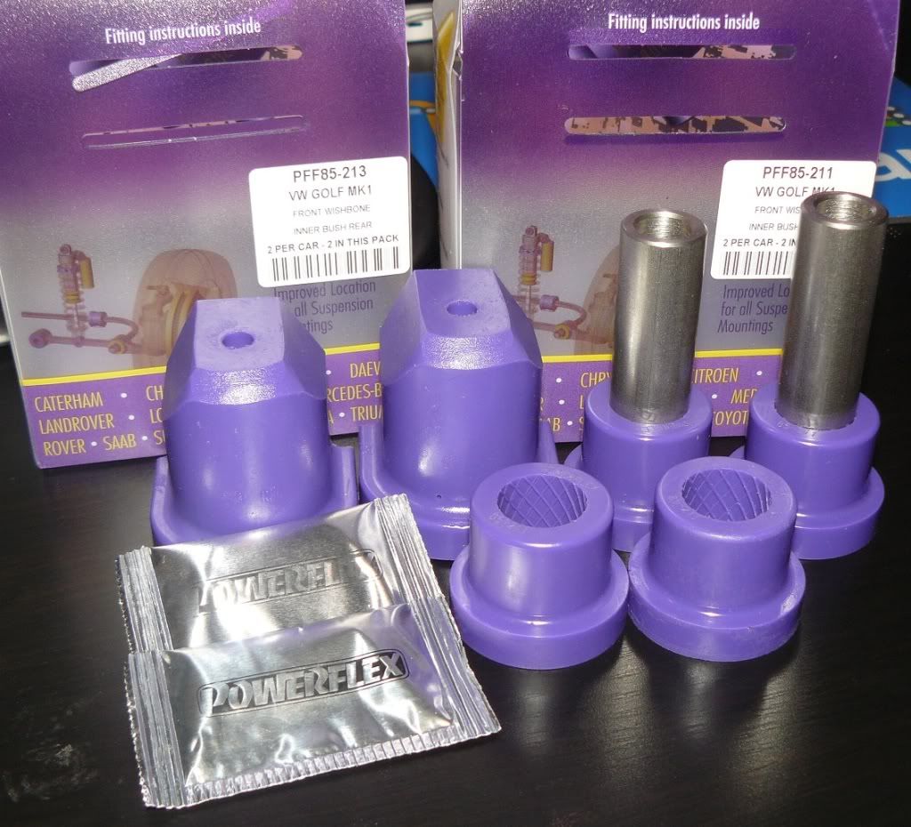

Inte så mkt gjort idag heller.. pillade med lite smågrejer medan jag väntade på batteriladdning av borrmaskinen.. Sen filade jag det sista på portningen av insuget för att det ska passa till det större audi-spjället.
Portning i princip klar, lite småfilande kvar.. sen slipade jag bort gjutskägg också
http://i737.photobucket.com/albums/xx17/Mrpete82/IMG_0287.jpg
Kom hem så låg en avi på köksbordet smile
Powerflexbussningar till länkarmar
http://i737.photobucket.com/albums/xx17/Mrpete82/P1080714.jpg

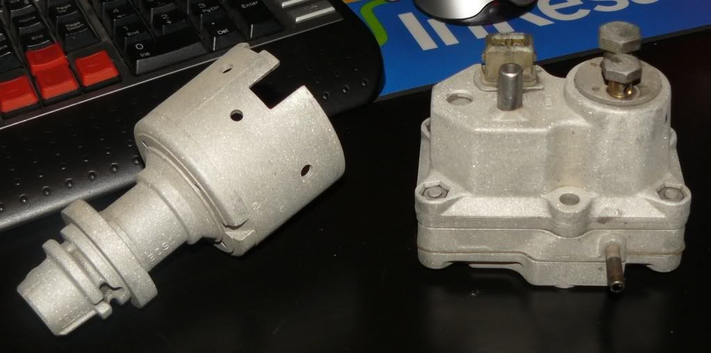

Men på vägen hem hämtade jag iaf två delar som blivit glasblästrade. Passade även på att lämna spindlar, nav och insug för blästring. Får även hjälp av honom att pressa i de nya lagren smile
Fördelarhuset och styrtrycksventilen från volvo 240 turbo smile
http://i737.photobucket.com/albums/xx17/Mrpete82/P1080716.jpg
Btw, är det någon volvofantast här som vet hur man ska koppla med vakuum på styrtrycksventilen (det är k-jetronic). Den ena vet jag ska kopplas till turbon för att ge mer soppa när den laddar.. ska man plugga den (då jag inte har nån turbo) och koppla den andra med t-kors på vakuum?

Jag har en liknande fast ifrån en og900 T16 och på den tänkte ja plugga den övre och den på sidan tänkte ja koppla till en vakumanslutning vid insuget.
Ser bra ut föresten! smile
Fått nå besked när beg cup m tillbehör dimper ner då?
Mvh Tommy
Aha, men det borde väl vara exakt samma då? Jo jag tänkte man skulle plugga den övre (som borde vara den till turbon som vid övertryck pressar membranet och fettar på soppan). Och den vid sidan är ju ganska smal, så vakuumet känns ju naturlisch.. får skaffa ett t-kors på den som sitter vid vattenröret på framsidan av toppen o koppla på.
