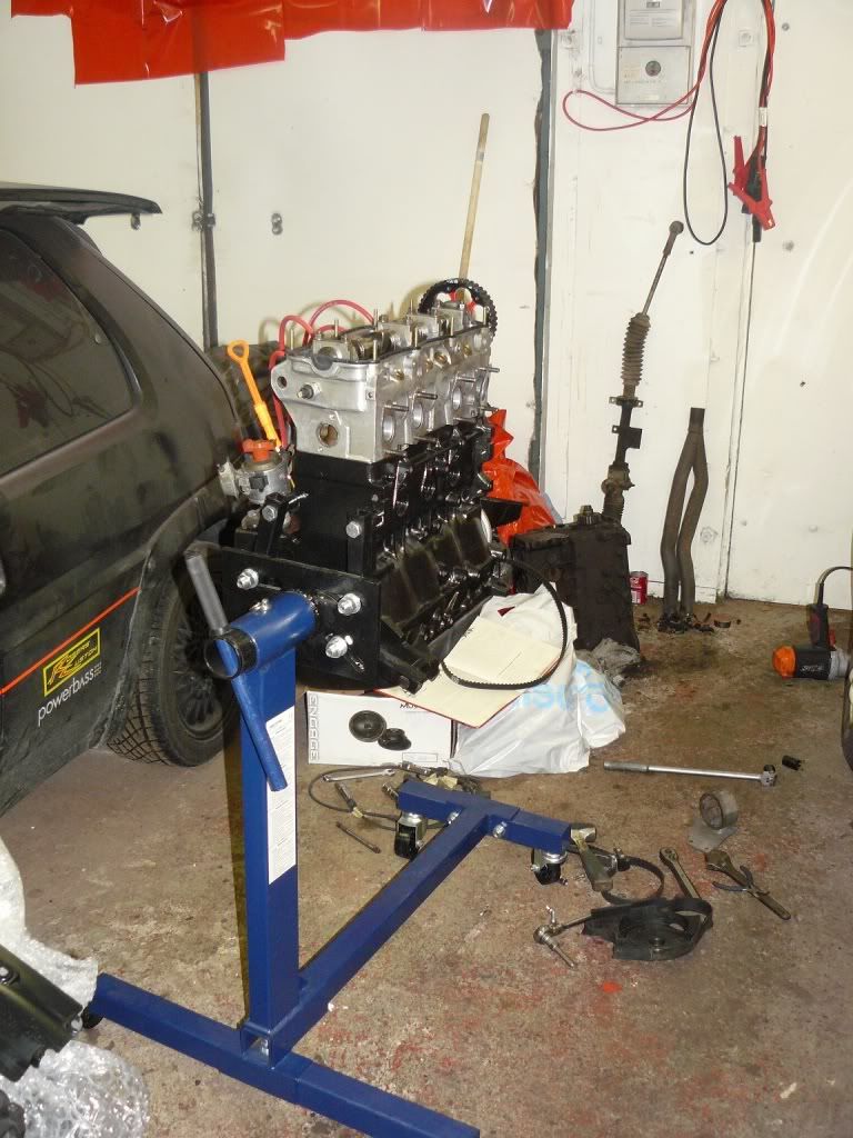

Motorn landade i garaget igår, fan det börjar kännas att det närmar sig nu.
http://i737.photobucket.com/albums/xx17/Mrpete82/P1080721.jpg

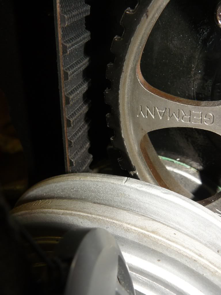

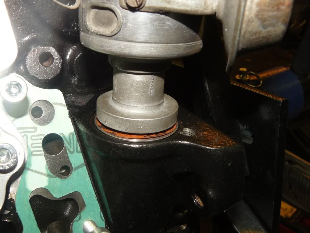

Sen monterade jag ihop fördelaren, slog i pluggen o skulle sätta den i motorn.. Nooo, jag glömde såklart sätta dit adapterringen före drevet... helvete.. sist jag skulle ha av ett drev slutade det med sönderborrad tumme och två stygn.. men det gick som tur var att slå ur denna.. testade igen.. gick ner.. snurrade lite.. fan.. den sitter inte riktigt hela vägen ner.. ska det va så?
http://i737.photobucket.com/albums/xx17/Mrpete82/P1080722.jpg
Nej det kan inte stämma.. lirkar o grejar.. funderar på om den inte hittat rätt i oljepumpstången.. hmm.. efter en del funderingar och svordomar kom jag på att jag såklart satt dit drevet upponer! Ett helvetesvrål senare slog jag ur pluggen IGEN o satte drevet rätt, så nu sitter den klockrent!
Men sen har jag lite funderingar.. eftersom jag var tvungen att snurra på mellanaxeln o ha mig så blir det ju en ny nollning.. Tycker det är apsvårt att se om allt sitter exakt som det ska! För när man spänner kamremmen så vrider sig vevaxeln lite o strecket hamnar inte exakt.. vrider tillbaka en kugg o testar.. blir fan ändå inte exakt..
Hur gör ni?
http://i737.photobucket.com/albums/xx17/Mrpete82/P1080724.jpg

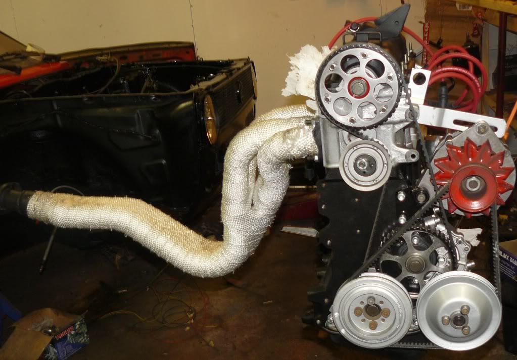

Men det har väl egentligen inte hänt skitmkt.. dock börjar det verkligen se ut som en motor. remskivor, generator, grenrör etc. monterat på motorn. Ska bygga en lite vagn som jag kan rulla in motor och låda på under bilen också. 4st små hjul från clas olsson ska underlätta det hela smile

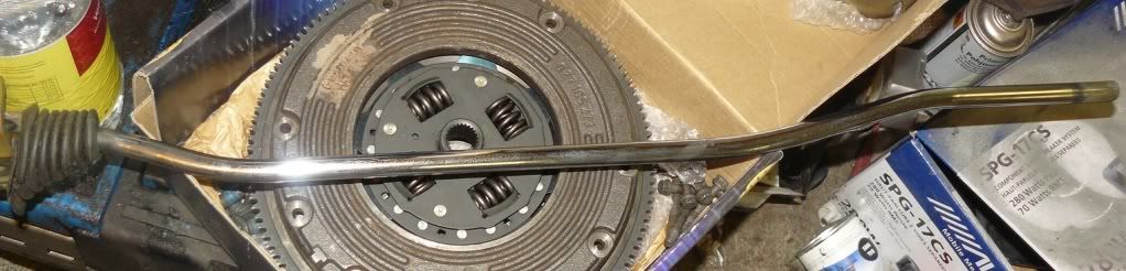

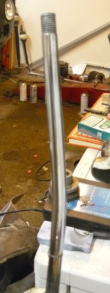

Lossade växelspaken, vilket inte var svårt, men ett helvetes pillande med bulten/muttern som håller stången fram till länkaget. Nya bussningar överallt iaf o lite fett.
Fick skära av den svarta plasten från växelspaken för att få loss låsringen.. såg lite tråkig ut så jag slipade lite o polerade, ser ok ut
http://i737.photobucket.com/albums/xx17/Mrpete82/P1080737.jpg
När jag ändå var igång så tog jag stången som går till länkaget oxå smile

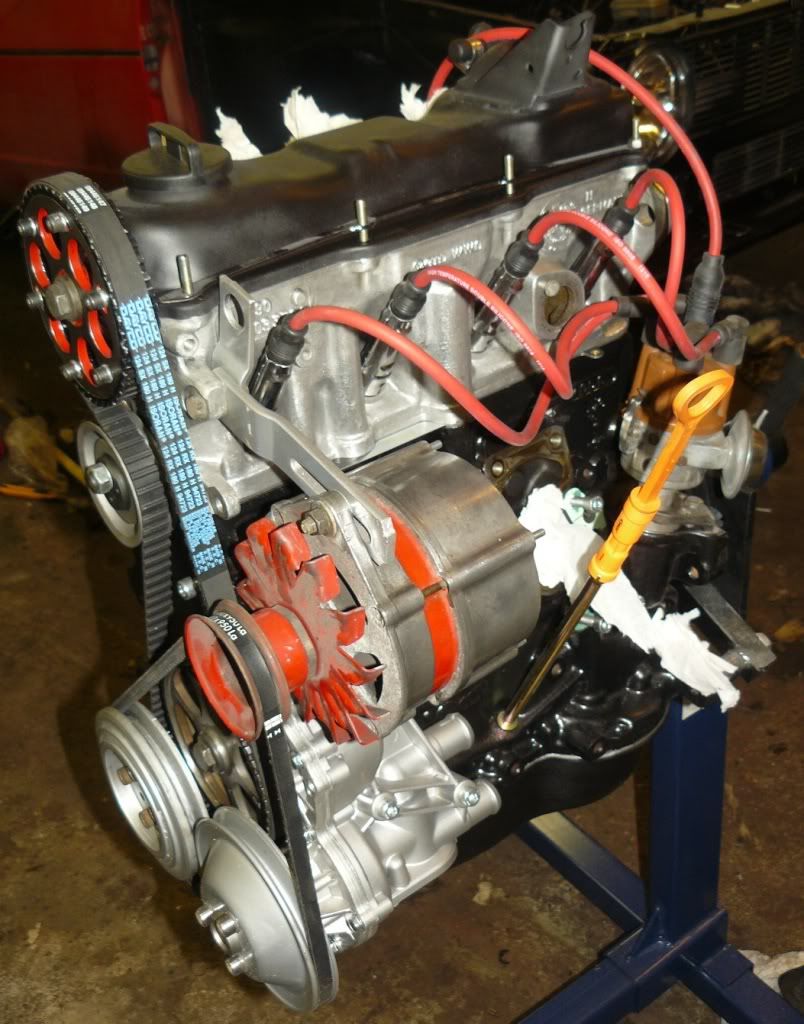

Tre bilder på motorn som den ser ut nu, kunde inte dra dit vattenrören för jag glömde o-ringar hemma..
http://i737.photobucket.com/albums/xx17/Mrpete82/P1080743.jpg
http://i737.photobucket.com/albums/xx17/Mrpete82/P1080746.jpg
http://i737.photobucket.com/albums/xx17/Mrpete82/P1080744.jpg

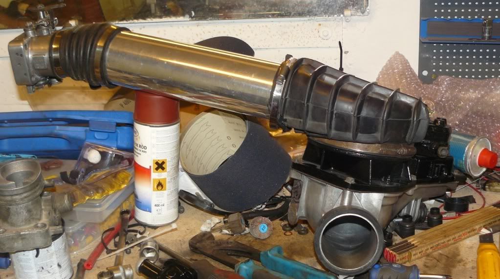

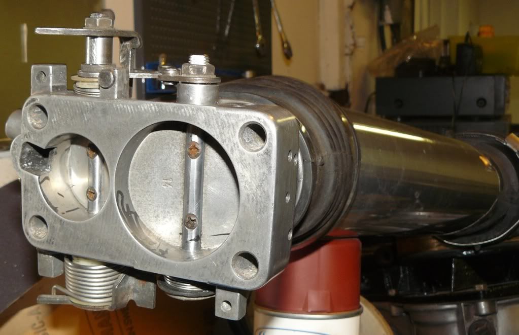

Sen fick jag modda lite för att slippa tillverka en egen bälg till luftvågen.
Så här kommer det se ut, typ..
http://i737.photobucket.com/albums/xx17/Mrpete82/P1080734.jpg
Större spjällhus från audi 5-cyl. Passar bolt-on.
http://i737.photobucket.com/albums/xx17/Mrpete82/P1080735.jpg

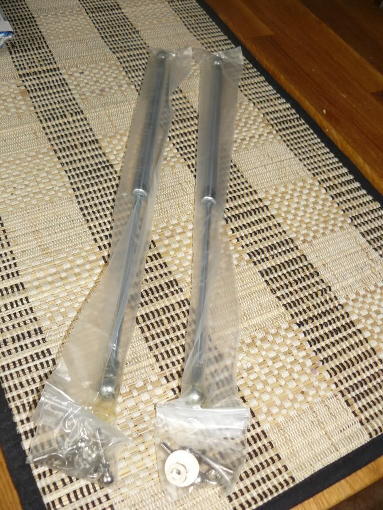

Hämtade själv ut ett paket på 24kg idag, där låg min "lilla" flockade sak smile
http://i260.photobucket.com/albums/ii26/stackarn/DSC_5703.jpg
