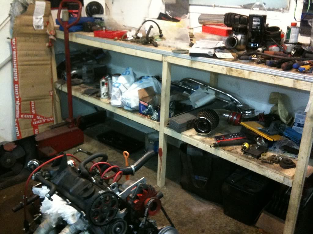

En liten sväng till garaget blev det idag efter valpkurs. Dock har jag inte gjort så mkt med bilen, mest smågrejer.. gjort rent lite kablar, tejpat några, bytt lite kontakter. Sen har jag röjt lite i garaget.. det ser fortfarande förjävligt ut.. 4-5 sopsäckar med skit som ska slängas, samt en del gamla delar som jag inte vet vad jag ska göra med.
Min sida
http://i737.photobucket.com/albums/xx17/Mrpete82/IMG_0289.jpg
Peders sida, fan va stökigt du har Peder! haha, mest mitt skit som spridit sig dit tongue
http://i737.photobucket.com/albums/xx17/Mrpete82/IMG_0290.jpg

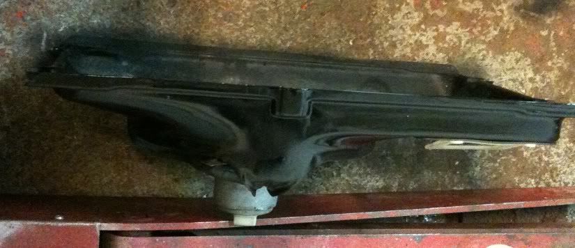

Fläktkåpan fick sig lite bättringslack, ser helt ok ut nu.
http://i737.photobucket.com/albums/xx17/Mrpete82/IMG_0291.jpg

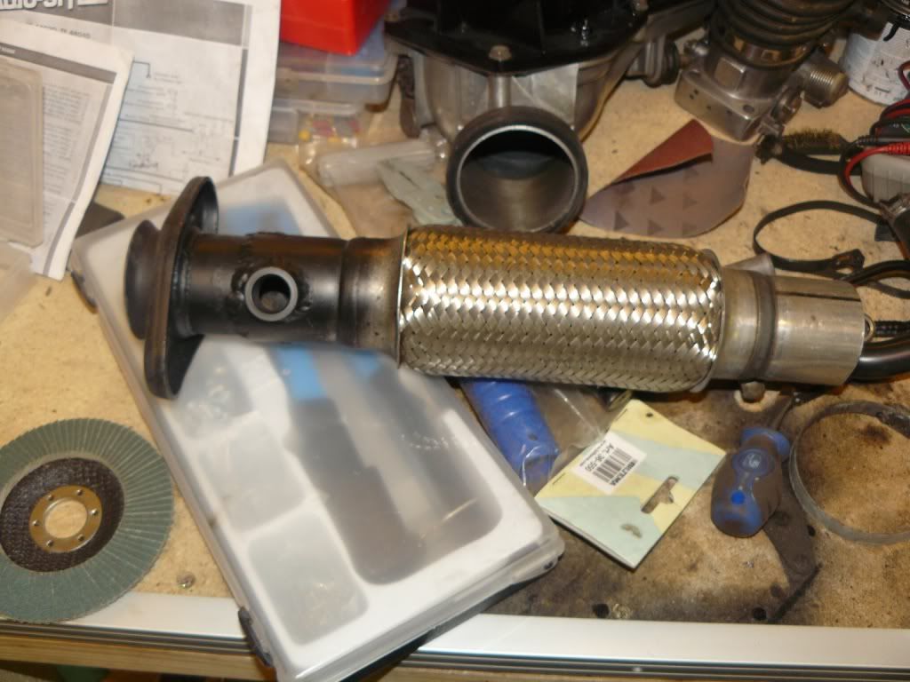

Flexmuff med kompensator mot grenröret med isvetsad lambdamutter
http://i737.photobucket.com/albums/xx17/Mrpete82/P1080772.jpg

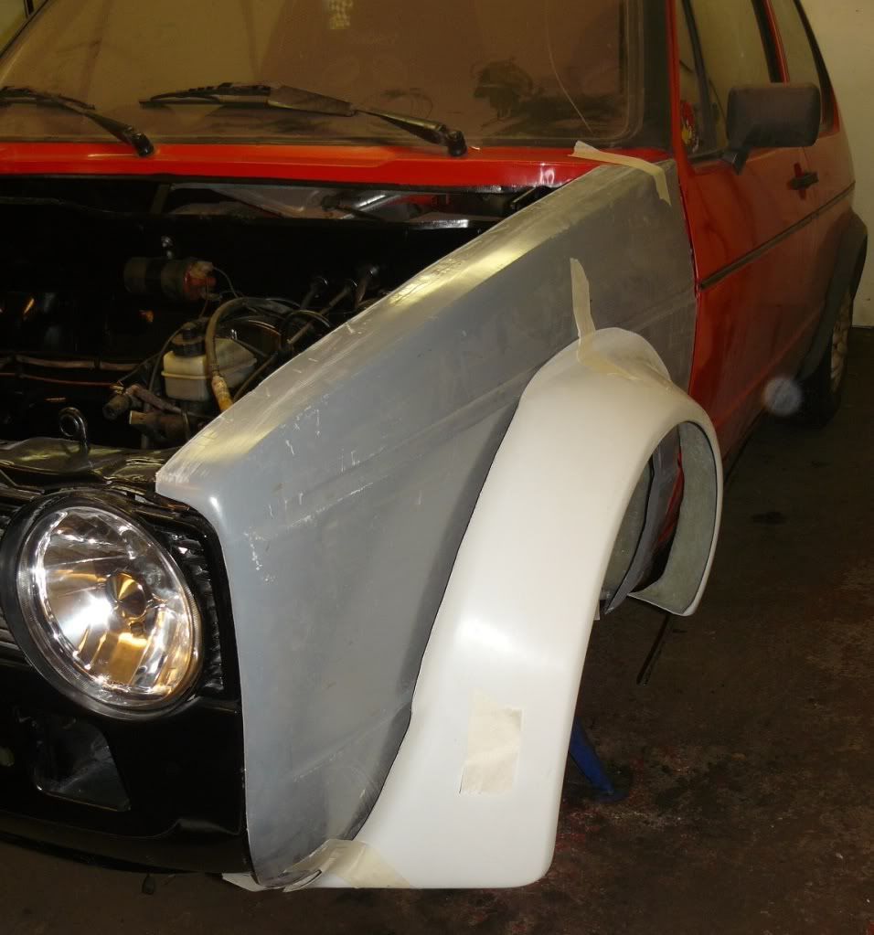

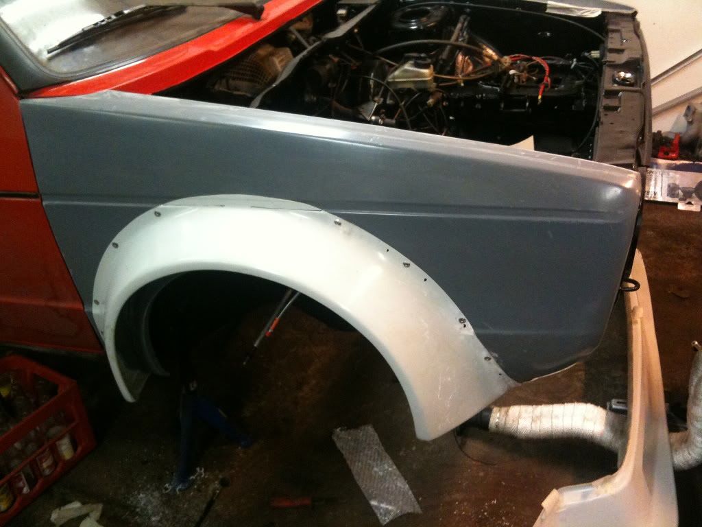

Testar framskärm o breddare lite
http://i737.photobucket.com/albums/xx17/Mrpete82/P1080771.jpg
vänster
http://i737.photobucket.com/albums/xx17/Mrpete82/P1080766.jpg
höger
http://i737.photobucket.com/albums/xx17/Mrpete82/P1080768.jpg

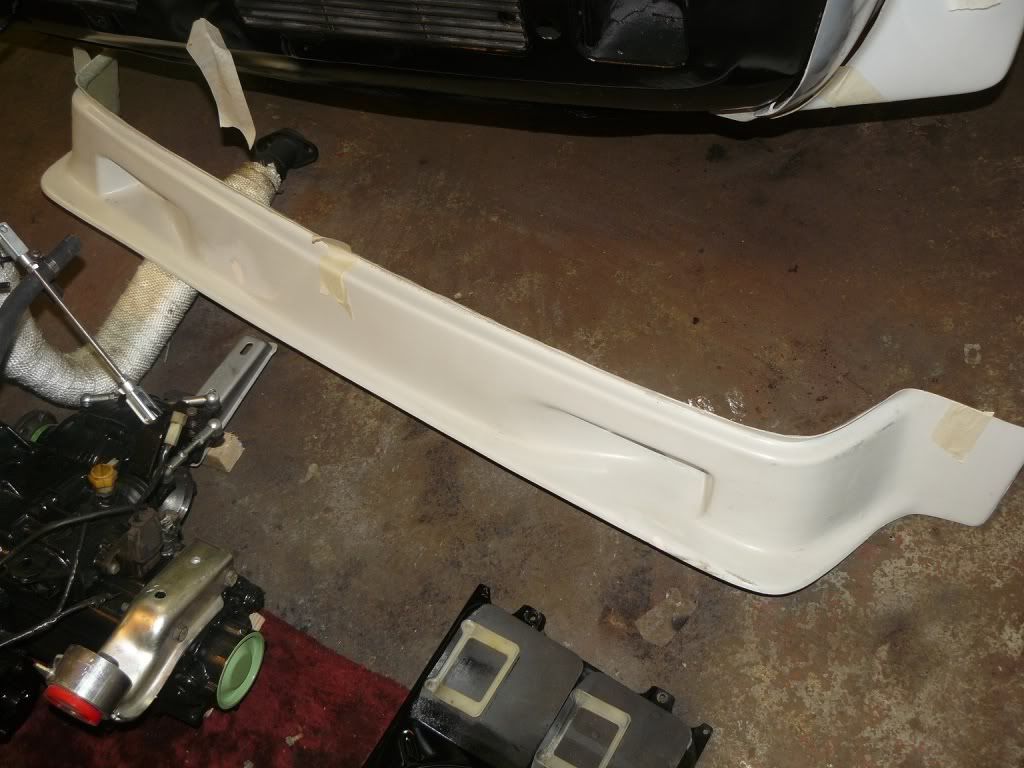

Frontspoilern
http://i737.photobucket.com/albums/xx17/Mrpete82/P1080767.jpg

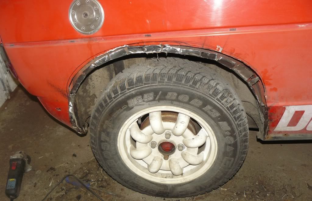

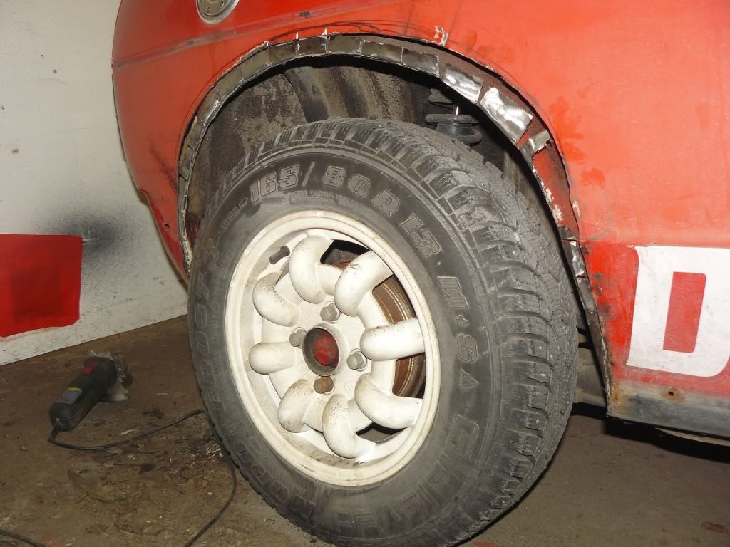

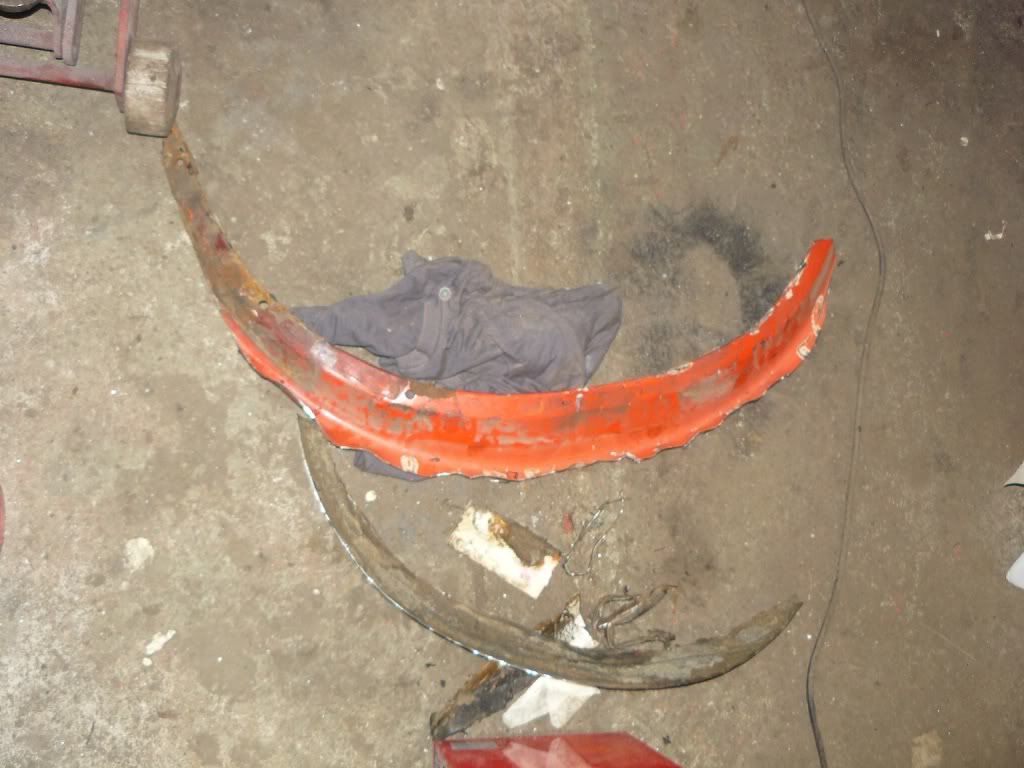

Sen började jag kapa upp ena bakre skärmkanten, en del ruttet var det under längs kanten.
Bortkapat
http://i737.photobucket.com/albums/xx17/Mrpete82/P1080773.jpg
Kapade upp snitt längs kanten o vikt upp innerskärm lite
http://i737.photobucket.com/albums/xx17/Mrpete82/P1080774.jpg
http://i737.photobucket.com/albums/xx17/Mrpete82/P1080775.jpg
Blir nog bra om man bara lägger på en remsa plåt och svetsar ihop grejerna, sen dunkar på breddaren utanpå smile
Finns väl inte så mkt att skriva annars egentligen som bilderna inte visar.. har fått sista motorfästet med ny bussning, lackat den, sen ska motorn i bilen.

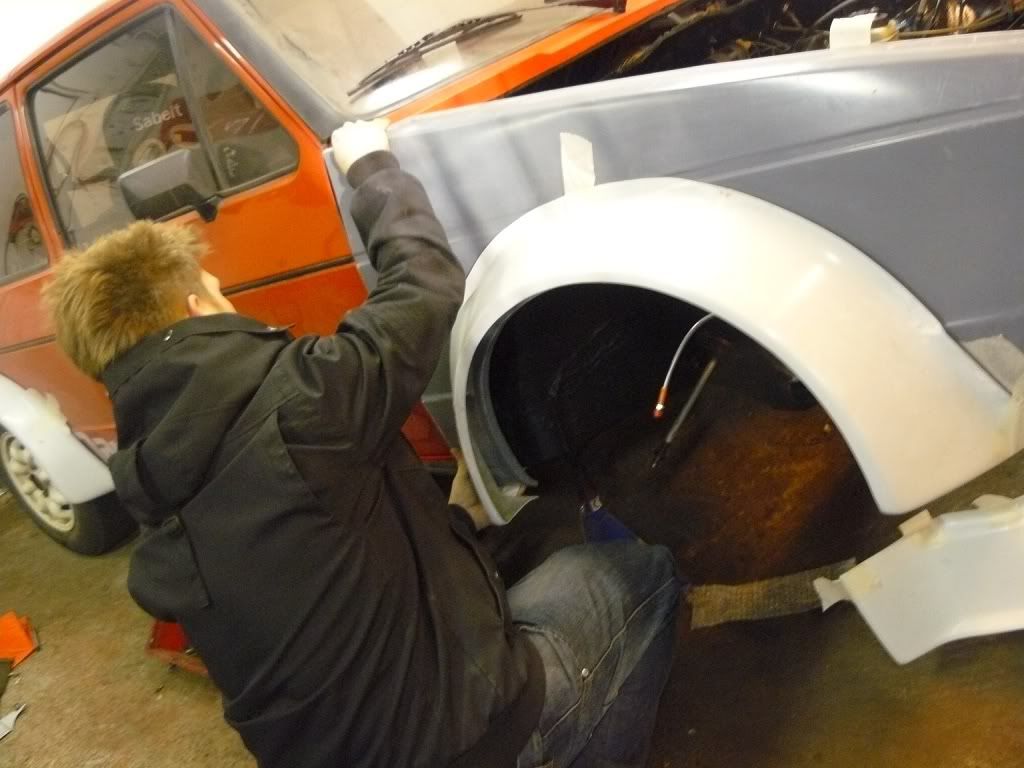

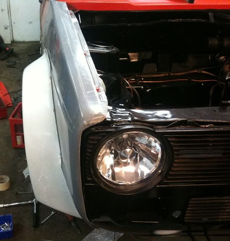

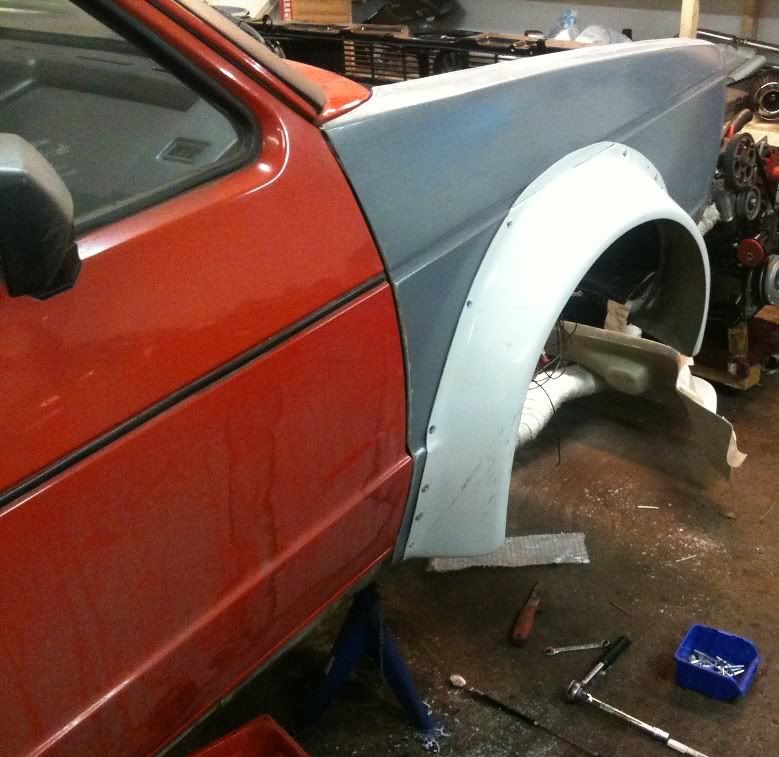

Varit på valpkurs idag (teori) imorn blir det övningar med vovven. Men jag har varit en stund i garaget idag också, trots att jag haft hunden hela eftermiddag/kvällen. Han fick sitta i bilen (sov mest) utanför garaget. Lånat garagepolarens bmw 320 några dagar, fan vad jag saknar att ha bil..
Iaf, bilderna säger väl det mesta som hänt, vilket inte är så mkt. Men höger skärm sitter där den ska nu, dock ska jag skära bort lite material och plasta ihop med breddaren på insidan, sen spacklas, grundas o lackas. Jag ska plasta ihop lite så det inte är några fickor som samlar grus o skit.

Ett par bilder.
http://i737.photobucket.com/albums/xx17/Mrpete82/IMG_0296.jpg
http://i737.photobucket.com/albums/xx17/Mrpete82/IMG_0297.jpg
http://i737.photobucket.com/albums/xx17/Mrpete82/IMG_0298.jpg
