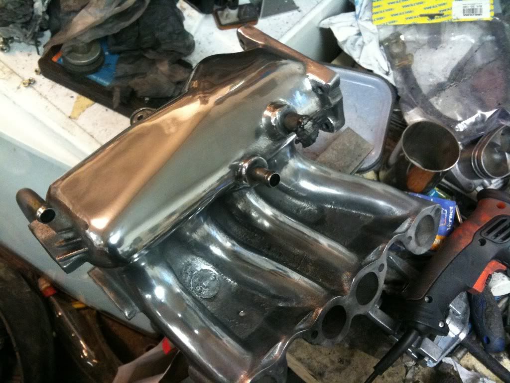

Fick en gnutta extra energi och började slipa o fila på insuget, lite fint får man ha iaf.
Ingen megapolering och bara det som syns direkt, resten får vara halvdant.

Insuget blev ju bra!

Jojemän, det blev helt ok ändå smile

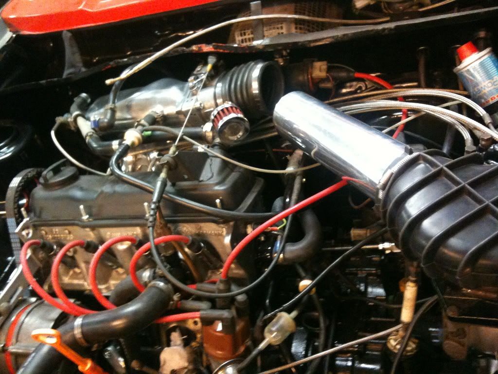

En liten bild bara, snart börjar det se ganska komplett ut.. Insuget är ditskruvat med packning från Elring. Spjällhuset har jag inte satt dit än pga att länkaget är högre och tar således i torpedplåten.. ska kika på en lösning.. antingen kapa upp torpedplåten lite eller fixa en kortare axel till spjället.

Rent och fräscht som det ska vara. smile
Intresant där med Volvo turbo underdel på bränslefördelaren.
Det kanske vore något till min 5cyl K-jet maskin med. smile
Borde passa tycker man. Går även att ta en 7A luftburk som har en rundanslutning för t.ex. öppna luftfilter.
Kunde du ställa något märkvärdigt bra på det justerbara kamdrevet.?
Funderade själv på ett sånt ett tag men det kändes inte nödvändigt på en enkelkamaxel motor.
Blir du sugen på lite (bling bling) till motorn så finns det en uppsjö med kromade delar till golfar i tyskland.
Kolla här t.ex. smile http://shop.ebay.de/i.html?_nkw=golf+Ve … m270.l1313

Tackar för ett kul inlägg! smile Tror att alla k-jet luftvågar till vw, audi, saab och volvo ser likadana ut, har sett ett par på ebay, även bildelsbasen. Bara att leta rätt på en smile
Enklaste sättet att ställa kammen på med ett omärkt ställbart kamdrev är ju att använda en gradskiva, alternativt (som jag gjorde) mäta på ventiltryckarna så när motorn är nollad se hur insug resp. avgas står.
Hehe, jo jag vet att det finns en hel del grejer till dessa motorer. Men jag satsar inte på en utställningsbil utan funktion går före design, även om jag gör iordning det jag sätter i någorlunda smile

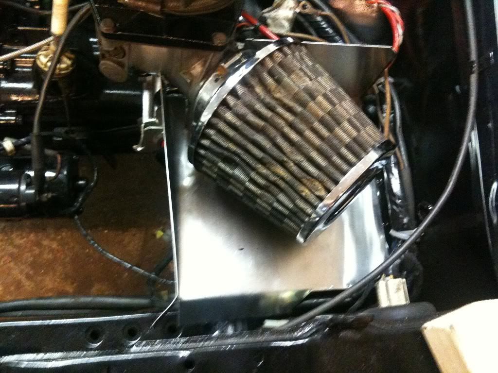

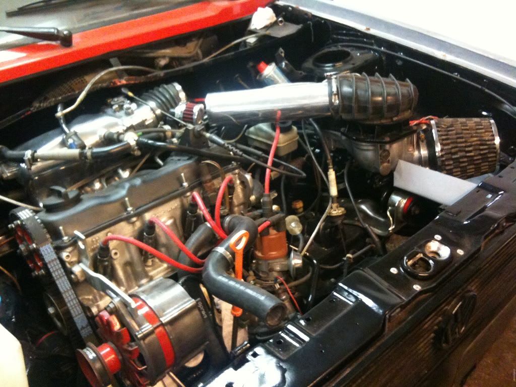

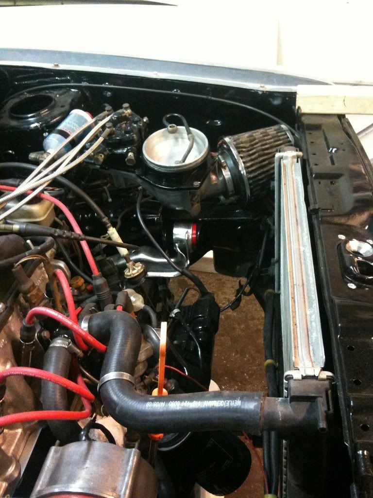

Fick av de inre lagerbanorna från naven idag, med lite hjälp från vinkelharry. Lagt rostskyddsgrund där det ska vara (inte mot fälgarna eller i splinesen). Ska köpa svart lack till naven och spindlarna, måste även fixa bromssköldar (biltemas passade inte, de var dessutom till mk2, trodde de var lika).
Ett par bilder på lite av dagens arbete. Håller på att snickra ihop en avskärmning till luftfiltret i aluminium. Ska beställa ett AEM luftfilter också. Kollat lite hur det passar med rören till insuget, spjällhuset är på. Var tvungen att misshandla torpedplåten lite då allt kommer högre upp och det således tog i.
Testmonterar lite.
