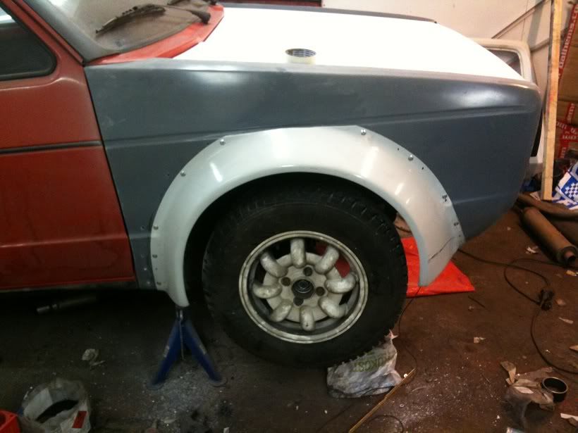

Var i garaget idag efter valpkursen. Blev några avbrott här o var, hade besök av importerad japsräser som skulle sänkas, Peder skulle sälja sina bilar, grannen ville att jag skulle fixa hans volvo v50 diesel osv..
Men jag hann med en del iaf.. tråkigt att det itne går att ta några bra bilder bara med ifånen.. men men.. det får bli mest skriftligt då.

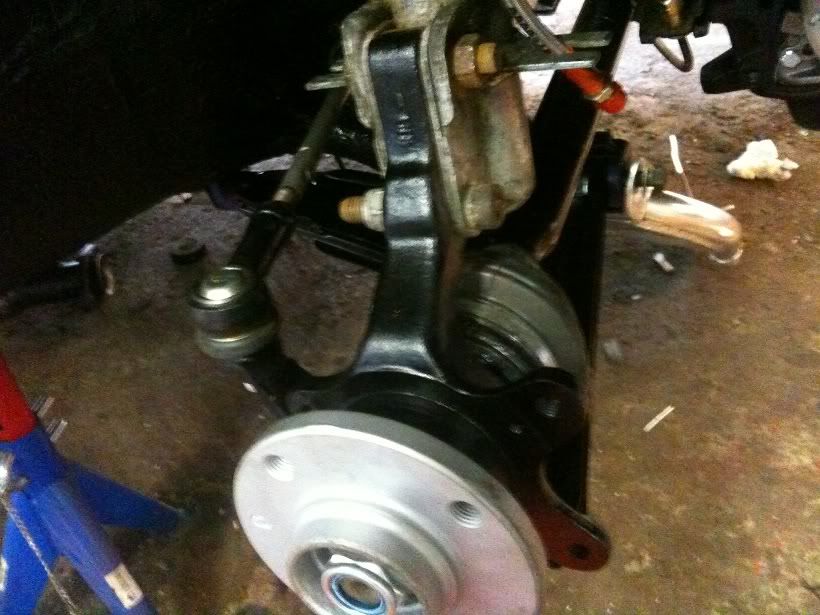

Har fått ihop båda coilsen fram med ny toppbussning i polyuretan, skruvade dem i botten hehe.. Orkade dock inte fixa dem skinande rena men gängorna är uppfräschade iaf.
Sen monterade jag drivaxlarna, länkarmarna och krängningshämmaren med nya uretanbussningar och sist spindeln. Så i princip kan jag ställa ner bilen på marken, yaaay.. men ska fixa lite smågrejer innan.
Sen blev det ett steg tillbaka då jag insåg att jag monterat skärmbreddarna fram lite för långt bak.. suck.. borrade ur popnitarna och fick göra nya hål ca 3cm längre fram. När de ändå var av passade jag på att kapa upp original skärmkant. Dessa ska sen plastas ihop. Nu ser det mkt bättre ut med ungefär lika mkt plats framför som bakom hjulet.
Blev ganska tomt i garaget när Peders 106:a är borta, men det är bra, då kan vi röja upp och kasta en massa skräp.
http://i737.photobucket.com/albums/xx17/Mrpete82/IMG_0367.jpg
http://i737.photobucket.com/albums/xx17/Mrpete82/IMG_0366.jpg
Sen var det som sagt breddaren som satt för långt bak sad
http://i737.photobucket.com/albums/xx17/Mrpete82/IMG_0368.jpg
Mkt bättre
http://i737.photobucket.com/albums/xx17/Mrpete82/IMG_0369.jpg

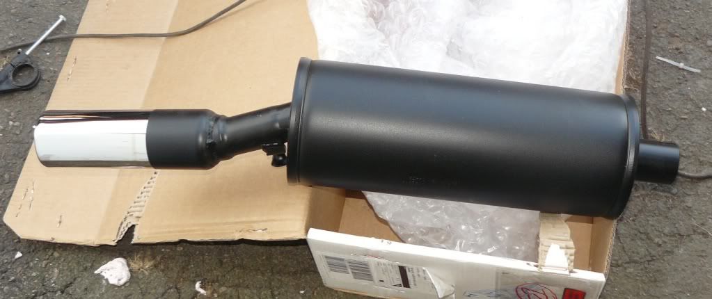

Sen tog jag tag i avgassystemet. Jag blev ju tvungen att sätta dit en svetsmutter för bredbandslambdan Så jag svetsade ihop bakre delen av kompensatorn med första röret, sen borrade jag ett hål och körde roterande fil tills det var lagom för muttern. drog en söm runtom, filade till lite och drog på värmebeständig färg. In under bilen och börja montera då, första delen uppe ganska snabbt, ihop med bultarna och sätta dit de nya upphängningarna.
Snyggare svetsar har världen säkerligen skådat, men jag är iaf nöjd och det är inget som kommer att synas utom hos sbp.
http://i737.photobucket.com/albums/xx17/Mrpete82/P1080963.jpg

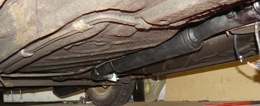

Kardankröken gick på utan problem och även den fick nya upphängningar. Här valde jag dock att sätta avgasklämma mot det bakre röret, dels för att det är ett knepigt ställe att svetsa på när det är monterat, dels att det kan vara bra om man har behov av att dela avgassystemet nån gång.
http://i737.photobucket.com/albums/xx17/Mrpete82/P1080962.jpg
Sedan monterade jag då slutdämparen som ser ut så här
http://i737.photobucket.com/albums/xx17/Mrpete82/P1080961.jpg
Det blev kanonbra, bara en sak som ser lite muppigt ut.. slutröret sticker ut långt som faen.. vet inte om jag ska göra något åt detta eller om jag låter det vara, både lite fult och lite roligt.
Har det nog kvar, alltid retar det nån! wink
http://i737.photobucket.com/albums/xx17/Mrpete82/P1080964.jpg

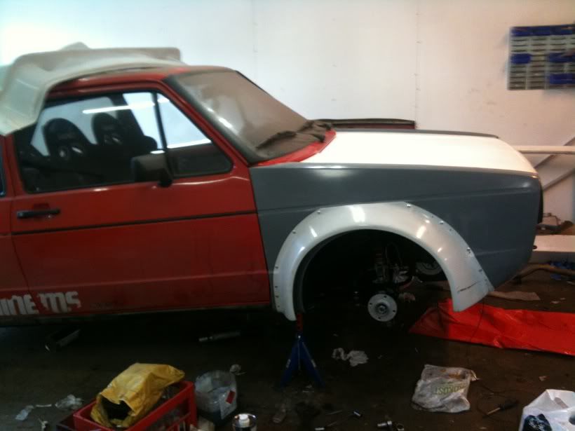

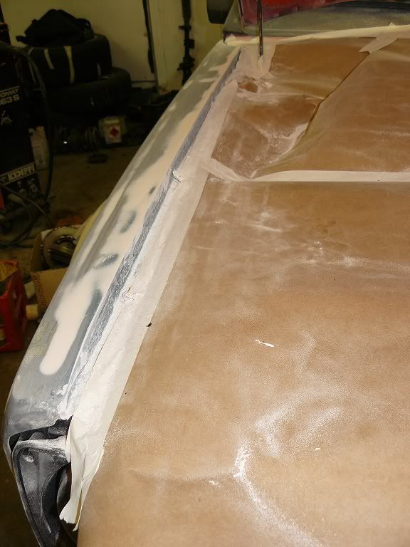

Sen tog jag bara ett par bilder på framskärmarna som jag fått bearbeta passformen på.. det går inte att få in dem mer utan stora modifieringar, så jag valde att förlänga kanten lite inåt istället och minska glipan mellan skärm och huv. Under arbete så ni vet.
http://i737.photobucket.com/albums/xx17/Mrpete82/P1080966.jpg
http://i737.photobucket.com/albums/xx17/Mrpete82/P1080967.jpg

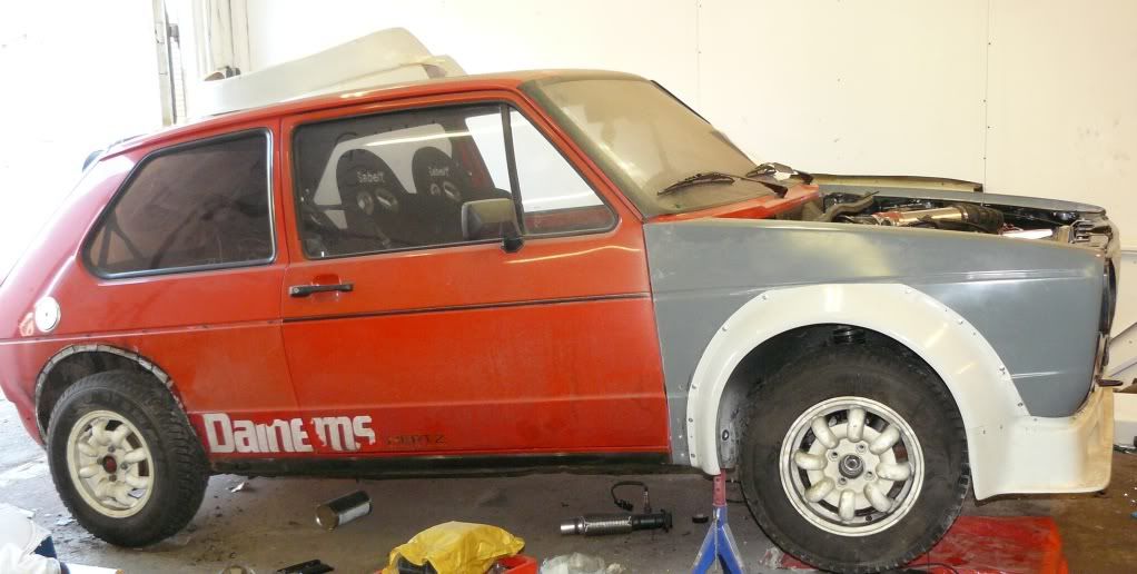

Har äntligen fått på de bakre breddarna, slipat o spacklat, slipat lite till. Lagt på plastprimer och grundfärg. Börjar nästan se ut som en bil igen smile
Dock återstår ett par små bekymmer.. Jag vet fortfarande inte när jag kan få fälgar från tws och har inte lyckats hitta några andra 14-15x9" heller med et0.
Jag har fått två högerok från biltema, felpackat givetvis.. och självklart hann jag lacka det rött innan jag upptäckte det.. jävla klåpare.. så i värsta fall får jag försöka sälja det och köpa ett nytt vänster eller lyckas byta till mig ett. Det är då fan att det alltid ska strula med biltema.. well well..
Återkommer imorgon med en ny uppdatering smile
