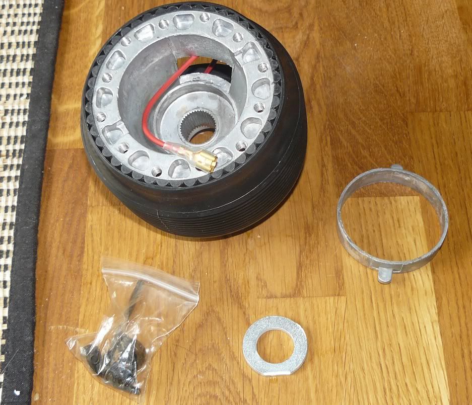

Hopp hopp.. då har man fått ett rattnav som behövs för att tutan och blinkersåterställningen skall funka med annan ratt då, samt en växelspaksdamask som inte var riktigt som jag tänkt mig..
Dels råkade jag få en röd (minns inte om jag klickade fel) dels står det golf mk II/III på påsen.. hmm.. får se om det passar och den ser ok ut, annars säljs den..
Har inte fått fälgarna ännu, men de kommer i veckan.. idag borde även paketet från dalhems komma så jag har inte åkt iväg till garaget ännu.. filar lite över vad soms kan göras innan dess.. tex se över bakbromsar och byta bussningar till k-hämmare bak.
Återkommer senare när jag vet mer om det lilla paketet.. tjing

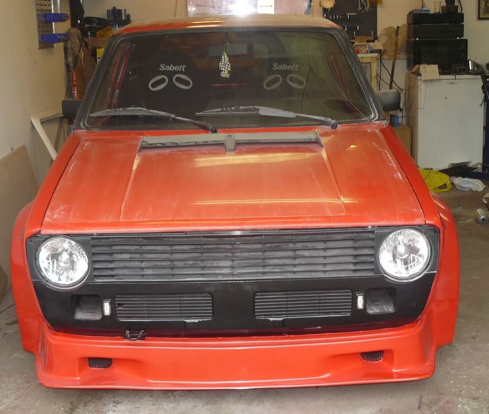

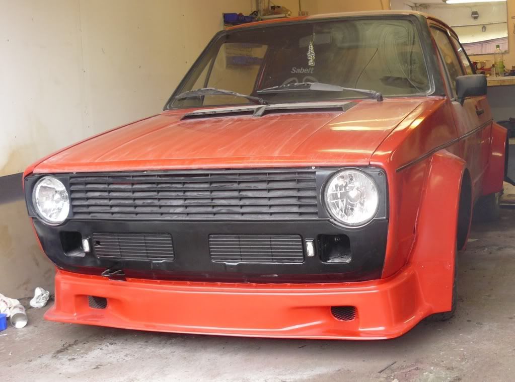

Ett par bilder, film kommer senare när motorn går helt som den ska och allt är åtgärdat. Ett litet oljeläckage finns vid anslutning till oljekylet, ska sätta dit kopparbrickor och dra åt bättre när jag byter motorolja och filter, eftersom man måste lossa den yttre för att komma åt den inre.
Ett par bilder på bilen som den ser ut nu, nya fälgar på väg, huven skall åtgärdas samt vinge ska dit och vindrutan skall bytas.
