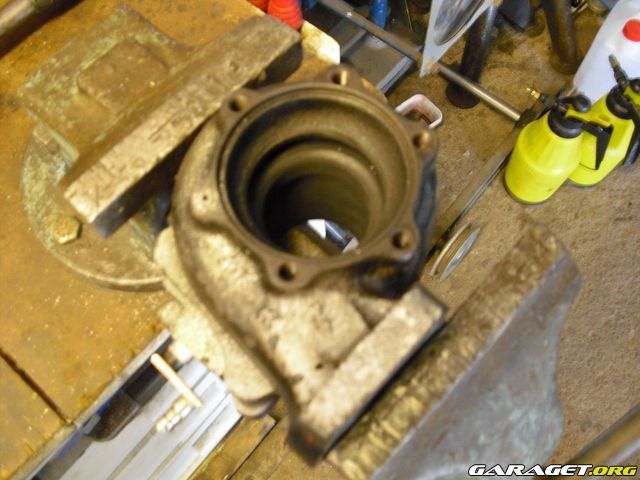

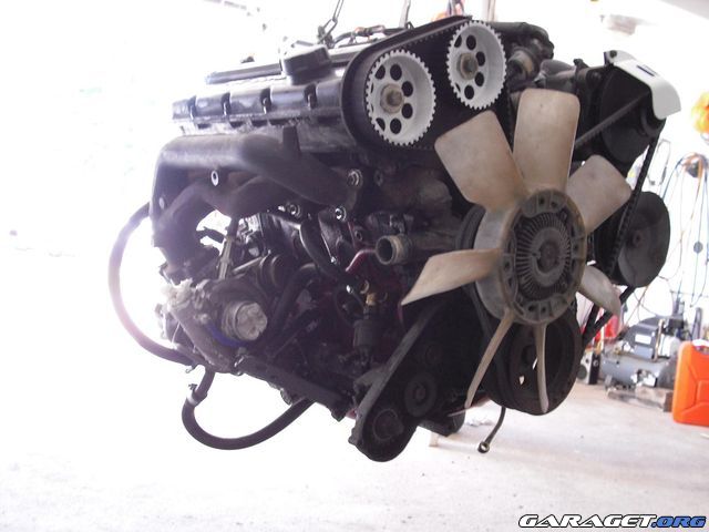

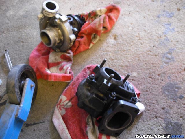

Idag har jag vridit till lagerhuset på turbon så att oljareturen hamnar neråt istället för uppåt som den var innan. Var lite pyssel med att dela på turbon men gick tillslut. Har även monterat grenrör och turbo och kopplat in olja + vatten. Imorgon kommer nog motorn antagligen ner i bilen igen.
https://www1.garaget.org/gallery/archive/72000/961137_6enbac.jpg
Äntligen fått isär det
https://www1.garaget.org/gallery/archive/72000/961138_5uk25c.jpg
Borrar ur ena bulten som gick av..
https://www1.garaget.org/gallery/archive/72000/961140_nhxo6j.jpg

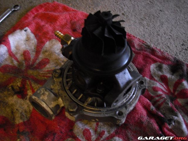

Kompressor och lagerhus
https://www1.garaget.org/gallery/archive/72000/961141_utnio0.jpg

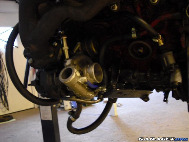

Monterad, olja och vatten inkopplat.
Är det någon som har lite info om B204FT motorn? Skulle vara intressant att se hur allt är monterat på den original.

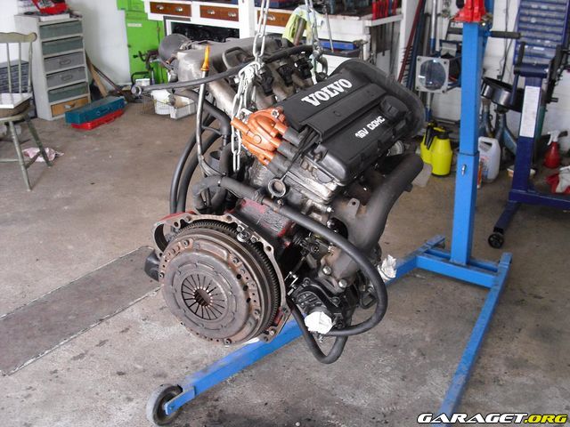

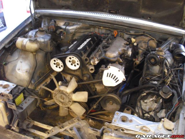

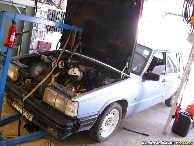

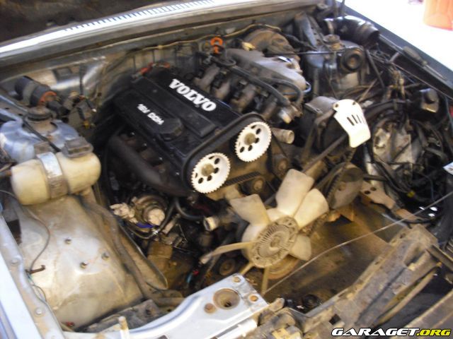

Idag har motorn hamnat i bilen igen
https://www1.garaget.org/gallery/archive/72000/961398_iabi9h.jpg
Allt monterat och redo att lyftas i
https://www1.garaget.org/gallery/archive/72000/961399_zgypku.jpg
https://www1.garaget.org/gallery/archive/72000/961400_9pdap4.jpg
I bilen igen
https://www1.garaget.org/gallery/archive/72000/961402_xv61s3.jpg
https://www1.garaget.org/gallery/archive/72000/961403_tjebsw.jpg
https://www1.garaget.org/gallery/archive/72000/961404_o67ws3.jpg

Är det där din oljeretur?
http://forumbilder.se/images/5a201060344PMc88b.jpg
Hoppas inte det, för din skull...
kapa röret och skarva ihop med slang.. så kan du vrida röret så du inte behöver leda oljan uppåt

Marbu skrev:
För det går ändå inte att "leda oljan uppåt", Oljereturer ska det vara självrinn på...

Aga_Diff skrev:
Marbu skrev:
du borde ju få cirkulation ändå.. oljepumpen borde ju orka dra runt oljan där..
men man ska ju självklart ha självrinn på oljereturen

Marbu skrev:
Aga_Diff skrev:
Tveksamt...
Garaget.org peakade 2008.
1 772 Inlägg
9 juli 2010
Vet att det ser jävligt tveksamt ut, men kommer aldrig gå att få "självrinn" på det då oljereturen på turbon och röret i tråget är i samma höjd, det går väl kanske att göra lite som Marbu säger men de kommer aldrig att kunna luta neråt något. Därför var jag nyfiken att få reda på hur dessa motorer är byggda original.

Det du kan göra är att köra slang ända från turbon, typ som Falaffel hade på sitt bygge:
https://www1.garaget.org/gallery/archive/42779/524885_e9n8wq.jpg
1 772 Inlägg
9 juli 2010
http://www1.garaget.org/gallery/archive … e9n8wq.jpg
Jo, det där såg bra ut. Men tyckte aldrig att jag fick till de så, måste pröva igen, om man kommer åt nu. Tack för bilden iallfall.
