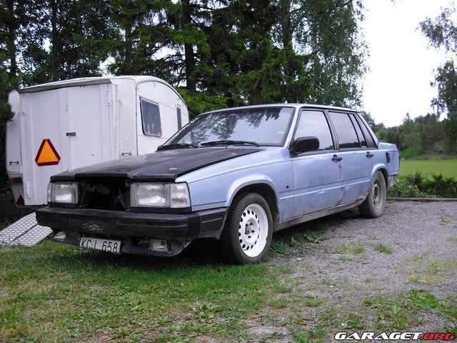

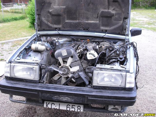

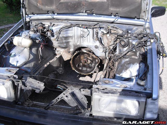

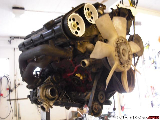

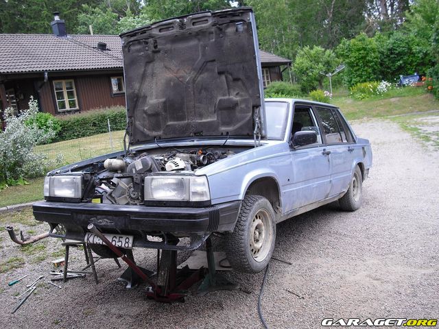

Då var det dags att börja leka lite med 740in som stått avställd och orörd alldeles för länge nu. Tänkt att den ska få gå med turbo så länge den själv vill, vilket möjligen inte blir alltför länge då det är tänkt att det ska bli ett budget bygge. Eftersom man är arbetslös är ju inte pengar nåt problem.. Eller nåt.
Som det kommer bli
B234f motor, 40000 mil
740 turbo
Saab 9000 spridare
940 intercooler
940 downpipe
Tryckrör av bla avloppsrör och avgasrör.

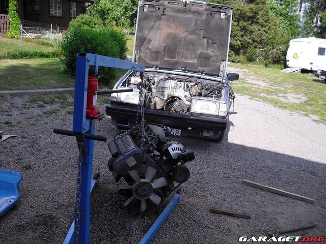

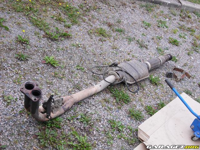

Slänger upp lite bilder på vad som hänt idag,
https://www1.garaget.org/gallery/archive/72000/956680_u1hfb8.jpg
Bilen som ska våldtas..

https://www1.garaget.org/gallery/archive/72000/956688_ku2dqt.jpg
Ur
https://www1.garaget.org/gallery/archive/72000/956689_o4eoow.jpg

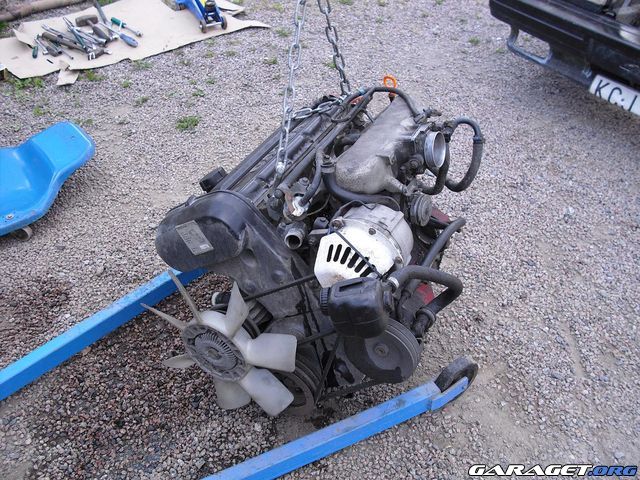

40000+ mil, fräsch
https://www1.garaget.org/gallery/archive/72000/956692_hix9vg.jpg

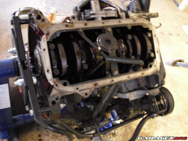

Svetsa oljeretur i tråg och grejer, lika bra att få ur den.. Nejnej, det blir det inte så jävla mycket av med.

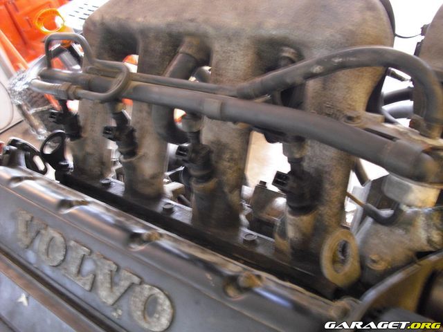

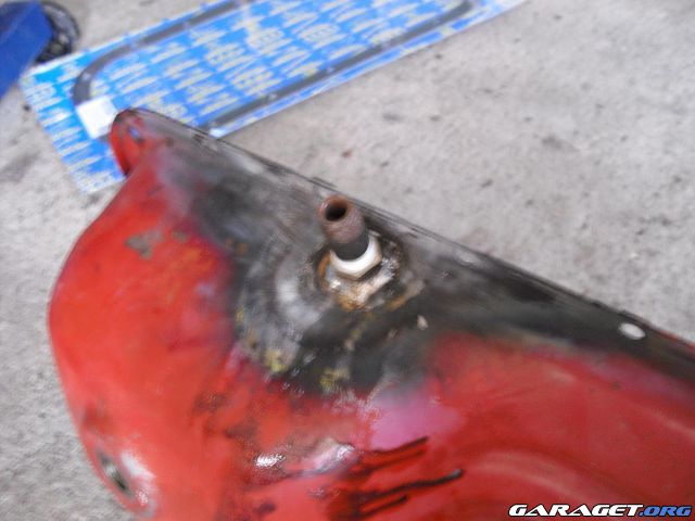

Inte hänt så mycket idag, tagit av tråget och förberett för svetsning och monterat nya spridare. Imorgon blir de svetsa oljereturen och hämta grenröret som blev från en b204ft så turbon kommer inte att passa, får se om det går att lösa annars får jag hitta en original 740/940 turbo, är det nån som har en billigt så hojta.

Tråget av

Saab 9000 turbo spridare, 346cc
https://www1.garaget.org/gallery/archive/72000/957059_ci3jnq.jpg
Som det ser ut nu..

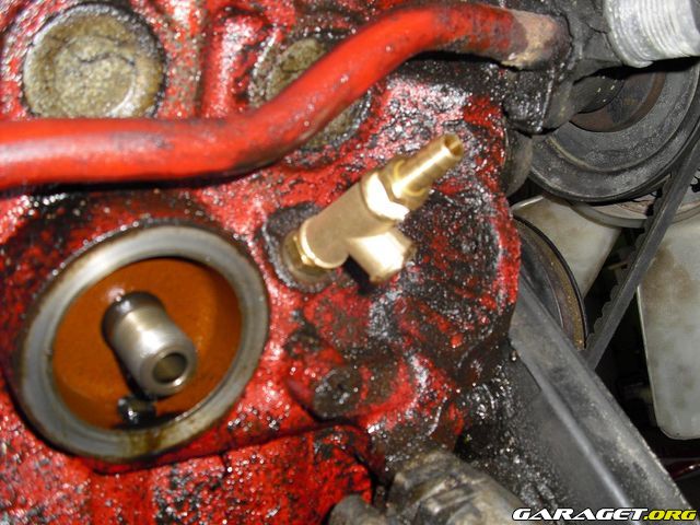

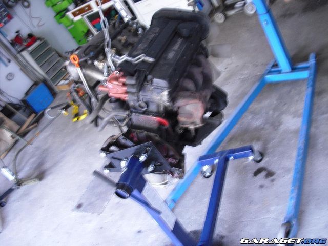

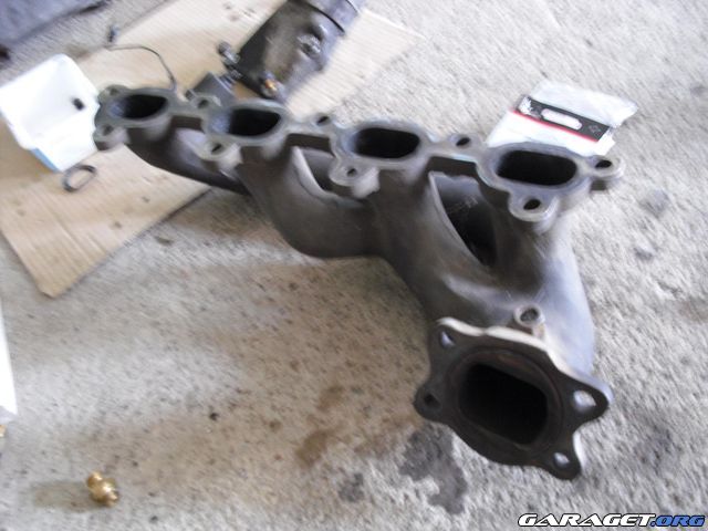

Fixat med olja till turbon och köpt grenrör,
https://www1.garaget.org/gallery/archive/72000/958094_iprrio.jpg
Oljeretur
https://www1.garaget.org/gallery/archive/72000/958096_d0old7.jpg
Olja till
https://www1.garaget.org/gallery/archive/72000/958097_j0dfdl.jpg
B204ft grenrör

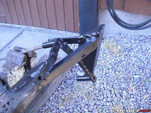

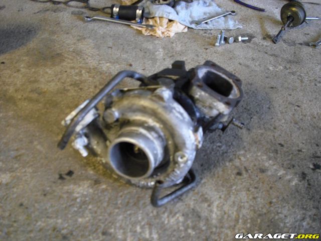

Hittat en turbo nu, en 740 originalare vart det. Dock tog kompressorhuset i motorfästet och wastegaten tog i röret från vattenpumpen så hela dagen spenderades åt att bygga ett nytt motorfäste.
https://www1.garaget.org/gallery/archive/72000/959233_w7xvse.jpg
Turbon, wastegaten är borttagen på bilden.
https://www1.garaget.org/gallery/archive/72000/959234_4jx4r4.jpg
Motorfäste

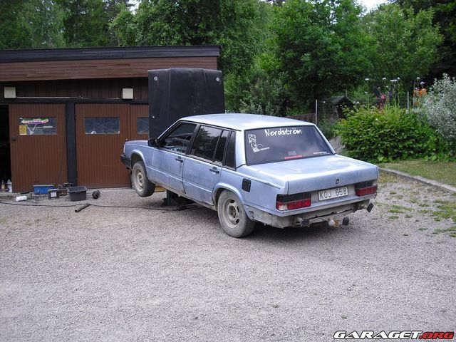

6 juli 2010
https://www1.garaget.org/gallery/archive/72000/959781_1htt96.jpg
Nu passar turbon, men SATAN så trångt det är. Max 3 mm mellan wastegatehuset och motorblocket.
https://www1.garaget.org/gallery/archive/72000/959784_oj5xta.jpg
Bonusbild på bilen som står och väntar..
