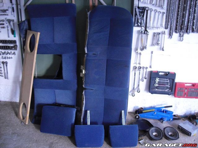

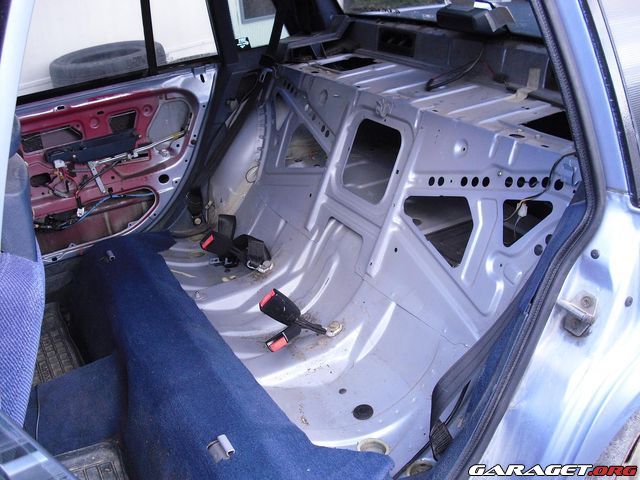

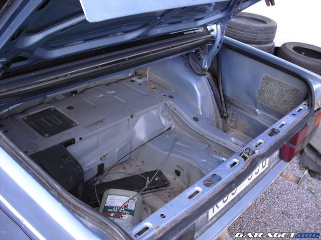

Har lättat lite nu, alltså ut med baksätet och skuffen.
https://www1.garaget.org/gallery/archive/72000/975399_sf1opc.jpg
https://www1.garaget.org/gallery/archive/72000/975400_9prvp7.jpg
https://www1.garaget.org/gallery/archive/72000/975402_5bhhd1.jpg
Onödig vikt
