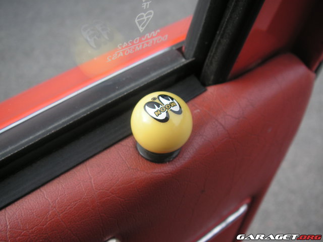

Har hänt en de sen senaste inlägget:P Nya lesjöfors fjädrar och kyb dämpare, ny renoverad framvagn, så nu är den lite närmare backen. Moon knoppar. Och Dubbla SU är det som gäller nu:) Sen är de även nyrenoverad bromsklocka och bromscylinder.
https://www1.garaget.org/gallery/images/99/98455/98455-659c7e14d1e589390e5315447ddf1598.jpg
https://www1.garaget.org/gallery/images/99/98455/98455-90a724973689f92392b6cd6abcfd2628.jpg
https://www1.garaget.org/gallery/images/99/98455/98455-bae39a9fe2b59b0b34838053291f808f.jpg
https://www1.garaget.org/gallery/images/99/98455/98455-dacd1715de5f75949019ac805c60f911.jpg
https://www1.garaget.org/gallery/images/99/98455/98455-737f71d8f7ac2f38c9a6b727878d136e.jpg

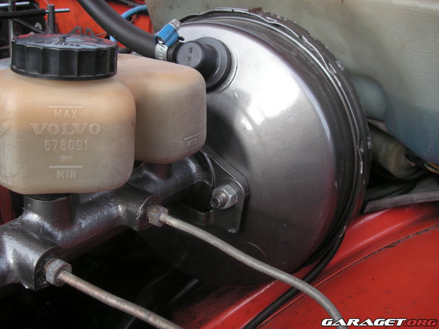

En bild på Bromsservon
https://www1.garaget.org/gallery/images/99/98455/98455-ee505bf4f42540f4a7352691016c23e3.jpg

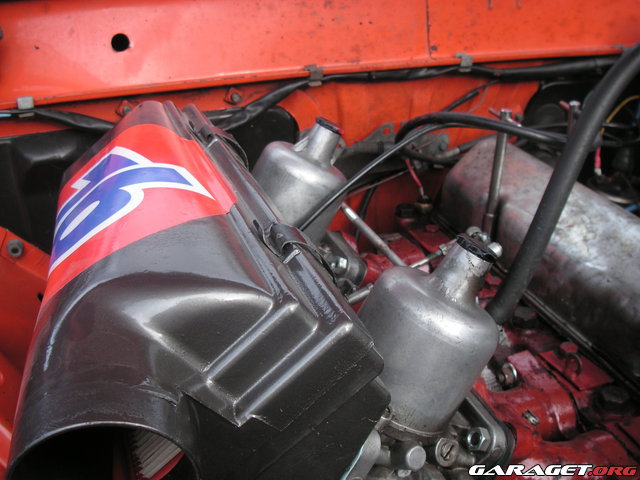

Sen kunde ja inte låta bli så de blev Dellorto 40ior;)
https://www1.garaget.org/gallery/images/99/98455/98455-ceb0b2cdc19913df5df94640a0c78d6d.jpg
Men har lite funderingar kring dellortona. Ja har dem inställda på ca 2 varv på blandskruvarna. men när ja släpper gasen och kopplar så dipper inte varvet ner med en gång utan lite långsamt. Har ja de uppställt på mer så studsar bilen bara fram på lågfart men med gasen i botten sticker han iväg. De "nyser" inget som de är inställt nu.
Skulle gärna vilja ha lite råd kring dessa förgasarna.
De är väldigt fräscha och nya nålventiler och packningar. Bestyckningen är efter K-kam portad och planad topp.

vackert:) men dedär trattfiltrena funkar inget vidare, rediga effektbovar!
kolla in mitt volvo weber projekt! http://www.garaget.org/forum/viewtopic.php?id=279093
100 Inlägg
11 september 2013
Tack:) Jo har förstått de. Får bli att skaffa en redig bottenplatta med filter så som ditt. Men måste flytta på expansionskärlet och lite först.
