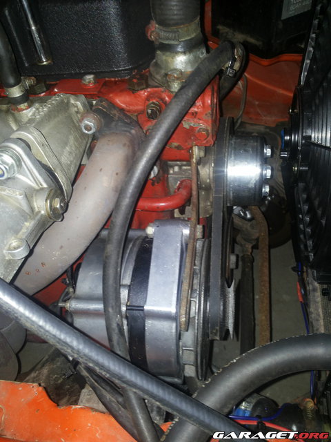

Blev att montera en elfläkt smile  Så nu ska ja bara få dit en 70amp generator som jag renoverat.

Sen blev det att kasta i en 70 amp generator aldrig fel med rejält med ström:P Den är renoverad med nya lager och kontrollerad. Har haft den liggandes ett tag innan den hamna på plats:P Tyckte de var dags då lagret i den gamla började skrika.

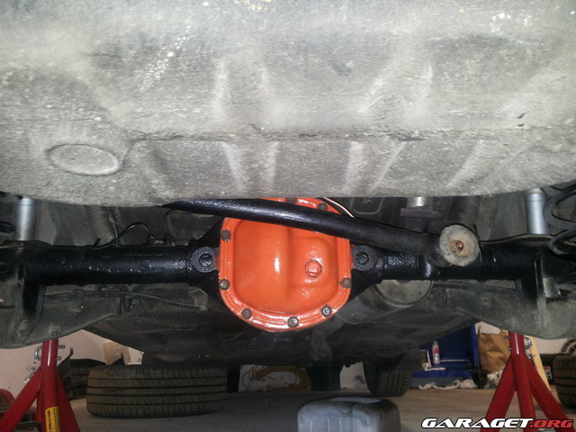

Sen fick de bli nya 240 ventilerad skivor och ok när ja ändå var igång.

5 november 2013
är de svårt o böka dit skivor och ok från 240 till 140?
100 Inlägg
5 november 2013
Ne de är de igentligen inte. fick borra upp bulthålen från 12 till 13. Sen fick ja ta ner klacken vid bulthålen så okena kommer ut så skivan går fritt. Läst att de bara är att ta ner 3mm men ja fick ta ner typ 5mm. Skivorna passar rakt på

6 november 2013
Schvampen skrev:
Man måste flytta hålen i oken ca 4-5 mm för att få det helt bra. Annars ligger beläggen en bit utanför skivan.
