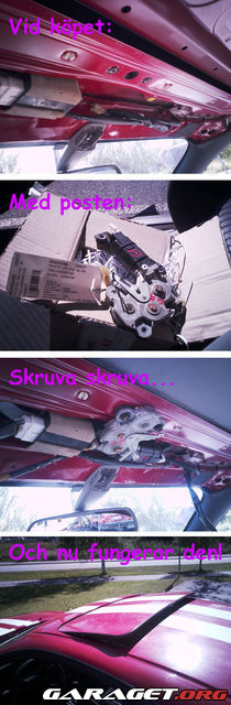

Idag fick jag till sist tag i en fungerande motor till takluckan, den var i grymt fint skick så nu rinner lite GT4 blod i min lilla pärla också. wink
Jag beställde den från Bildelsbasen.se och den dök upp mindre än två dygn efter jag skickat beställningen. big_smile
Det var så underbart när Sister_in_Black och jag monterat tillbaka innertaket, bilen kändes rätt risig med bara plåt och sladdar ovanför huvudet. ^^

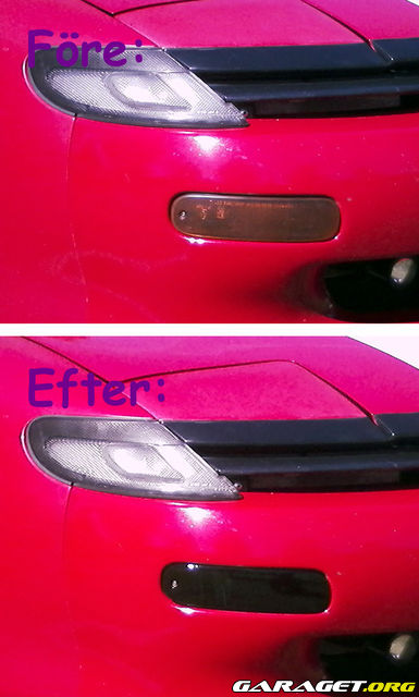

Sen har jag tonat mina framblinkers, får se om det blir vita nån gång framöver.
Såhär gjorde jag: Monterade lös blinkersen och tvättade den noggrant in och utvändigt, det var ganska mycket damm och rost rester på insidan av glaset som jag skrubbade bort med en pensel och diskmedel. Efter de var torra tvättade jag av dem lätt med tinner och lade med några minuters mellanrum på två lager toningsspray, efter det två lager klarlack så färgen inte ska släppa så lätt. Dom ser väldigt svarta ut på bilden men de blinkar fortfarande orange, om det trots allt är för mycket har jag lyckligtvis en extra uppsättning glas till alla blinkers på bilen. smile

Tack! Jag tycker själv det gav ett mycket fräschare intryck än de matta lortiga sakerna som satt där. :\
Nu har jag monterat sidoblinkersarna också, det matchade riktigt bra med de svarta corner lyktorna. smile
