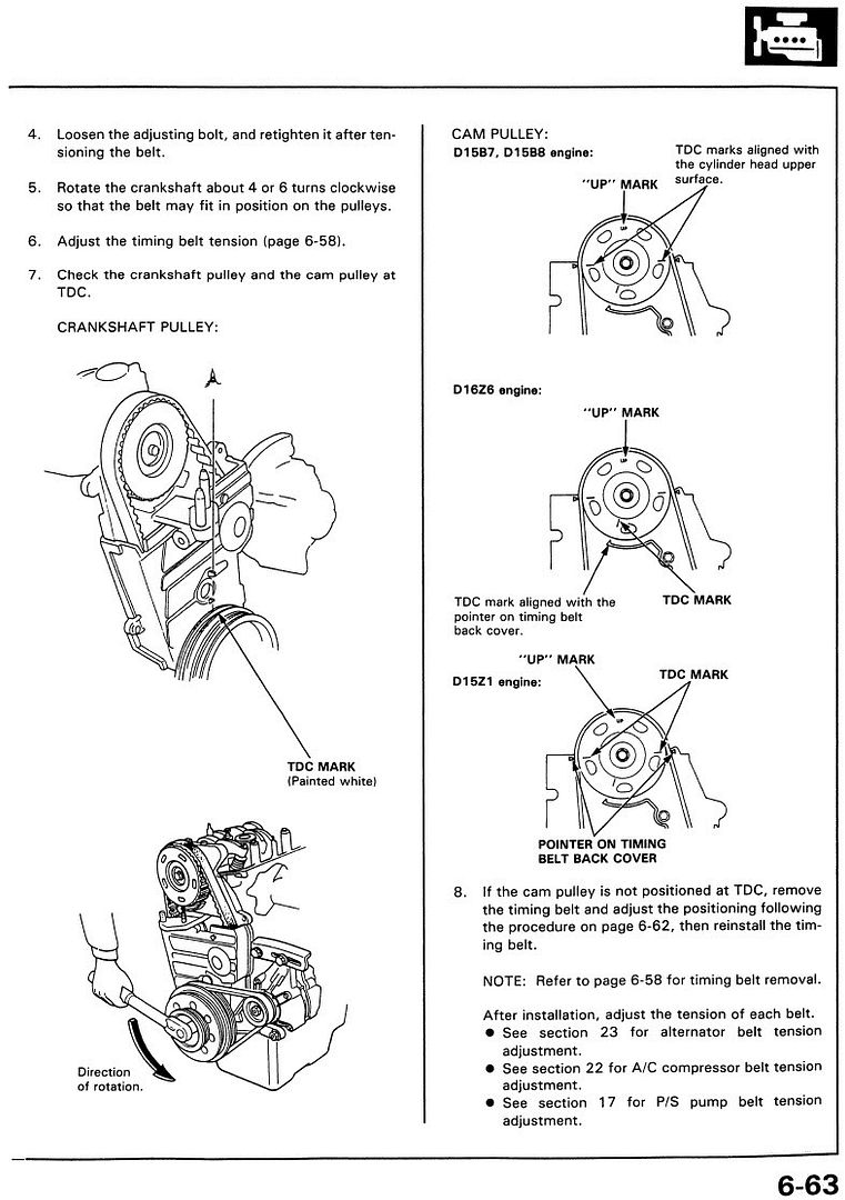

Tittar i motorn och upptäcker att ena slangen till kylet bara är luft fyllt. Så jag införskaffade mig en ny termostat som jag bytte men samma problem kvarstog. Nu tänkte jag att jag skulle testa att byta vattenpumpen så den är införskaffad.
När jag skulle på börja arbetet upptäcker jag att jag inte kan hitta markeringarna. Förra ägaren har lackat allt nästan svart hmm så nu skulle jag behöva hjälp med vart markeringarna sitter på både kamdrev och vevaxel drev så att jag kan "nolla" motorn.
All hjälp är till bra nytta. om någon kanske har en bild på hur det ser ut skulle detta vara väldigt upskattat.

Här har du en verkstads handbok till din bil i PDF format.
Civic 1992-1995 EJ2 är din bil, tror att det är den på ~141mb.
http://www.spoonertuner.com/manuals?Cat … directed=Y
Din är förmodligen en D15b7 motor (Civic Coupe EJ2 1995)
I andra bilden i spalten till vänster ser du TDC på "crankshaft pully". Finns 3st sträck, dem är INTE TDC. utan TDC ligger ca 2cm ifrån....ensam. När den är i linje med punkterna på kamrems kåpan så bör Kamdrevet vara i TDC också....Men tänk på att "UP" markeringen på kamdrevet ska vara uppåt, om inte så får du snurra ett varv till på vevaxeln.
Markeringarna på kam-drevet ska vara plant/i linje med cylinderhuvudets överkant. Lättast är att ta av kåpan och lägga något litet platt...typ bladmått eller nått för att se om det blir exakt.
*TDC = noll läge
*Snurra alltid moturs på vevaxeln!
http://i192.photobucket.com/albums/z88/supersupra87/Various/D15b7timing.jpg
http://i192.photobucket.com/albums/z88/supersupra87/Various/D15b7timing2.jpg
