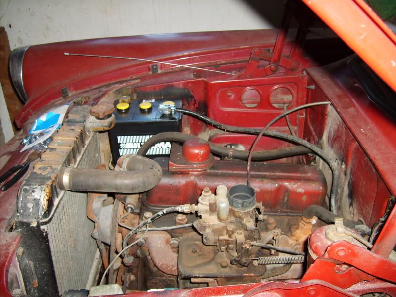

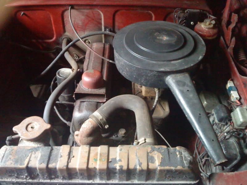

Öppnade motorhuven och inspekterade...

Jag skrev ihop en shoppinglista:
* 6 volts bil batteri ( Ja! Det är en 6 volts bil! )
* 4 stycken nya tändstift
* 5 stycken "nya" tändkablar
* Ny olja
* Ny fräsch bensin

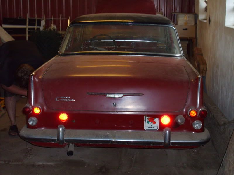

Åkte upp en dag med flickvännen ( Det är hennes mammas gamla bil) och hennes lillebror. Tänkte att nu skall vi få liv i denna best!
http://i405.photobucket.com/albums/pp135/gyzen/Opel%20Rekord/S5000754.jpg
Lite malande och hoppande och ett antal startförsök, så rengjordes förgasaren. Det behöves... Bensin är ju lite ljus gul, men inte den som var i förgasaren var illröd!
http://www.youtube.com/watch?v=-Tl8xE9Rlwc Youtube för film!
Gjorde rent den, och fyllde på ny bensin i flottörhuset. Lite mera malande.
Och den startade! Gick lite taskigt i början, men efter någon minut så gick den för egen maskin!
http://www.youtube.com/watch?v=DUk4wJuSOJc Kolla Youtube för film!

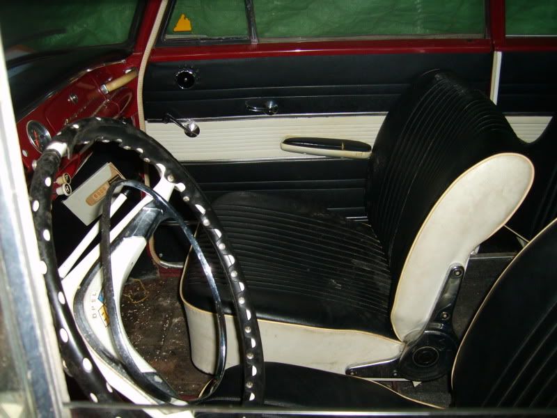

Här kommer lite bilder på bilen utan pressening och inrednings bilder:
http://i405.photobucket.com/albums/pp135/gyzen/Opel%20Rekord/S5000764.jpg
http://i405.photobucket.com/albums/pp135/gyzen/Opel%20Rekord/S5000751.jpg
http://i405.photobucket.com/albums/pp135/gyzen/Opel%20Rekord/S5000752.jpg
http://i405.photobucket.com/albums/pp135/gyzen/Opel%20Rekord/S5000760.jpg
http://i405.photobucket.com/albums/pp135/gyzen/Opel%20Rekord/S5000493.jpg

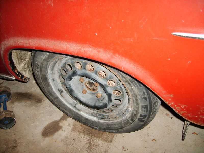

En sak som jag märkte ganska fort med denna som inte var så bra.... Det sitter en mycket dumt placerat huvlås på denna!
http://i405.photobucket.com/albums/pp135/gyzen/Opel%20Rekord/S5000744.jpg

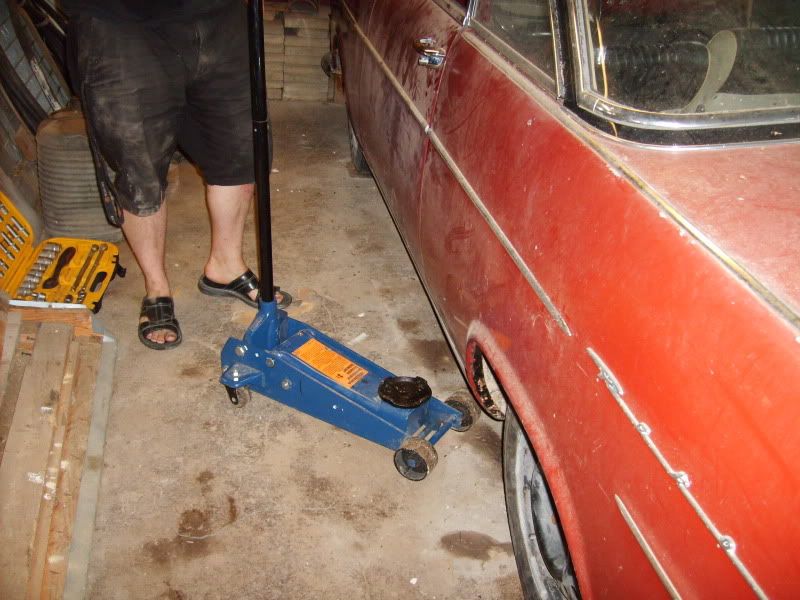

Nästa gång vi åkte dit så beslöt vi oss för att få ned den på marken igen. På egna hjul.
http://i405.photobucket.com/albums/pp135/gyzen/Opel%20Rekord/S5000770.jpg
http://i405.photobucket.com/albums/pp135/gyzen/Opel%20Rekord/S5000772.jpg
Tur att man har BMW hemma.. Samma bultmönster som BMW e30!
http://i405.photobucket.com/albums/pp135/gyzen/Opel%20Rekord/S5000771.jpg

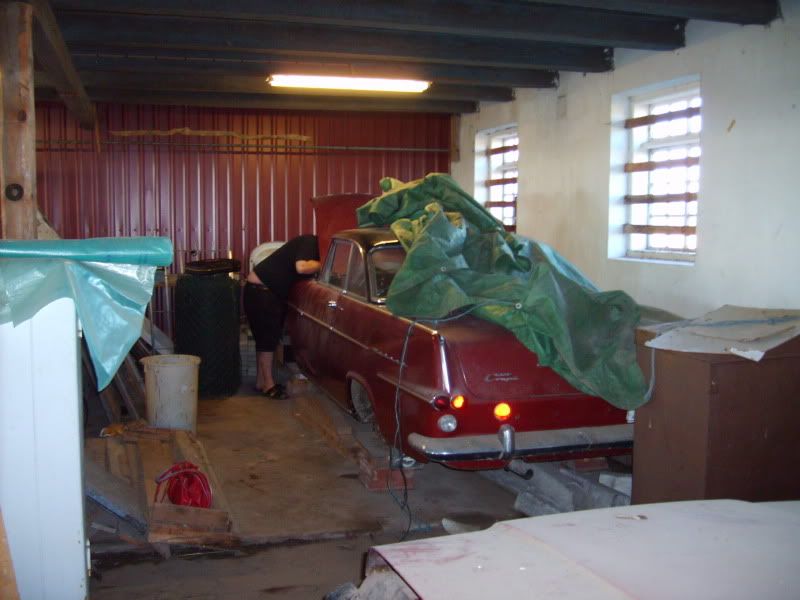

Nästa del är att få hem den ifrån ladan.. Det står lite mycket grejer ivägen.. Typ en Ford 20m 2300 i vägen och ett ex antal soffor!

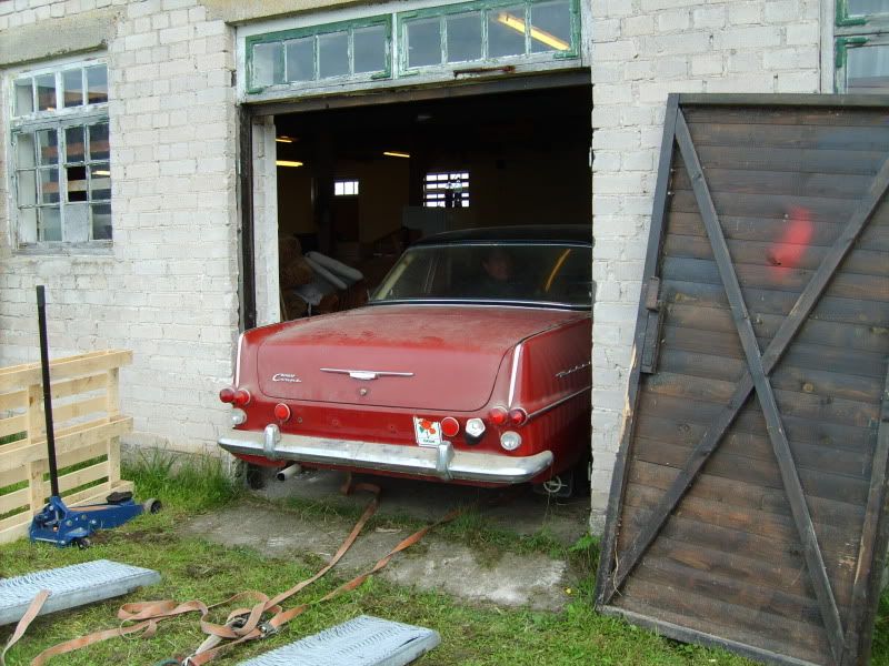

Nu så står bilen hemma i garaget! Bilder kommer under dagen!
36 Inlägg
20 augusti 2010
Var ute i Onsdags och hämtade hem pärlan!

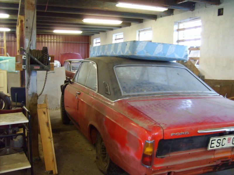

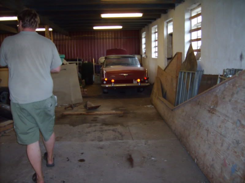

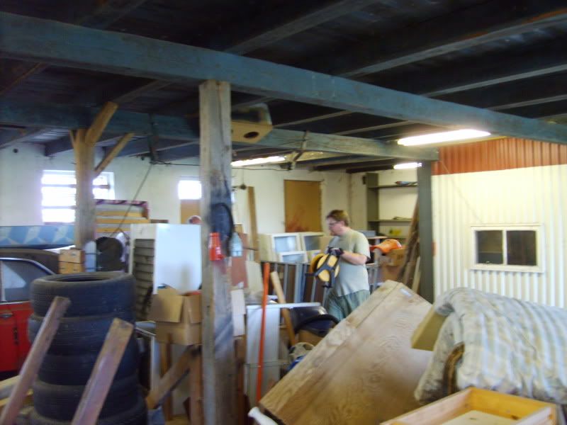

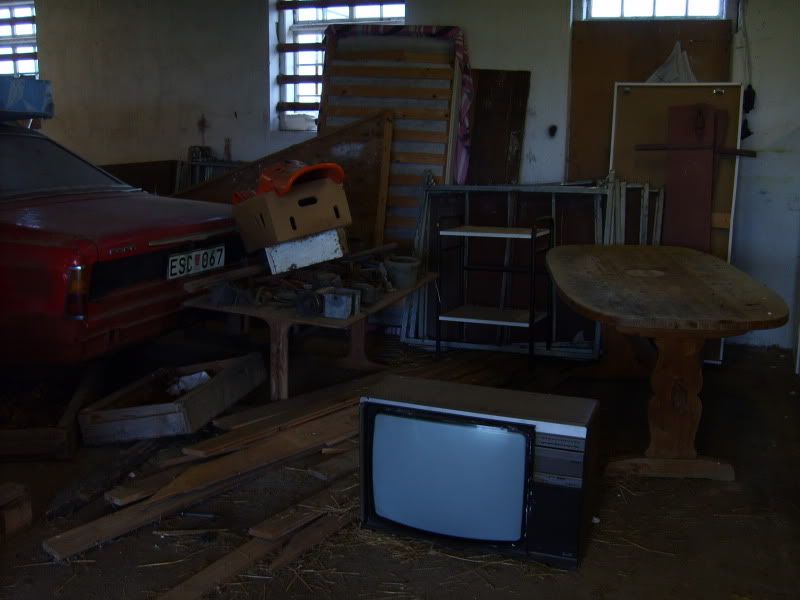

Det var mycket grejer i vägen innan man fick ut den i från ladan... Blandannat en Ford 20M 2300 och en massa annat bråte...

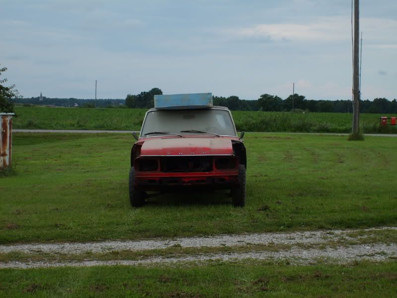

http://i405.photobucket.com/albums/pp135/gyzen/Opel%20Rekord/S5000779.jpg
http://i405.photobucket.com/albums/pp135/gyzen/Opel%20Rekord/S5000781.jpg
http://i405.photobucket.com/albums/pp135/gyzen/Opel%20Rekord/S5000777.jpg

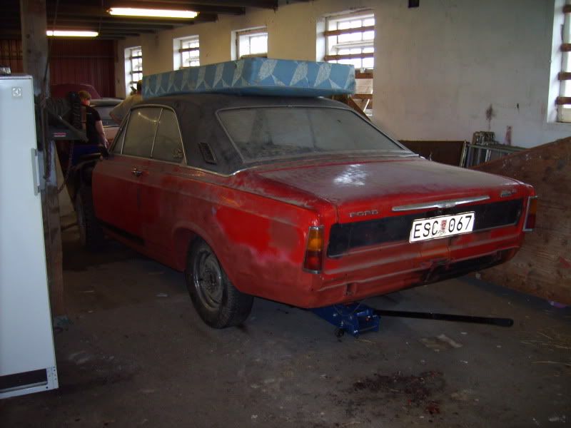

Efter vi hade flyttat att bråte var det dax att ge sej på att flytta forden... Den hade bara stått där sen -92 :)
Alla 4 däck var tomma på luft... bak däcken hade stora hål i sej så det vara bara att byta... Märkte även då att handbromsen hade vart idragen...  SUCK!!
http://i405.photobucket.com/albums/pp135/gyzen/Opel%20Rekord/S5000783.jpg

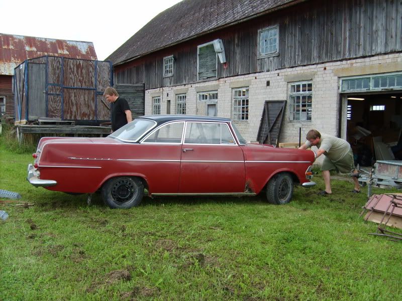

Börja knacka och sparka och dra med kofot... Och efter en stund så släppte de... Gött!

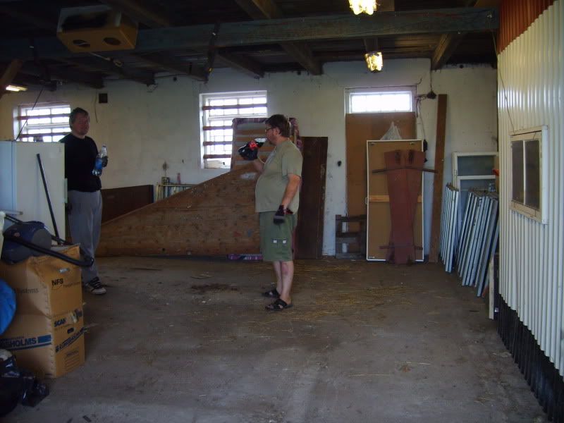

Ut med den...
http://i405.photobucket.com/albums/pp135/gyzen/Opel%20Rekord/S5000786.jpg

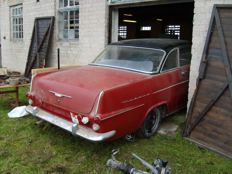

Och sen var det dax att börja med pärlan...
http://i405.photobucket.com/albums/pp135/gyzen/Opel%20Rekord/S5000787.jpg

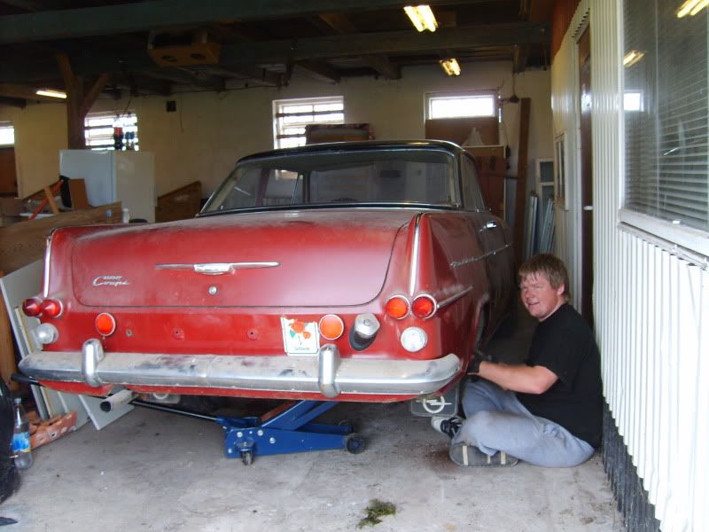

Vi testade att knuffa ut bilen först... Men det gick inte alls! Bromsarna låg även på här! Under med domkraften och dra fram den på den. Sen var det dax att demontera bak bromsarna...
http://i405.photobucket.com/albums/pp135/gyzen/Opel%20Rekord/S5000792.jpg
Här håller Jesper på med den lätta sidan... Den andra sidan var mycket värre! Jesper låg på golven och knackade bromstrumma... Och efter en stunds knackade så sprack en bit ur trumman och landade ganska hårt på ett mycket känsligt manligt ställe!
Han visste inte om han skulle skratta eller gråta... Efter en stunds ensamt granskande så konstaterade han att "klockspelet" hade klarat sej!

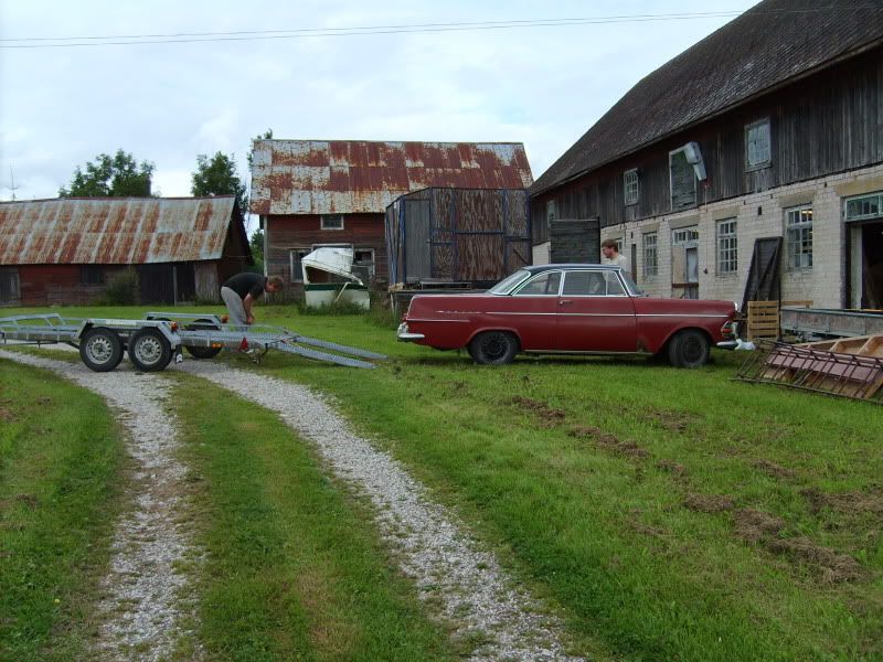

Men efter en stund så kom hon ut!
http://i405.photobucket.com/albums/pp135/gyzen/Opel%20Rekord/S5000806.jpg
http://i405.photobucket.com/albums/pp135/gyzen/Opel%20Rekord/S5000801.jpg

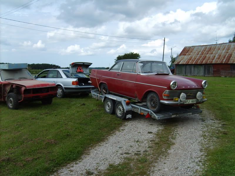

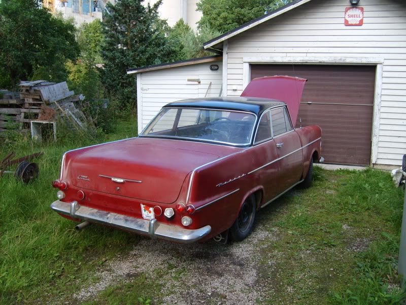

Sen ut på släpet och åka till sitt nya hem!
http://i405.photobucket.com/albums/pp135/gyzen/Opel%20Rekord/S5000807.jpg
Utanför sitt garage!
http://i405.photobucket.com/albums/pp135/gyzen/Opel%20Rekord/S5000814.jpg

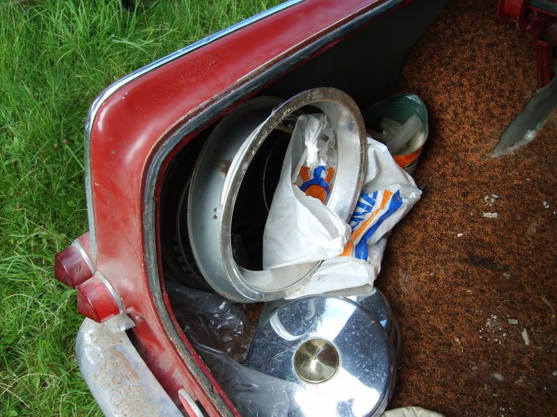

Lite grejer som låg i skuffen!
