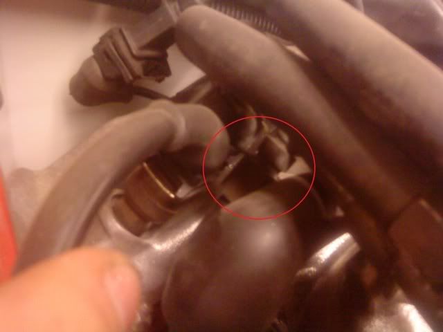

gick ut och knep bilder på min nu.
http://i446.photobucket.com/albums/qq190/bensinskalle/DSC03018.jpg
http://i446.photobucket.com/albums/qq190/bensinskalle/DSC03020-Kopia.jpg
Anslutningen till fuelrailen
http://i446.photobucket.com/albums/qq190/bensinskalle/DSC03019-Kopia.jpg

Ett riktigt sprut de enda rätta
2 252 Inlägg
11 augusti 2010
ska gå ut och fota på min sen, där det itne sitter, SOM SAGT DET SITTER NOG BARA PÅ  R E G I N A systemet som har likadan diagnos modul som 2.4

Volvoskadad
6 017 Inlägg
11 augusti 2010
Har en likadan "spridare" på min 90ans B230F med LH 2.4, dock ser den ju inte ut som de andra 4 spridarna. Jag är ganska säker på att de nyare LH 2.4 inte har denna spridare
