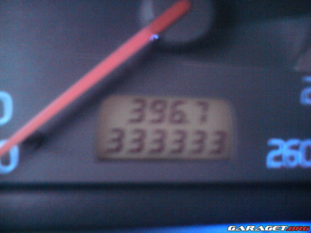

Då har man varit iväg till Brago då, som snabbt som attan hjälpte till att byta stötdämparna.
Det tackar jag mycket för. Som sagt, jag var ju sugen på att göra det själv under helgen men fan om man hade blivit stående och inte tog sig på jobbet..
https://www1.garaget.org/gallery/images/20/19631/19631-33eb5f77719eee92983094460abd3664.jpg
[Tagen 120220]*..på vägen dit slog han förresten om till 33333 mil och 3 kilometer..yey!*

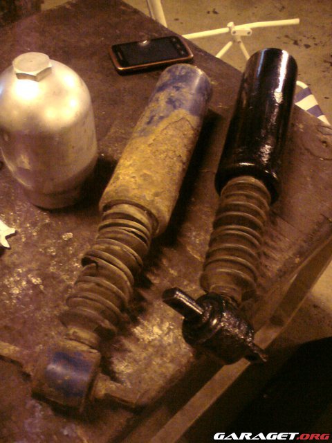

[Tagen 120220]*..till vänster ligger en av dom "bättre" dämparna som monterades första gången..en viss skillnad mot de nya?*
https://www1.garaget.org/gallery/images/20/19631/19631-ae8a8716c67431611710c067c7a1402b.jpg
[Tagen 120220]*..och här är alltså båda dämparna lösa, de jag köpte från företaget. Behöver jag ens säga att den närmast kameran var totalslut?*
Slutsats; blev en helt annan bil med bra stötdämpare bak. Helt annan väghållning och käns
