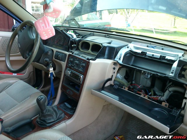

https://www1.garaget.org/gallery/images/20/19631/19631-4501da7afeff8974cac53a588a399e0f.jpg
[Tagen 120527]*..där var hela övre panelen borta ja..bara att ge sig på instrumenten då..igen..*
Lite bök var det ju såklart med att se om den nya lampan lös såklart, och ännu värre var det att få till dioden till färddatorn som jag hade råkat böjt till, men efter lite pill så lös allihopa. Förhoppningsvis så håller det i sig framöver.

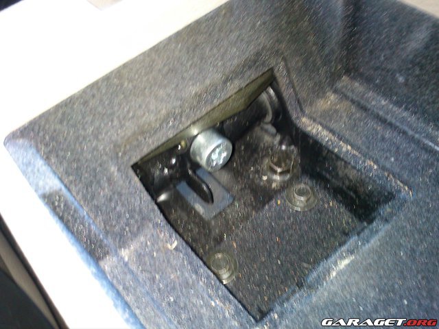

https://www1.garaget.org/gallery/images/20/19631/19631-7d6ac3111e86f538f23ad01620d9f992.jpg
[Taget 120527]*..vad har vi här då under locket..*

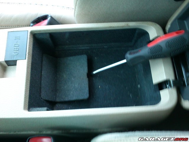

https://www1.garaget.org/gallery/images/20/19631/19631-ea03167b605f0d155636c93f17b7f120.jpg
[Taget 120527]*..jo..en justerskruv till handbromsen..*
Så det var bara till att hitta en lämplig insexskruv - blev storlek sex - och helt enkelt börja veva. Kändes nästan som att någon hade varit där och skruvat tidigare för den var som helt slapp, men till slut fick jag till det riktigt bra.
I boken står det att den skall ha verkan efter det åttonde hacket - om jag minns rätt - vilket det nu har.
Allt för denna gång.
