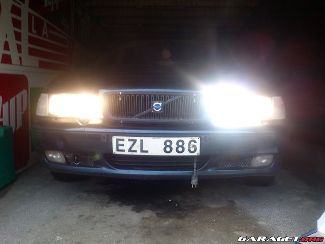

Första dagen på semestern. Woho! Sprang ut till garaget i det för övrigt tråkiga vädret, i väntan på att Mervolic skulle komma förbi och förhoppningsvis få någon ordning på xenoninstallationen.
Och den som säger att det "bara är att montera"..slår jag nåt hårt i skallen, haha..
Dels gick bulten av på plusskon på batteriet, men den gick att ersätta med en lika passande skruv. Sen var det kabeldragning som inte är det lättaste på en V70, även om den är så gammal som den ändå är. Men efter mycket om och men, så var detta resultatet;
https://www1.garaget.org/gallery/images/20/19631/19631-0e5642388d1cce167ea61c51c841d682.jpg
[Tagen 120604]*..halogen till vänster och xenon till höger..skillnad? Ja..*
Mången tack till Mervolic för hjälpen med inkopplingen!

#805
Riktigt bra ju!

Ja, det där blev ju inte så dåligt..trots vädret och missödet med pinnbulten. smile
