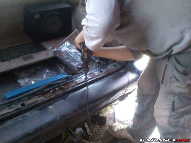

Sedan blev det en massa kabeldragning. Lång historia kort, så blev det inhandlat ett extraljusrelä och lite kabel på Jula innan vi satte igång. I kitet följde dessutom en passande säkring med.
https://www1.garaget.org/gallery/images/20/19631/19631-0eeca7b9061af33cda19b61a904a6015.jpg
[Taget 120902]*..Oskar borrar för genomföringen. Fann på ett passande hål i plåten under plasten i bagageutrymmet så man slapp göra två hål..*
Och..hur blev det då?
Jo - så här;
