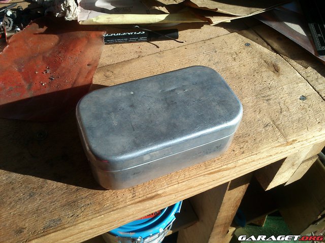

Ja, hur gör man egentligen om man vill skydda sina ballaster mot väder och vind, när de visade sig att det inte gick att inrymma dem i extraljusen?
Vet inte om det blev "rätt"..men så här gjorde helt enkelt jag;
Först hittar man sig ett lämpligt objekt. I mitt fall blev det att jaga en burk på loppis. Resultat; en gammal..*host*..matdosa för fem kronor..

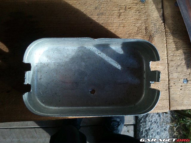

I nästa steg så mäter man upp lite, och sedan letar man fram vinkelslipen och helt enkelt kapar upp lagomt mycket för att kablarna skall kunna passera igenom..
https://www1.garaget.org/gallery/images/20/19631/19631-2e2be3f1c4d776d1fdd5936a651dcf46.jpg
[Taget 120916]*..lite kapat var det här..*
Sen får man fila till kanterna så de blir..uhm..i alla fall snyggare än vad vinkelslipen fick till, då den inte är direkt för fingörat. men hursomhelst. Huvudsaken man fick till hålen.
Nästa steg - provmontering. På min båge är det ju hål för ett extraljus till, och detta hål använder jag mig av med genomgående bult helt enkelt. Man tager vad man haver..och i gömmorna hittade jag precis vad jag sökte efter..

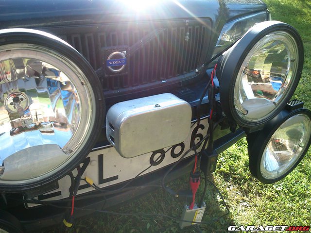

För att locket skall hålla sig kvar så tog jag helt enkelt och borrade ett hål genom sidan av locket, och sedan genom burken. Ett hett tips här..lägg gärna nån träkloss under kanten när du borrar för annars viker sig skiten. Fick bända tillbaka det hela pga att jag inte tänkte på hur skört aluminium faktiskt är..
https://www1.garaget.org/gallery/images/20/19631/19631-96405cb46ea264961a0f66efb43f8c4c.jpg
[Taget 120916]*..och så var det provmonterat klart. Här är locket också ditsatt och ditskruvat. Sitter som ett..eh..smäck..*

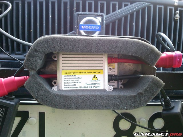

[Taget 120916]*..vill ju att ballasterna ska ha det mysigt inne i burken, så jag hittade lite..ja..vad är det egentligen? Skumgummi? Äsch. Det var från nån gammal låda för något verktyg i alla fall. Efter lite justeringar både före och efter denna bild är tagen så låg de och hade det väldigt trevligt med ballasterna. Vem vet..snart kanske det är fler ballaster där inne..*
https://www1.garaget.org/gallery/images/20/19631/19631-1c09f24d9ce1586e2fbd525637c585b0.jpg
[Taget 120916]*..och TADAAA...resultatet. Ska bli lite mer kabeldragning och tillsnyggning men..är ganska nöjd om man får säga det själv.*
