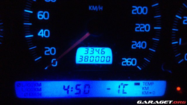

Blir inte uppdaterat här så ofta. Har tänkt på just denna tråd ganska ofta på sistone och jag funderar ärligt på att lägga ner den.
Nog för att där händer saker - om än att det inte är ofta - men det är enligt mig bara inte tillräckligt intressanta saker.
Nyligen hände visserligen detta:
https://www1.garaget.org/gallery/images/20/19631/19631-8bfc03d9b3ed171b89c36e1515de8e11.jpg
..vilket var ganska trevligt om man får säga det själv. V70:in må ha sina mil på nacken..eller hur man nu säger..men han funkar sannerligen bra än idag.
