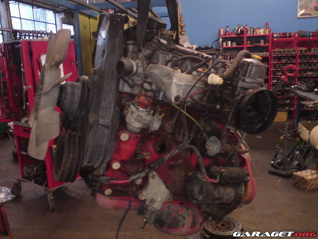

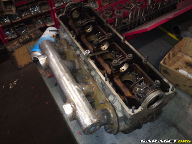

hej hej länge sen nu. har börjat lite me motorn. blir puts o turbo. men ingen dunder effekt. lite bilder
https://www1.garaget.org/gallery/archive/98893/1021392_2ny2q6.jpg
https://www1.garaget.org/gallery/archive/98893/1021399_n2csrz.jpg
https://www1.garaget.org/gallery/archive/98893/1021400_q4wlz7.jpg

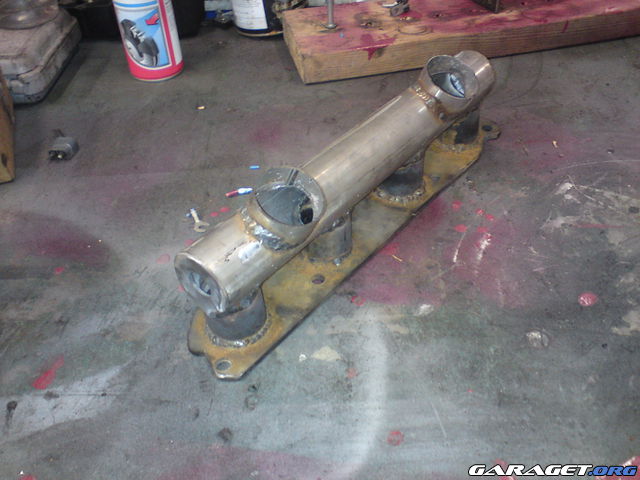

de tänkta insuget!!
https://www1.garaget.org/gallery/archive/98893/1021403_1h2gbk.jpg
https://www1.garaget.org/gallery/archive/98893/1021408_u2xrvw.jpg
De Måste Ha Vare Bättre Förr!!!
P o r s c h e
1 700 Inlägg
21 november 2010
#90
Oh titta det tar sig wink
Att döma av insuget luktar det som att det kanske blir förknasarturbo? smile

japp de blir de..

Trevligt projekt du har startat, å gött med förgasar turbon big_smile
Gillar lackering på fälgarna, dock så skulle kanske en liten polering av bil lacken behövas kanske wink Men dä brukar man fixa när man tröttnat lite på den mekaniska biten av bilen wink
Angående det där insuget skulle jag nog ha gjort plenum delen lite större lr åtminstone längre ifrån kanal öppningarna så det blev en lite mer oval from på det. Men funkar nog detta också ska du se wink Gött å se att du kommer köra med dubbla förgasare också smile

hade jag vart dej så hade jag monterat trattar inne i insuget på varje kanal för att slippa turbulens wink men som sagt detta funkar nog detta också wink

måste säga att det där insuget var fan det snyggaste jag sett! big_smile

tackar för allakommentarer. nja de finaste insuget tror ja inte.. blir te att köra på original te ja hittat bättre förgasare.

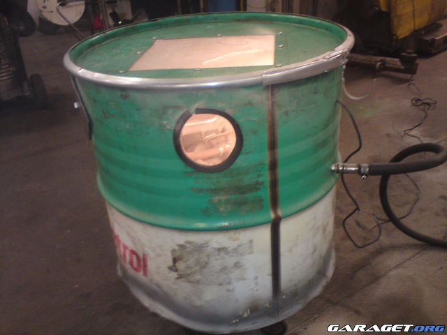

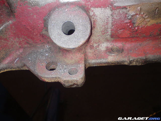

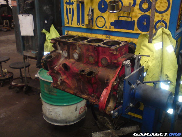

lite bilder på vad som mer hänt::
https://www1.garaget.org/gallery/archive/98893/1022149_o10g14.jpg
byggt en bläster me.. sååå skönt!!

Ok då vet man dä smile
Hur funkar blästern då?

sitter ju en blästerpistol däri..
blästrade ventilkåpan o alla drev men glömde ta kort o håller på o laddar upp de ja har,, när du ändå e här inne du skulle inte kunna ge tips på vartifrån man kan ta vatten turbon??

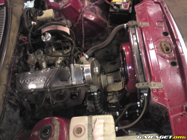

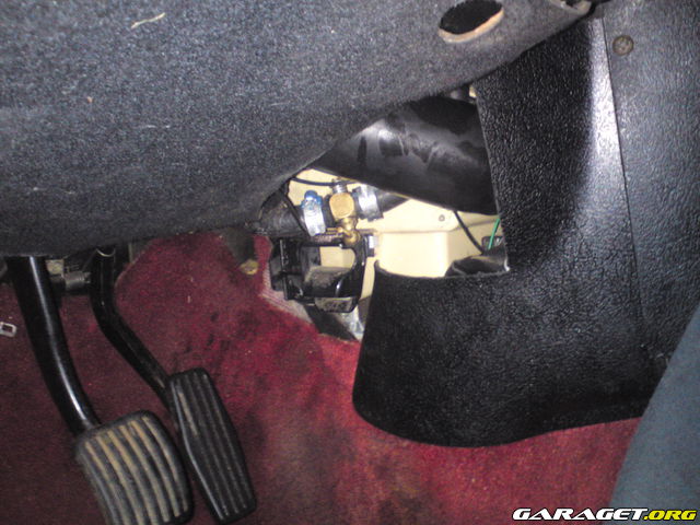

https://www1.garaget.org/gallery/archive/98893/1022155_2b6ro3.jpg
sen pajja såklart värmeventilen. så fick bli en snabblösning... ja har enbart haft otur me alla volvos värmesystem alltså!!

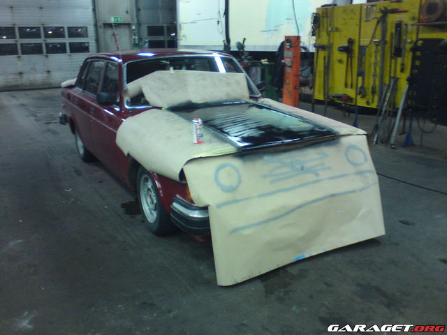

https://www1.garaget.org/gallery/archive/98893/1022162_83cs8f.jpg
blev att lacka om lite fram o bak då huv o baklucke va så repiga i mitten av katter som gått på den... plus att bättringslacken innan vart så fult!!
