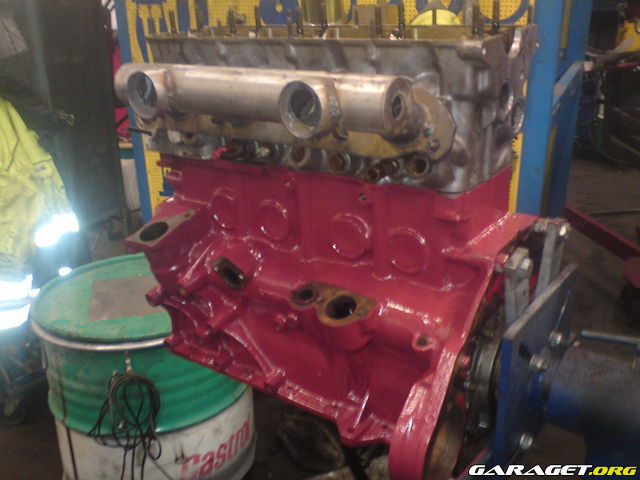

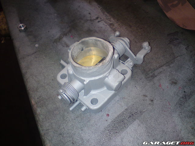

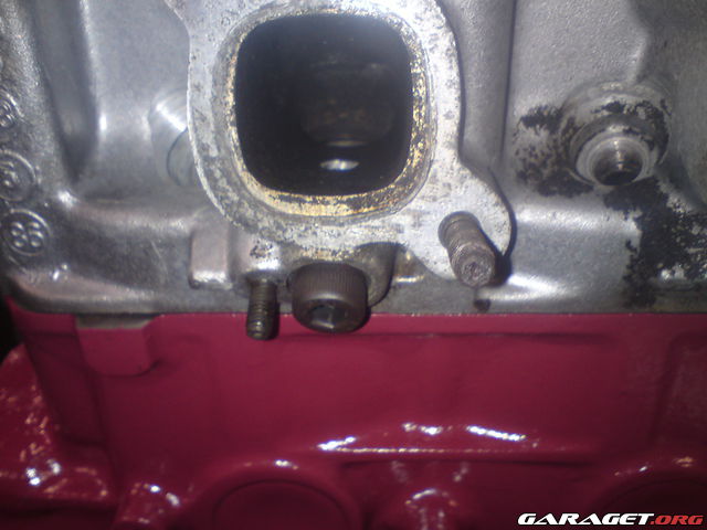

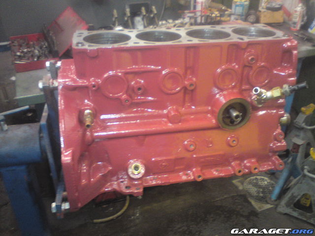

tackar för alla trevliga kommentarer..  ida har man lackat blocket o lite pill..
lite bilder::
https://www1.garaget.org/gallery/archive/98893/1022445_ee8k5p.jpg
gammal förgasare som fått sätta livet te o ska agera spjäll så man kan använda allt original.

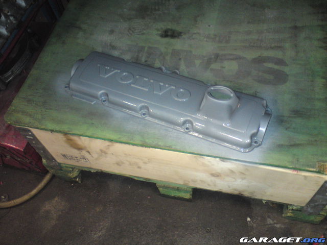

https://www1.garaget.org/gallery/archive/98893/1022447_lv41pr.jpgblästarade o grundade ventilkåpan!!
https://www1.garaget.org/gallery/archive/98893/1022446_u6a9zp.jpg   nån som vet om de går o ta vatten ut o sen in här??? väldigt tacksam för svar!!

Funkar inge vidare i dom anslutningarna du tänk dig, lär inte bli någon vidare cirkulation då och vattnet lär inte vara kallt då heller.
Tror du ska koppla parallellt med den nedre kylarslangen. Om du stryper av huvudslangen liite lagom så får du ett bra flöde genom turbon med nysvalkat vatten. Det är inte svårare än att du tillverkar t-kors i metall och sätter dit, en precis vid pumpen, och en vid kylaren, sedan så sätter du i en liten plugg som motsvarar den area som du har på slangen genom turbon eller kanske en aning mindre, för att vattnet ska flöda genom turbon också.
902 Inlägg
24 november 2010
#116
ok tackar. men en dum fråga kanske: i nedre slangen går alltså vattnet från kylaren till pumpen?? ja tänkte nog tvärtom då kanske. men om ja gör som du skrivigt finns de inte en risk för vattnet att i stortsätt bara stå still antingen i turbon eller slangen..
De Måste Ha Vare Bättre Förr!!!
902 Inlägg
24 november 2010
#117
ne pumpen pumpar ju ut i kylaren mena ja.. kom ju på de att ja ljög de finns visst en slang te under expansionkärlet. de får bli "retur" te vattnet o trycket tar ja på röret som går bak te värmepaketet. de måste väl funka???!!
402 Inlägg
25 november 2010
#118
Ballt bygge, men varför inte ta vanliga turbokylslangar? Då slipper du göra något ingrepp alls.
P o r s c h e
1 700 Inlägg
25 november 2010
#119
Nedre slangen går från kylaren till motorn.
Till din idé: Nja, vilket rör tänker du på då? Om du tänker på röret under grenröret så är det returen från värmepaketet, alltså inget "tryck" där. Kopplar du in dig på slangen som går från motorn så är det ändå ingen bra idé, eftersom den vätskan redan är varm.
Beror ju lite på hur hårt du ska köra, tar du vatten på ett ställe där det redan blivit uppvärmt får du ju upp turbon i temp snabbare vid kallstart, men mycket sämre kylning när det är varmt.
902 Inlägg
25 november 2010
#120
Hedlisch skrev:
blir att göra som de e på turbona. alltså koppla in sig på nedre sen retur på den lilla under expansionskärlet..

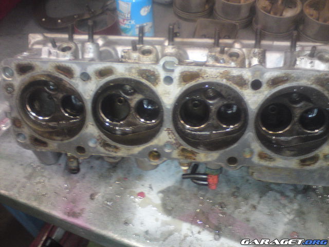

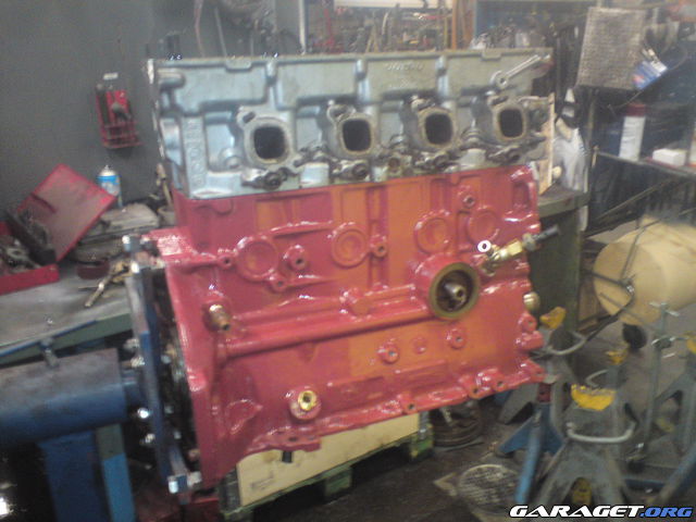

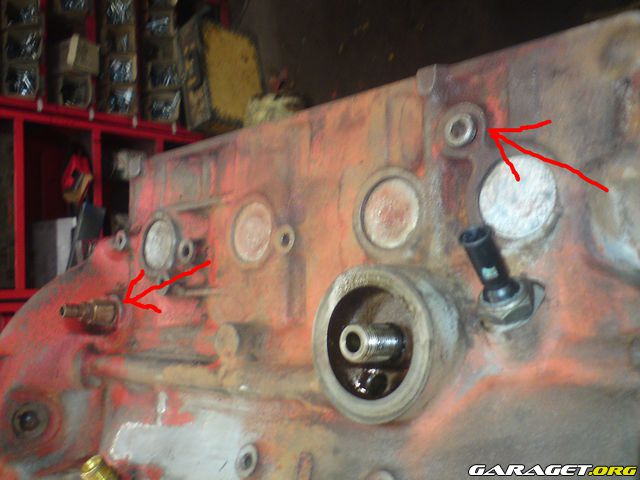

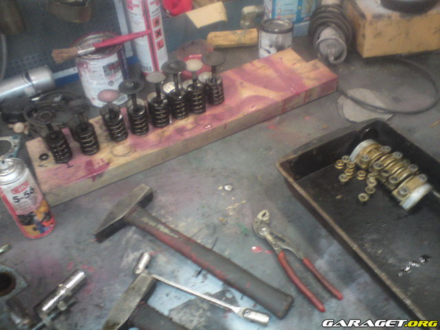

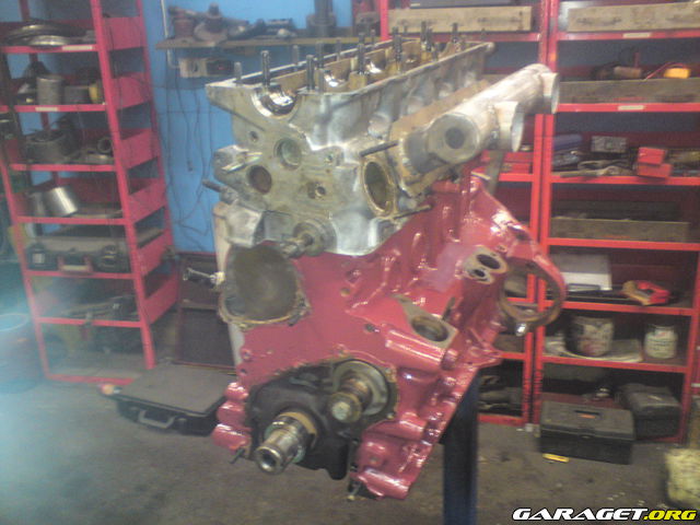

lite bilder::
https://www1.garaget.org/gallery/archive/98893/1022648_ly4ew8.jpg
började riva toppen ida!!
https://www1.garaget.org/gallery/archive/98893/1022651_hhk4jr.jpg
lite ordning o reda måste de va.
https://www1.garaget.org/gallery/archive/98893/1022646_24t7rp.jpg
fått på större retur o ¨även en tryck..
https://www1.garaget.org/gallery/archive/98893/1022657_xzl19p.jpg
va tvungen..
https://www1.garaget.org/gallery/archive/98893/1022659_535hqo.jpg
testade hur de skulle se ut. men får se om ja använder detta..
https://www1.garaget.org/gallery/archive/98893/1022663_dpv5eb.jpg
https://www1.garaget.org/gallery/archive/98893/1022664_6uwxp7.jpg
pluggade pulsairen ida me..
o så har ja beställt alla packningar o kolvringar o lite diverse grejer!! så bara o vänta o pilla me annat under tiden!!
