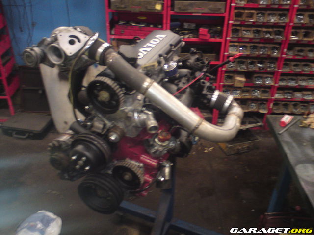

så nu har delarna anlänt så blir o slänga ihop lite imorrn!!

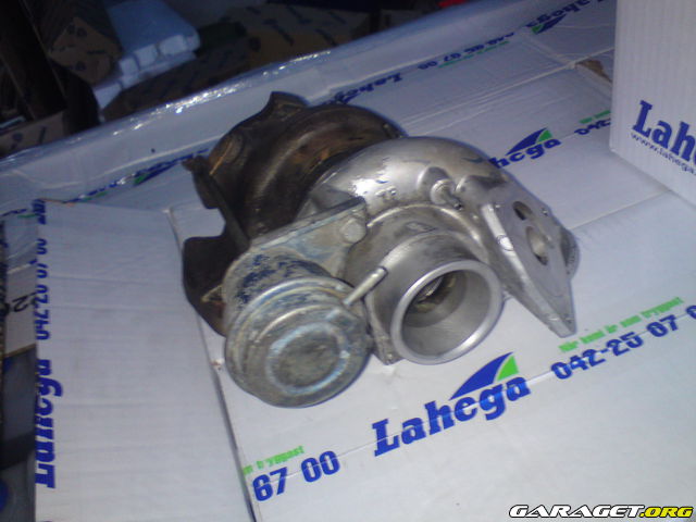

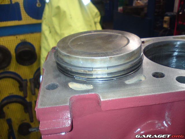

https://www1.garaget.org/gallery/archive/98893/1023340_anrdje.jpg nya kolvringarna..
https://www1.garaget.org/gallery/archive/98893/1023341_idvjpx.jpg turbon!!

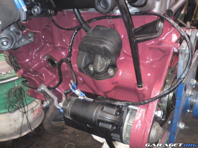

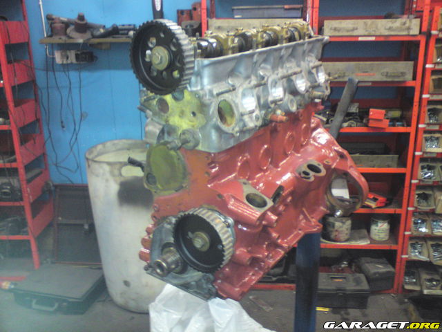

b23 me sug turbo!! så här långt har ja komme
https://www1.garaget.org/gallery/archive/98893/1024555_eqggd3.jpg
https://www1.garaget.org/gallery/archive/98893/1024557_ec46kv.jpg

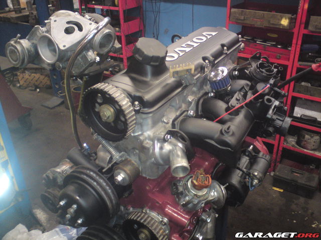

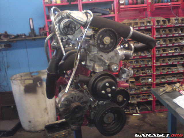

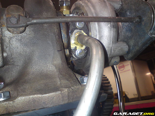

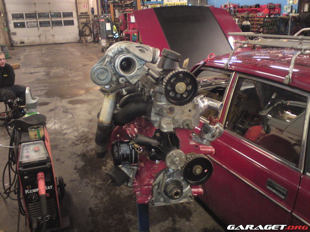

ida montera ja turbo, byggde rör te oljan o returen, byggde trckrör, drog ny el te motorn plus lite små pill!!
bilder::
https://www1.garaget.org/gallery/archive/98893/1025022_jb9y1u.jpg
elsystem  nytt
https://www1.garaget.org/gallery/archive/98893/1025025_97nrth.jpg
https://www1.garaget.org/gallery/archive/98893/1025029_ba11ls.jpg
returen som ja lödde o trycktestade.
https://www1.garaget.org/gallery/archive/98893/1025031_hcj1yl.jpg
inte snyggt men funktionellt!!

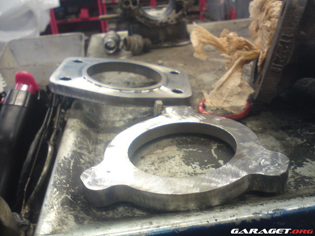

nya flänsar
https://www1.garaget.org/gallery/archive/98893/1029638_enfovj.jpg
så nju har ja kopplat in de mesta

olje returen är inte så bra att ha så där...
det är inge tryck i oljereturen så du bör ha den neråt istället, inte åt sidan

du ska nog vinkla turbon så du får olje tryck överst och retur rakt under annars kommer turbon snart döö smile mvh
