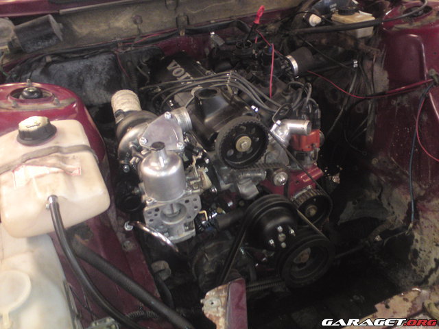

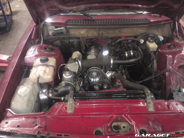

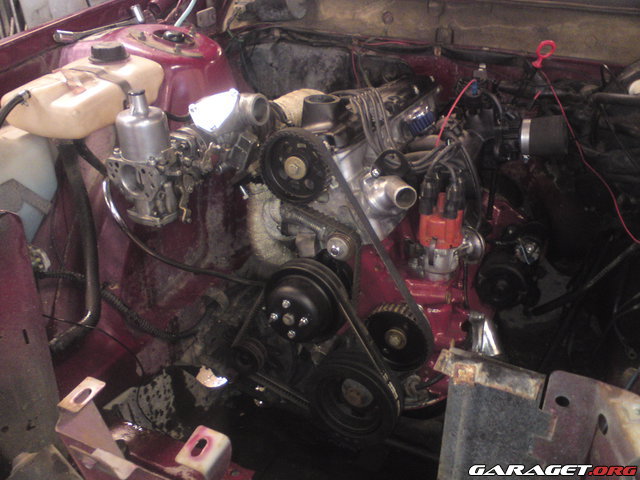

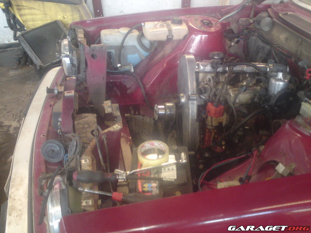

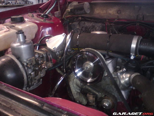

så nu har motorn äntligen landat i bilen!! den går mycke bättre än ja nånsin kunnat önska. satan va gla je e. de enda e att den går upp lite i varv när man släpper gasen men sen går ned igen.. gick faktiskt väldigt bra o lättstartad.
oj va däck de kommer gå åt nu!! hehe.

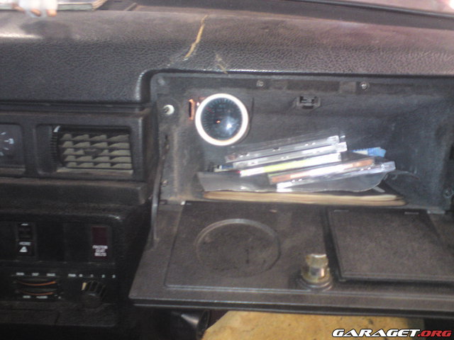

https://www1.garaget.org/gallery/images/99/98893/98893-71cb1213e2a8592042107b24e8d1afdc.jpg kopplat in ladd trycksmätare me..

Blir fint! Någon gissning på hk? smile
902 Inlägg
2 mars 2011
#163
nja vet inte redigt hur mycke de kan va.

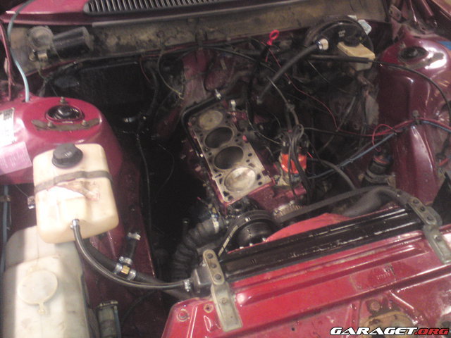

tyvärr har toppackningen gått. va kan de bero på? folkraceshopens e de.¨å den suger i sig vatten i ettans o fyrans cylinder. den sög i sig verenda vatten droppe. men frågan e ju om de kan ha hänt nåt me stakarna eller veven va tror ni?

Kollade du så toppen var rak innan? Kanske behövs en liten riktplaning för att få tätt, toppen är säkert lite skev sedan tidigare om den läcker så mycket och så ojämnt.
629 Inlägg
4 mars 2011
#165
Håller med Bensinskallen här, kan vara en skev topp ifall du bara satte på den direkt. Gamla volvo toppar som bara har luggit lr plockats av från en oskruvad motor brukar alltid var lite skeva av sig.
902 Inlägg
8 mars 2011
#166
nja har bytt packning o nu verkar den gå igen. fräste även ur toppen lite för o sänka kompen mer.

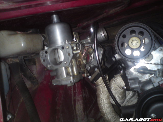

hej hej har på sista tiden inte skruvat så mycke. men insett att ja kan lägga i den snart o prova. e så sugen. e ju bara de att mitt fruntimmer o ja ibland behöver två bilar så har inte kunnat innan. men nu samåker vi. o e gräsänkling i tre dar om ett par veckor så då tänkte ja lägga i den.

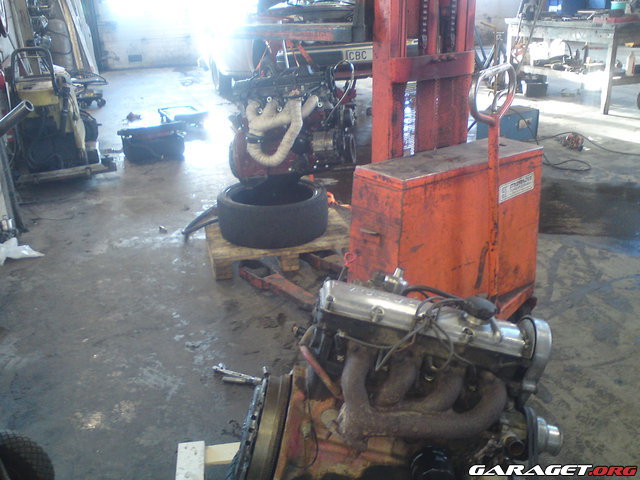

har fått dit de siste. fattas bara bränsle pump men den tar ja nog ifrån b21an. har tillome lindat de mesta i avgasbandage för att förhoppningsvis hålla undan lite värme!!
bilder:
http://www1.garaget.org/gallery/images/99/98893/98893-972e621c4b1eace52e597df63d7986f6.jpg

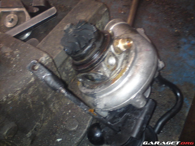

bygger downpipe
http://www1.garaget.org/gallery/images/99/98893/98893-98358925426da903ac6e356537e1e369.jpg
downpipe på
http://www1.garaget.org/gallery/images/99/98893/98893-814531fefc19e06e9303c401e3a11a22.jpg
http://www1.garaget.org/gallery/images/99/98893/98893-75fbcee4241257ef2f349fbe99c1f4f0.jpg
http://www1.garaget.org/gallery/images/99/98893/98893-25ca8672815d76d2f994906fc9adf0fe.jpg
http://www1.garaget.org/gallery/images/99/98893/98893-229efc1a9280c6ea2d8be9ceb2f477f3.jpg
lindat grenrör
http://www1.garaget.org/gallery/images/99/98893/98893-3143dc001db18b7baa7d28c281f2f14c.jpg
o returen
vet inte om det är något jag hört bara eller om det stämmer, men man ska inte linda gjutjärnsgrenrör ... gjutgärnet behöver få bort värmen för att inte spricka, lindar du det så höjer du värmen inne i röret och det spricker wink
Senast redigerat av saablover_1 (9 mars 2011)
har me hört de men har funkat på flera av de motorer ja gjort iordning..  får la prova o se som vanligt.. he he..

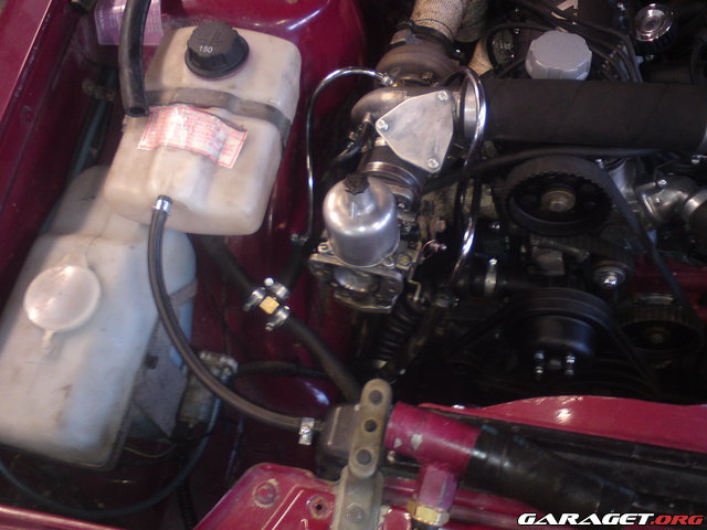

så nu kommer lite bilder iallafall..
https://www1.garaget.org/gallery/images/99/98893/98893-b414eb5d756d4a50050904abe578d747.jpg
https://www1.garaget.org/gallery/images/99/98893/98893-887f809776548169f7aaa493055e5754.jpg
https://www1.garaget.org/gallery/images/99/98893/98893-0867571ba0b46000f507213f383fe15d.jpg
snurrade mittendelen för o få returen mer nedåt..
mycke grövre retur ledning nu
https://www1.garaget.org/gallery/images/99/98893/98893-823741dd58c92f86af3bb34aa73cf053.jpg
https://www1.garaget.org/gallery/images/99/98893/98893-ad68c6889e8b022a9cbb7aafa3377d35.jpg

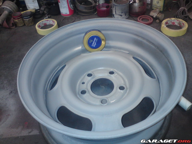

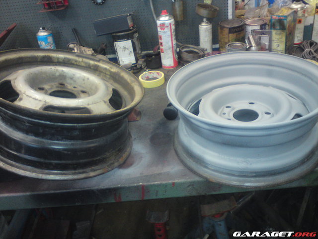

fixar lite me fälgar ja ska ha pga att de e smidigare me fälgar där man inte måste ha slang..
https://www1.garaget.org/gallery/images/99/98893/98893-eaeb4ab18cd79b44396b140d3281b55b.jpg
