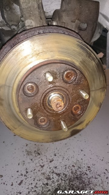

Håller på och försöka byta främre bromsskiva på min Honda accord -97
Men förstår inte riktigt och läser lite olika svar på samma fråga så man vet inte vad man ska tro på.
Har fått loss navmuttern, lossa bromsoket med fäste ock, även de fyra bultar som håller bromsskivan. Men nu står det stilla vill inte banka och slå innan jag vet säkert så det inte blir merjobb...
Är det och lossa den yttre skivan sen trillar skivan av Eller som jag läste på annat ställe
"Du får ta lös hela spindeln, sen de fyra skruvarna som håller lagret(på baksidan runt där drivknuten sitter), sen lossa skivan från navet, trä den över lagret. o dit med den nya skivan."
62 Inlägg
12 februari 2016
TeXasWestern221 skrev:
Hej
Öppnar denna tråd igen, hoppas det går bra

Eh, är det inte bara ta en gummiklubba och slå för glatta livet lite överallt på såväl nav som skiva?
Med vissa restriktioner på själva slitytorna då förstås.
För att lossa bara själva bromsskivan så behöver man väl heller inte ta lös navmuttern..

på bilden ser det ut som om skivan sitter bakom navet,har sett detta på andra bilmärken,gummiklubba tror jag inte mycket på

Det måste man väl, muttern täcker ju den yttre skivan, håller fast den.
Om du går efter tidigare svar i annonsen så är ju ExoN s bil en Mitsubishi galant så antagligen lite annorlunda.
Men kollar man på en drivaxel ser det ut som skivan är bara att slå ut den

Tyvärr är det lite komplicerat på den Accorden, navet är pressat utanför skivan.

Om man ska ta en klubba alls så är kopparklubba att rekommendera för att få kraft.  Gummi är för känsliga saker smile
Om nu skivan inte hade suttit som den gör nu

Här har du film på hur du gör.
Men det är de du läst på ett annat ställe "Du får ta lös hela spindeln, sen de fyra skruvarna som håller lagret(på baksidan runt där drivknuten sitter), sen lossa skivan från navet, trä den över lagret. o dit med den nya skivan."
