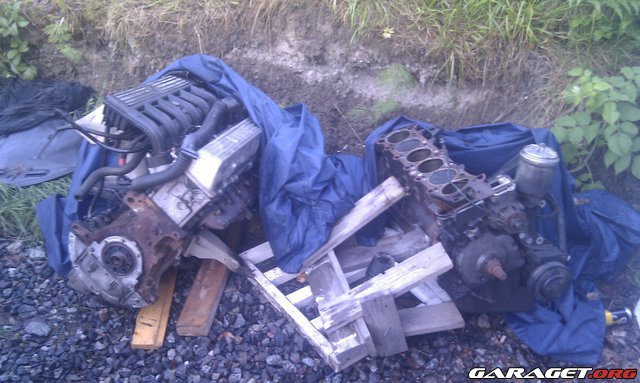

Helvette, då har man varit och fyndat lite big_smile
Köpte mig en m51b25 turbodiesel och fick en m50b25 botten på köpet... Härligt folk det finns asså.
Köpte dieseln för dens smidda vevaxels skull, som dessutom strokar min turbomaskin till 2,7l.
https://www1.garaget.org/gallery/images/94/93730/93730-4f9c93c84742a807cb3bbcbd11b8c11d.jpg
Finfiint:
https://www1.garaget.org/gallery/images/94/93730/93730-5d3021b2f151e5c668f9733ac2de78a4.jpg
Tar in de i garaget imorn, det var nog med jobb när jag och fredde skulle dra den jävla motorlyften över grusuppfarten, helvette vad motorn gungade, trodde fan att jag skulle få en m51b25 i skallen ett tag...
Var ju på gatebil i helgen med, fan vad taggad man blev på att bygga vidare nu!

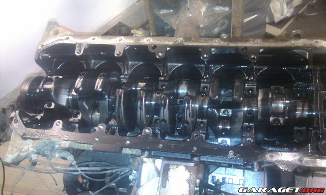

Det första jag gjorde när jag kom hem var att sätta upp min m51b25 tds motor i motorstället m.h.a. Fredde, och börja riva isär den smile
https://www1.garaget.org/gallery/images/94/93730/93730-baf1264f4da192a52d639a582f28b90d.jpg
Här har vi veven: Vacker som en styv bröstvårta i morgonsolen:
https://www1.garaget.org/gallery/images/94/93730/93730-fa41bcc1e1e79b8c8b1e5d474dfd8843.jpg
Dock var den skuren i sexans vevstakslager, så det blir till att få den omslipad...
/T
