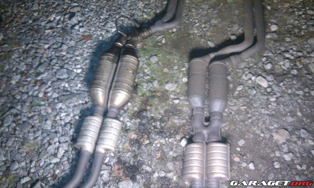

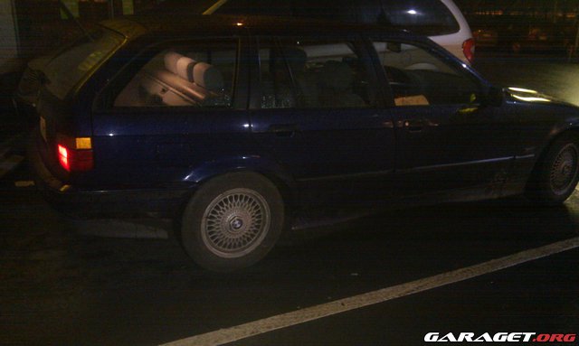

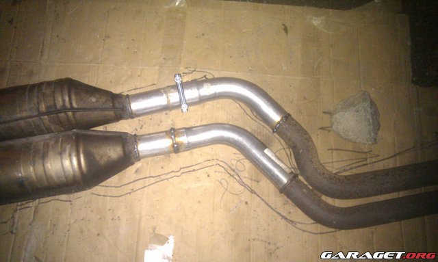

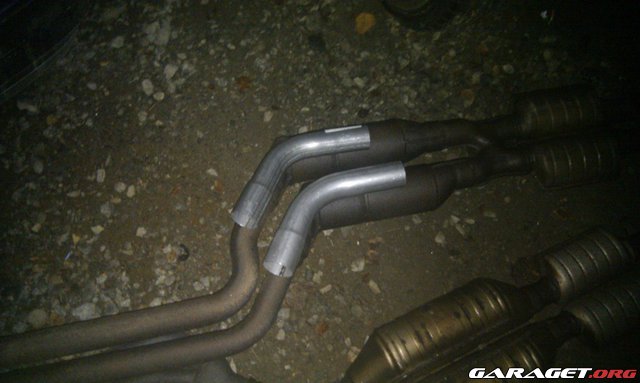

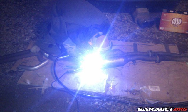

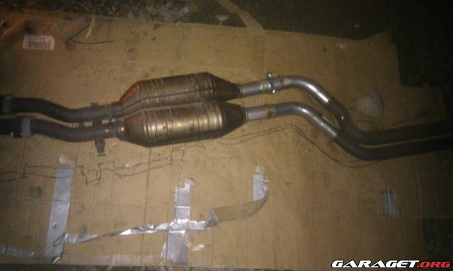

Update 19 nov
Har byggt klart 328ans avgassystem. Blev inte alltför extremt för tillfället då sista dag för efterkontroll hos besiktningen är på måndag :S
Blev ganska bra och kan förbättras senare (Slipa upp mynningarna mot grenrören och byta bakre dämparen till min remus som jag hade på 325an) big_smile
328ans till höger:

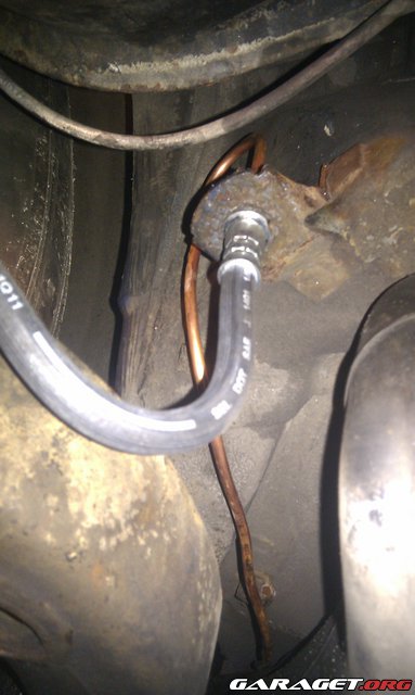

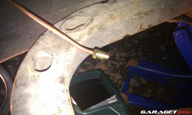

Update 22 nov
Då var bromsrören bak bytta, efter många svordomar och lite skrik och sparkhjälp från Fredde.
Rören går ju över tankhelvettet så ena fick vi fan inte loss, så har dragit det ena röret på ett annat sätt.
Vart bara två bilder:
https://www1.garaget.org/gallery/images/94/93730/93730-78de41f3d5c4a4d6a2e04ba5ee5ebb8f.jpg
https://www1.garaget.org/gallery/images/94/93730/93730-30c0d0d8ca20be1681718265a9499613.jpg

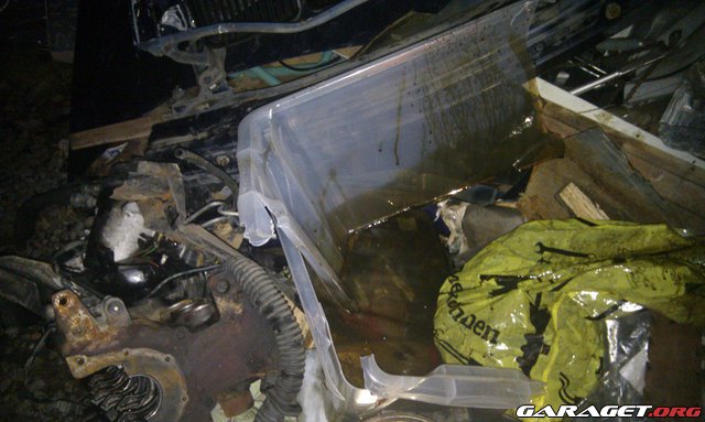

Fick ett ryck när jag kom hem från tjenen igår klockan 22 och skulle ut och byta olja och oljefilter på bilen i stormen. Sent, trött, grining, lätt stressad...
När jag äntligen var klar hissade jag ner bilen och KRAS! Jäklar, bunkhelvettet med spilloljan från oljebytet var kvar under bilen, eller i alla fall resterna av den. 6,43 liter olja rätt ner i geosfären! Offrade 30 minuter samt resterande trasor i garaget till att åtgärda det grövsta, suck!
Delarna av bunken ligger nu i skrothögen:
https://www1.garaget.org/gallery/images/94/93730/93730-e2e42a0ac61dcbc47bad4518ac589674.jpg
