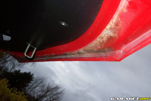

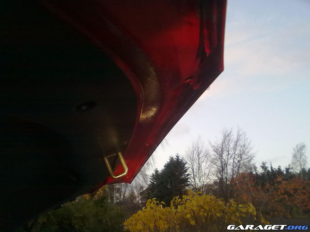

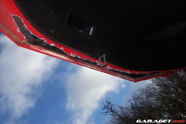

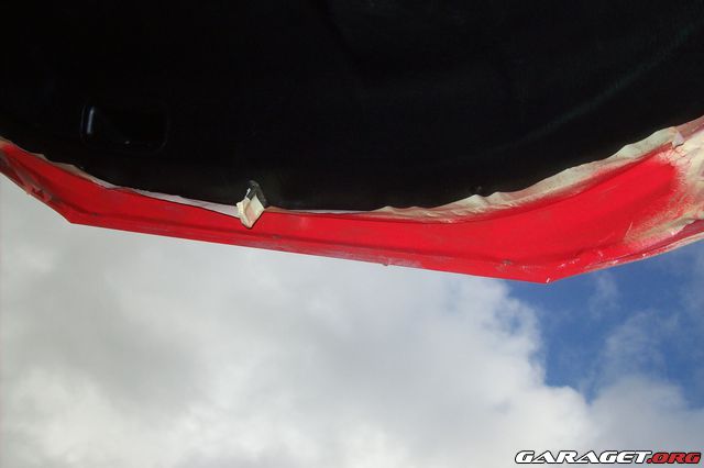

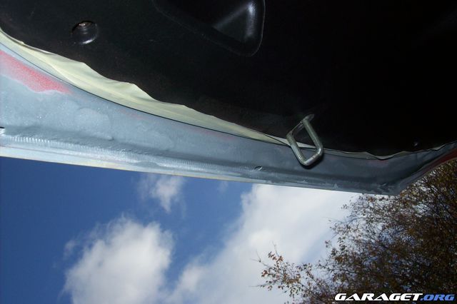

Nu när jag fått tillbaka bilen fortsatte jag med att kolla slipa bort lite ytrost som fanns.
Tog olika foton under arbetets gång men på något mysteriskt och ondskefullt sätt har kabel mellan kameran och datorn försvunnit ur denna galaxen (seriöst.. jag har letat överallt x.x )
Så det får bli denna bilden.. en ficklampa och mobil löser allt.
Slutresultatet av bakluckan som jag fixade till idag.
https://www1.garaget.org/gallery/archive/107860/1014613_uoan7q.jpg
Slipade bort det yttersta med stålborste sen maskin för att ta bort all rost tills plåten blev blank och fin. Därefter maskering och på med rostskydd (zink) och slutligen röd temporär färg för att skydda tills den ska lackeras smile

ahA! Hittade min kabel.. flickvännen hade lånat den.

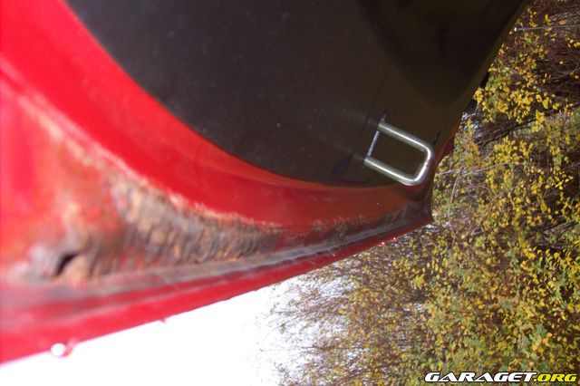

Så här kommer lite bilder på det som gjordes med bakluckan.
rost rost rost..!
https://www1.garaget.org/gallery/archive/107860/1015390_whoqfe.jpg
https://www1.garaget.org/gallery/archive/107860/1015392_uqhb86.jpg
slipat bort det mesta
https://www1.garaget.org/gallery/archive/107860/1015395_tinca4.jpg
några lager rostskydd
https://www1.garaget.org/gallery/archive/107860/1015397_dikg99.jpg
och lite röd färg på de!
https://www1.garaget.org/gallery/archive/107860/1015400_m2lpq2.jpg

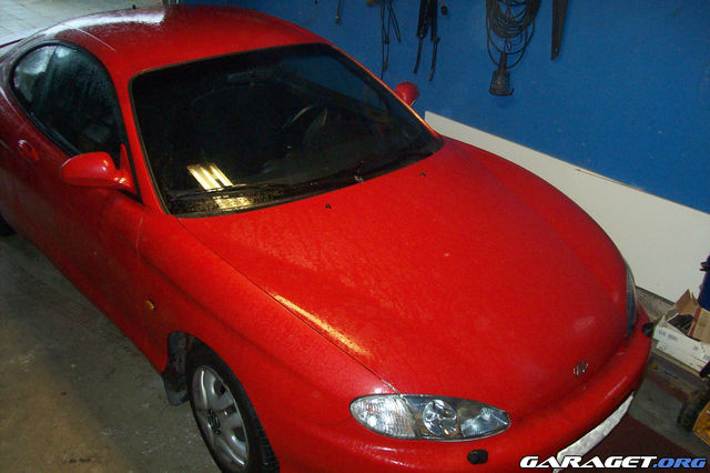

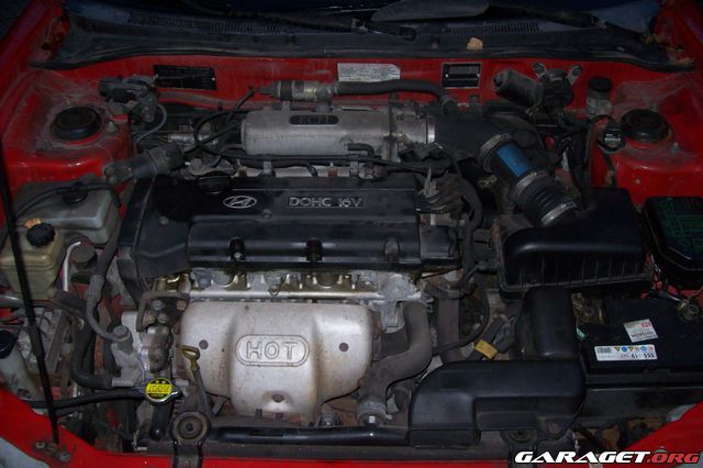

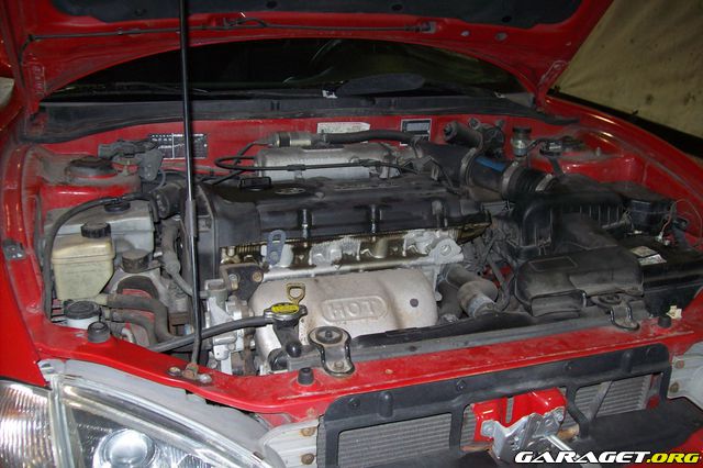

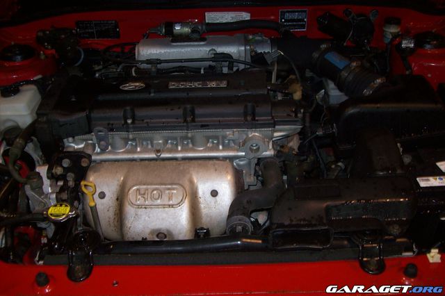

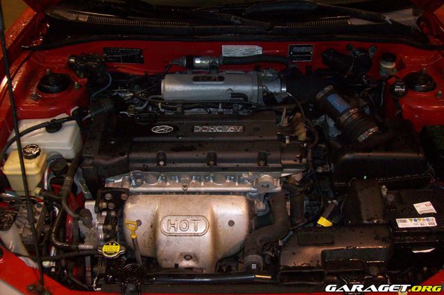

Yes då har man varit och motortvättat.
Hade maskintillgång under rengöringen så först spruta jag avfettning över allt i motorrummet och lät det verka under tiden jag spola av resten av bilen med högtryckstvätt.
Därefter hade jag en maskin som värmde upp vattnet till ca 60grader och använde högtryck för att ta bort skiten och avfettningsmedlet.

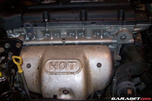

Här har vi då den innan jag påbörjade arbetet.
https://www1.garaget.org/gallery/archive/107860/1018242_p2s0jj.jpg
och nu håller avfettningsmedlet på att verka
https://www1.garaget.org/gallery/archive/107860/1018243_bffp5l.jpg
resultat:
https://www1.garaget.org/gallery/archive/107860/1018244_ckeyvt.jpg
https://www1.garaget.org/gallery/archive/107860/1018245_f52jxw.jpg
https://www1.garaget.org/gallery/archive/107860/1018246_6bfklt.jpg
https://www1.garaget.org/gallery/archive/107860/1018247_wy5b81.jpg
Sen var det bara att starta och köra hem big_smile inga problem!

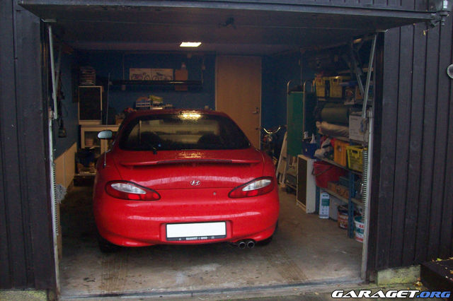

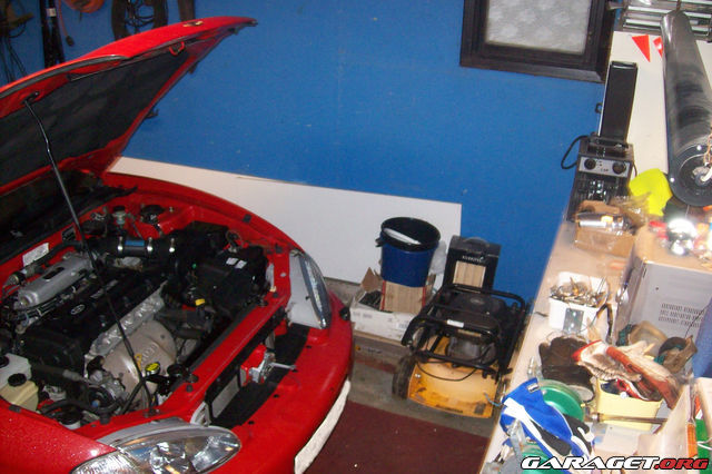

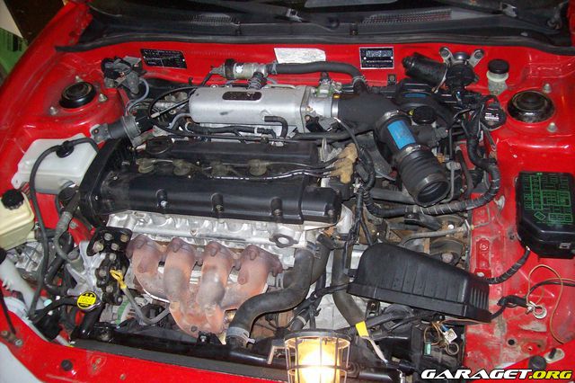

Dagens arbete då och några frågor yikes
Här ska den vila sig
https://www1.garaget.org/gallery/archive/107860/1018630_n1ldx9.jpg
https://www1.garaget.org/gallery/archive/107860/1018631_cgmbgl.jpg
kanske lite smått med plats men nog för att klara att pilla med motorn
https://www1.garaget.org/gallery/archive/107860/1018632_j9dl3b.jpg

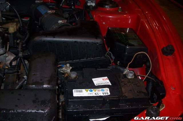

plockade av luftburken och hitta denna under o.O
https://www1.garaget.org/gallery/archive/107860/1018633_ijlhv9.jpg

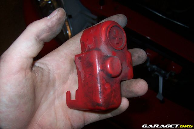

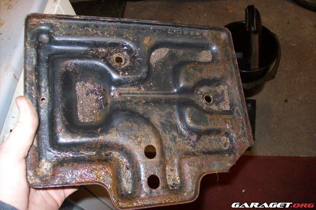

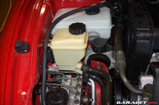

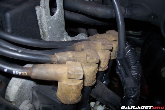

tog av batteriet och såg att denna ska nog få sig en omgång yikes
https://www1.garaget.org/gallery/archive/107860/1018634_e3h7uf.jpg

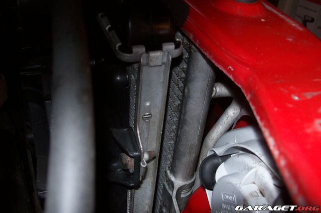

såg också att jag har två kylare... okej.. jaja det ska väll gå ändå ^^
https://www1.garaget.org/gallery/archive/107860/1018635_3hlrtd.jpg

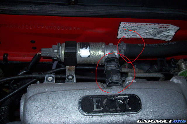

sen har jag också två frågor.. kan man plocka av dessa utan att det händer något allvarligt fel med bilen? x)
https://www1.garaget.org/gallery/archive/107860/1018637_4c3oys.jpg
och vart kan man köpa nya sådana här? Det ser ju förjävligt ut..
https://www1.garaget.org/gallery/archive/107860/1018638_x35xme.jpg

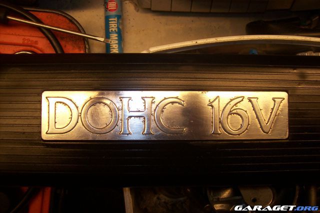

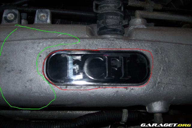

Blev lite mer nykter och hade inget att göra så gick ut och tog av lite mer saker.
har en ny fråga också..
som ni ser på bilden nedanför..så är det smått skit runt om bokstäverna.. jag får inte bort det! Har använt maskin och superavfettningsmedel och rostupplösare och gudars krafter. Tror det är färg från när det var svart runt om innan.. men alltså... så jäkla hårt kan det fan inte sitta -.-" Finns det någon smart lösning på mitt problem?
https://www1.garaget.org/gallery/archive/107860/1018862_e2mf24.jpg
Tror det är samma problem på denna (röd markering)
https://www1.garaget.org/gallery/archive/107860/1018865_fxdmw1.jpg
Undrar också om man kan polera upp det runt om (grön markering) med maskin och stålborste? eller är det rostskydd av något slag eller ja.. mycket tacksom för svar så man kan börja det hårda arbetet wink
i alla fall.. en bonus bild på hur det ser ut just nu:
https://www1.garaget.org/gallery/archive/107860/1018859_xtpdh5.jpg

Polera kan du göra med Autosol finns på närmsta bensinstation!
-Renoverar och bygger-
563 Inlägg
14 november 2010
#76
Alright big_smile går verkligen de fläckar som finns på aluminiumet bort? Fick en rätt så go länk från en annan person om hur man kan polera upp detta big_smile

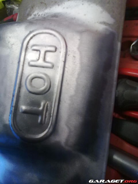

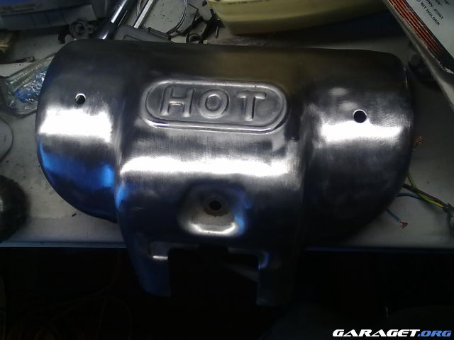

Idag vakna jag tidigt så gick ut och skulle testa detta då:
började med en rätt så lätt ståltråd. Blev inget bra..
https://www1.garaget.org/gallery/archive/107860/1019006_h09ghi.jpg
så testa en tyngre! Ni ser till höger vilken skillnad
https://www1.garaget.org/gallery/archive/107860/1019007_k5e05y.jpg
och efter några timmars arbete
https://www1.garaget.org/gallery/archive/107860/1019008_bxjc7n.jpg
Finns lite fler ställen där jag inte kom åt med maskinen men ska till högskolan så får fortsätta när jag kommer hem smile

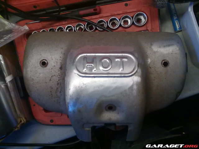

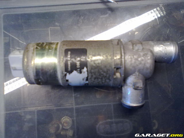

sen tog jag av tomgångsmotorn big_smile den är guldig..haha not! Så ska polera upp den också wink våtslip för det bli
https://www1.garaget.org/gallery/archive/107860/1019009_6ae30a.jpg
kommer mer sen! Harre!

Ett råd, kör inte med ståltråd då du bara slipar sönder plåten, Autosol tar bort rost o ger en fin yta, oftast finare än ny! prova så ska du se skillnad!
Four Rings To Rule Them All!
563 Inlägg
15 november 2010
#80
Okej, med vad för slippapper? eller hur ska man använda det? :S
