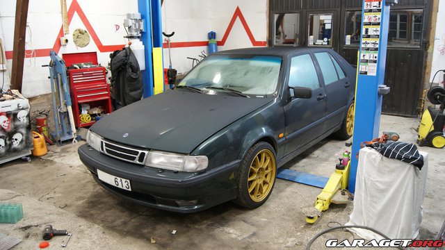

https://www1.garaget.org/gallery/images/70/69615/69615-af2b20860af41bb037d0512d7f0664de.jpg
ja ha de va då så det började. smile  en ganska orginal 9000,  steg 3 satt i den så ca 270-300hk.

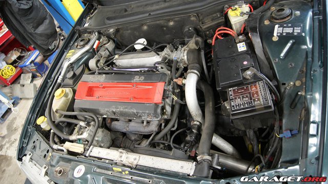

https://www1.garaget.org/gallery/images/70/69615/69615-cb1066bfbddcefaf6c437d8a72c42677.jpg
innan ja börja pilla.

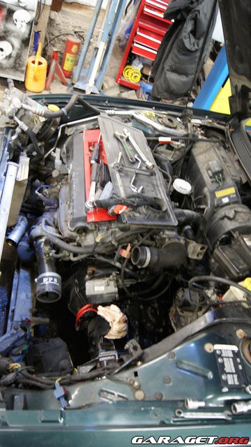

https://www1.garaget.org/gallery/images/70/69615/69615-8101623cdeb235ec1d078805aebf0349.jpg
motorn så gott som klar  för att lyftas ur,

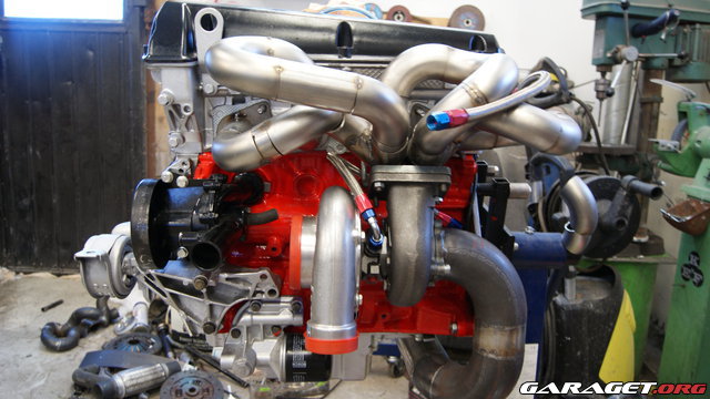

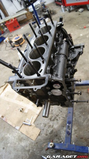

https://www1.garaget.org/gallery/images/70/69615/69615-b23a20eaaadc851fa8a50298026da1a6.jpg
motorblocket så gott som klart. fattas klubbor o lite annat smått o gott.

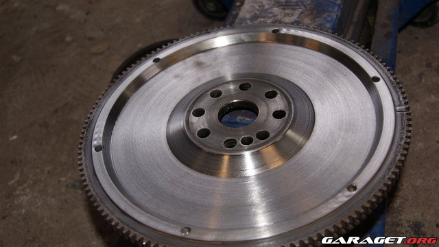

efter någon timme vid  cnc svarven så hade jag gjort mitt pluggkitt i alu smile
https://www1.garaget.org/gallery/images/70/69615/69615-60ff775037930f056f943fe765f4a808.jpg
en stund till i svarven så var  svänghjulet  väldigt mycket lättare.

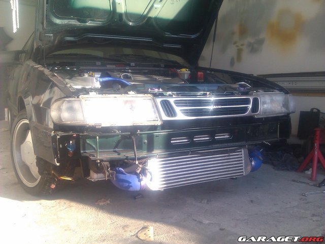

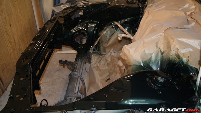

https://www1.garaget.org/gallery/images/70/69615/69615-3c3811d6be51c5e8361a2f01150cd84e.jpg
gillar den färgen skarpt
https://www1.garaget.org/gallery/images/70/69615/69615-a030c4fdc88e7fd694f6f6967aafa4ef.jpg
lackat och klart. är klarlack o hela köret på här.

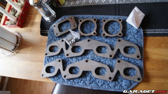

nya grenröreflänsar.

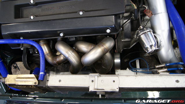

https://www1.garaget.org/gallery/images/70/69615/69615-bdfb5c0d843597d4f0c730f679db7f96.jpg
mitt grenrör  så gott som klart. fattas  VG på bilden.
https://www1.garaget.org/gallery/images/70/69615/69615-792d3caa870f2d004693e884dfd03ca7.jpg
ett bevis  på att det byggs bra grenrör i min verkstad...

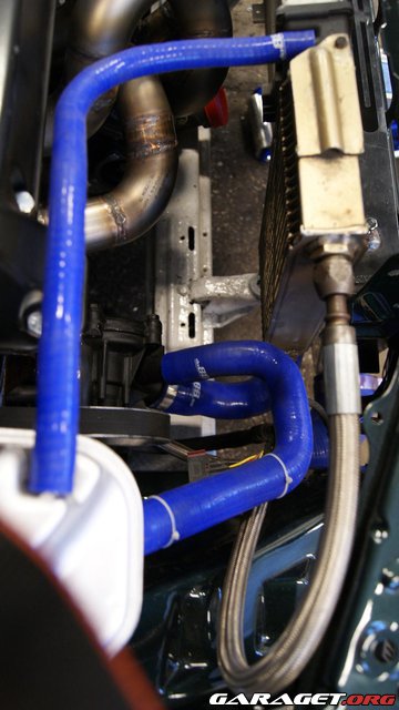

https://www1.garaget.org/gallery/images/70/69615/69615-4fb8bad99b4ef55144624b505c524159.jpg
ganska trångt men det går. ska de va ska det vara stålomspunnet.!!

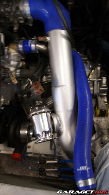

https://www1.garaget.org/gallery/images/70/69615/69615-bba7924006555951905dee7a79a9465d.jpg ganska trångt här med men gick när jag byggde om slangen lite.

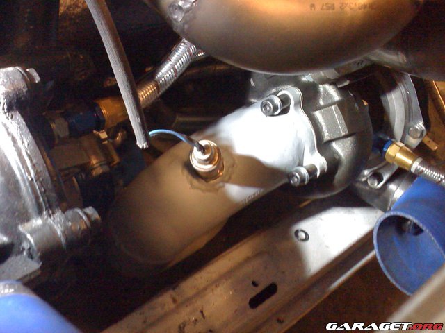

https://www1.garaget.org/gallery/images/70/69615/69615-9c60b28510aac72a1771eb76dd2e1615.jpg
Dp klar, ska  bara köpa bredbandlambda och montera med.
https://www1.garaget.org/gallery/images/70/69615/69615-16ab4c1cf99285883d051422195a1602.jpg
provmonterad.

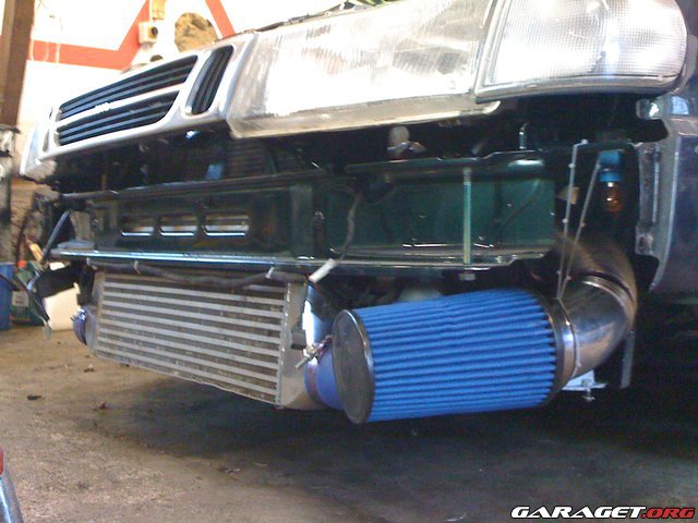

https://www1.garaget.org/gallery/images/70/69615/69615-1bc59c57b89b16947f3f1388cb104a47.jpg
så satans snyggt  det blir!!!!!  haha bunt banden använde jag för o hålla det uppe. vill inte bygga fäste nu innan fronten är på så man vet var det kommer hamna.
