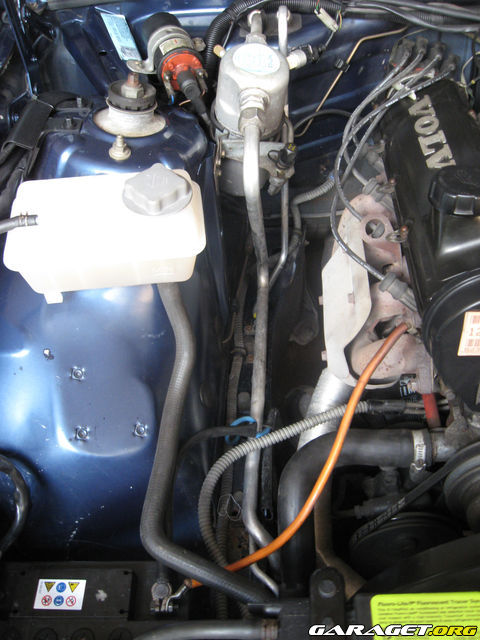

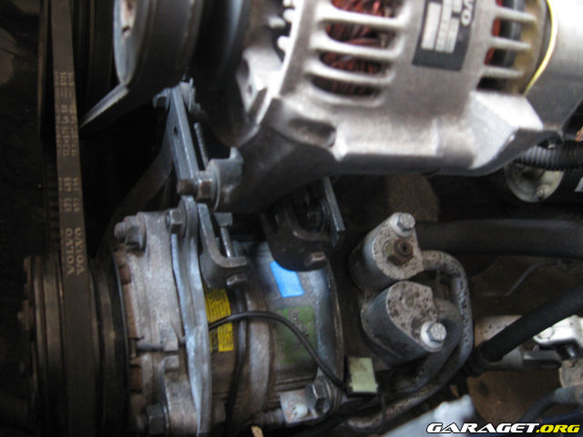

Även några bilder ifrån renoveringen av ECC:n:
I somras beslöt jag mig för at renovera ECC:n då denna var tom- Så jag bytte alla AC-rör,AC-slangar, O-ringar och skruvar. Även en ny Kompressor av den nyare typen som kom 97-98(med bättre driftsäkerhet) och en ny kondensator monteras, kvar att byta innan fyllning är förångaren i värmepaketet, även detta ska göras i vinter, sedan ska anläggningen fyllas på nytt med r134a.
https://www1.garaget.org/gallery/archive/69701/978517_6bpbtx.jpg
Nya O-ringar, skruvar och packningar till samtliga rör utom Förångaren.
https://www1.garaget.org/gallery/archive/69701/978535_jmybsu.jpg
På plats.
https://www1.garaget.org/gallery/archive/69701/978520_nf2uiy.jpg
Dålig mobilbild, men de nya rören är monterade!
