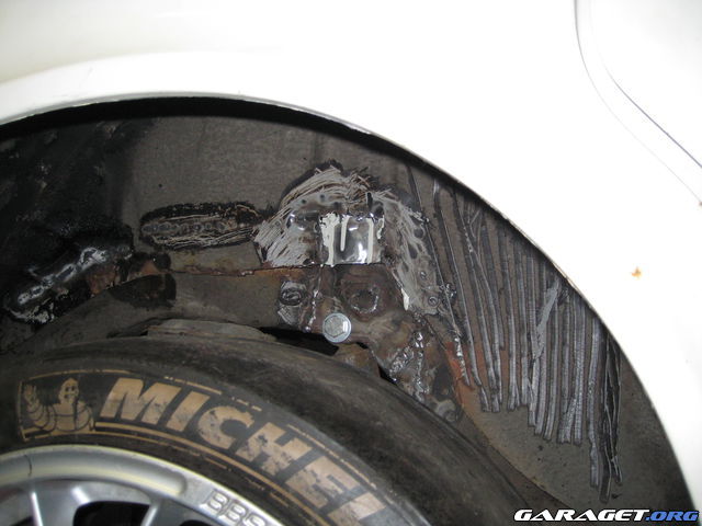

Får ju uppdatera lite nu då:
https://www1.garaget.org/gallery/archive/63858/1011705_4uutlc.jpg
Lite finish och färg nu bara....

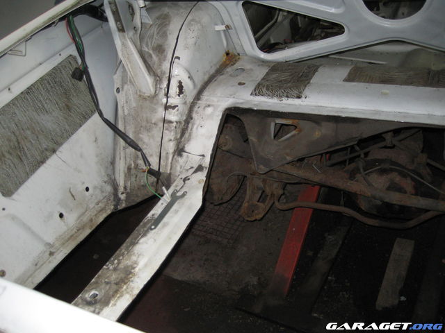

https://www1.garaget.org/gallery/archive/63858/1011706_kbw4nh.jpg
Samma här.

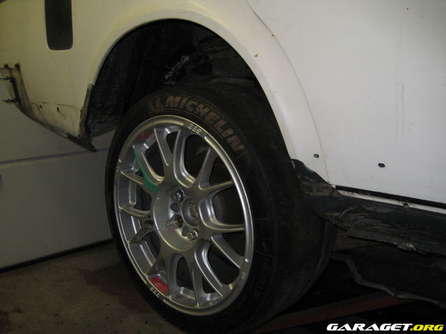

https://www1.garaget.org/gallery/archive/63858/1011696_h402ms.jpg
Måste ju prova med ett hjul nu och JAAAA det passar ju hehe

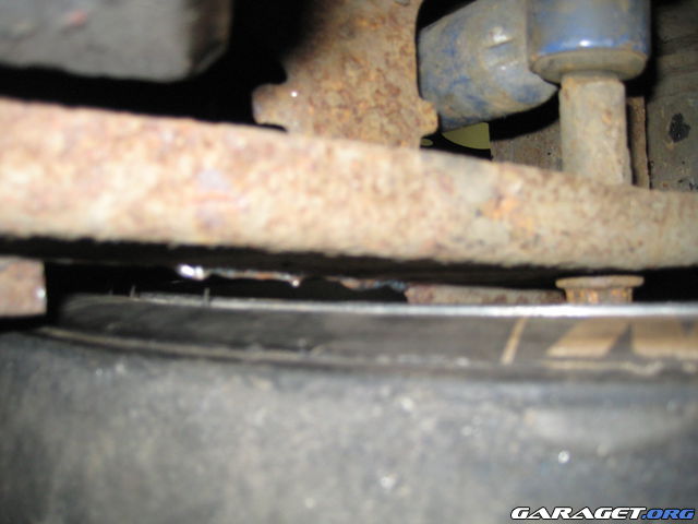

https://www1.garaget.org/gallery/archive/63858/1011694_p4wnub.jpg
Här går det ju oxå fritt nu ska jag ju "bara" göra vänstersidan med.

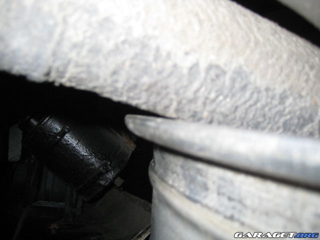

Update:
Har nu passat in fälgarna och börjat monteringen av dom hårdare S60 t5 fjädrarna fram
Håll tillgodo.
https://www1.garaget.org/gallery/archive/63858/1012642_w1cawb.jpg
Här tar det ju inte i iaf.
https://www1.garaget.org/gallery/archive/63858/1012643_tmdzx8.jpg
inte här heller.

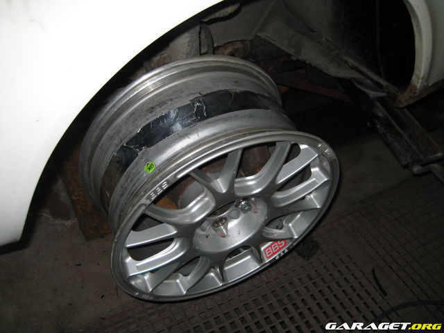

https://www1.garaget.org/gallery/archive/63858/1012644_4j3hwg.jpg

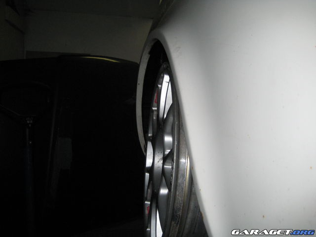

Testar bredden då...... lite för brett ännu
https://www1.garaget.org/gallery/archive/63858/1012645_3z3onl.jpg
Japp för brett, får ta bort 3mm till då blir den 227mm bred ytterkant till ytterkant. Fälgarna bak är 250mm i det måttet. 215 däck fram och 245 bak tror jag det får bli då.wink

Hehe, lite små-tajt mot fjäderbenet där? wink
...tror jag, är dock inte helt 100...
270 Inlägg
29 oktober 2010
Ja fast det gick att snurra utan att det skrapade faktiskt....
Men 3mm till gör nog inget tongue
Brodar'n Maffia!
184 Inlägg
29 oktober 2010
Okej, på 945an va de precis att jag kunde få en utfälld tumstock mellan fjäderbenen och fälgen. Men trots de fick jag se en liten skåra i fjäderbenen och lite repor på fälgkanterna nästa gång jag hade av dom. smile
270 Inlägg
29 oktober 2010
Du menar "plattänden" på tumstocken dvs ca 2 mm?
/M

däcket kränger ju lite! så mer liter mer utrymme än2mm måste man ha!

Inte så mycket om man "Tyskstukar" väl?
Är ju iaf min plan så vi får väl se......

Smalare däck än fälg typ så här:
https://www1.garaget.org/gallery/archive/63858/1012879_2zx6jl.jpg
Fälgen här är ca 10mm bredare än däcket dvs. 5mm per sida.....cool

borde vell funka så länge mellanrummet mellan fälg och fjäderben blir förlitet! smile

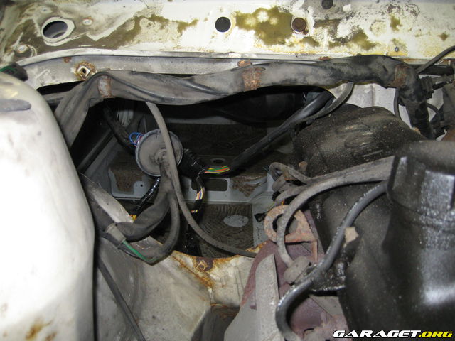

Jaha nu får vi se vad som händer:

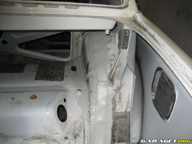

https://www1.garaget.org/gallery/archive/63858/1014063_3dir21.jpg
Kapat lite till nu, tänkte få till golvet med fästen för batteriet (ja det blev bagagen ändå) och alutanken.
Ser även att jag får flytta på fästet till det där Panhardstaget eller vad F*N det nu heter mot mitten oxå då fjädern skall 7 cm ditåt för att fälgen skall få plats.
Har även tagit bort bränslepumpen med filter då det skall in i bagagen med, det filtret tror jag faktiskt monterades på fabriken en gång i tiden verkar inte bytts i tid och otid om man säger.....

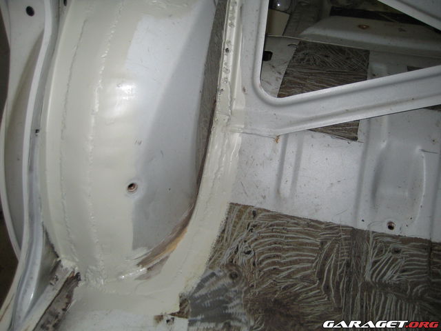

https://www1.garaget.org/gallery/archive/63858/1032526_fg7xmc.jpg

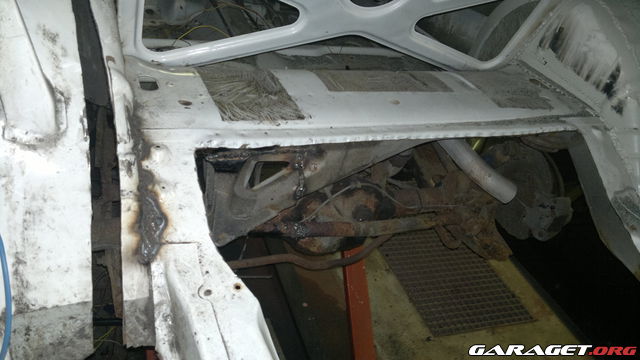

Flyttat fästet och kortat staget samt svetsat fast innerskärmen så bara att fylla i glipan imellan nu så blir det fint där

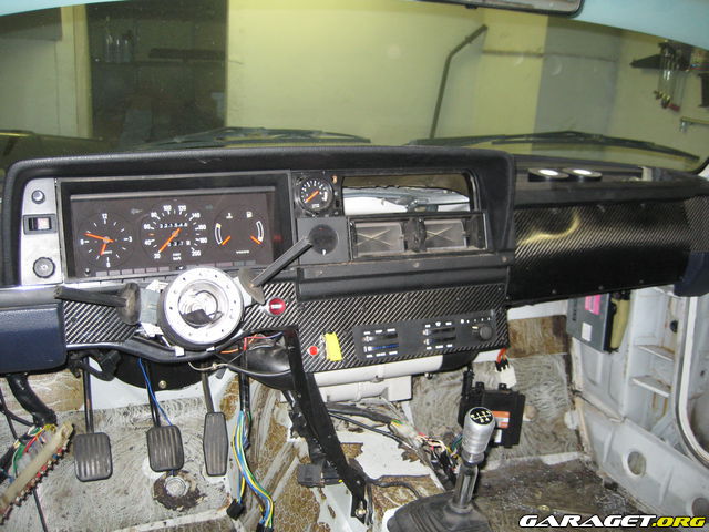

https://www1.garaget.org/gallery/archive/63858/1032525_iohsmy.jpg

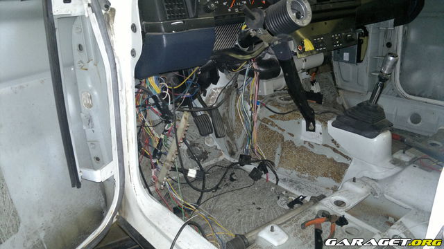

Elsystemet nästan klart nu det vart lite jobb att reda ut det, jädrar vad kablar det blev över på golvet efteråt dom drog bra med extrakabel när dom byggde dessa bilar.

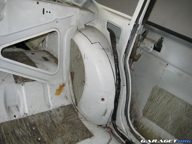

https://www1.garaget.org/gallery/archive/63858/1032524_ir77kk.jpg

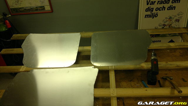

3 dörrsidor nästan klara nu sedan skall det byggas bagagegolv av alu med.
