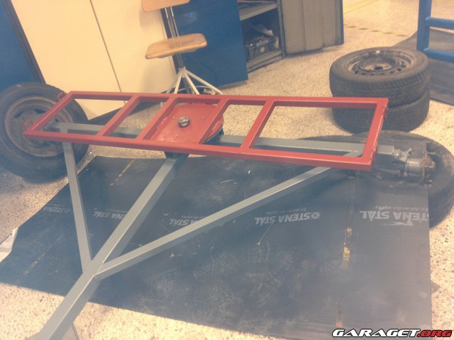

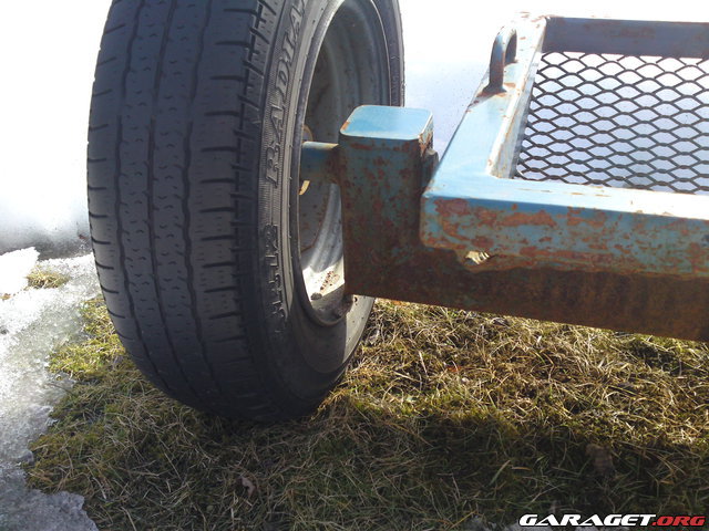

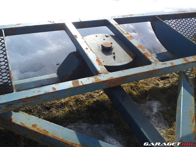

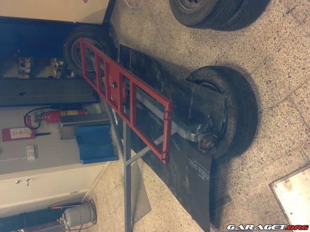

japp, 360grader, sitter 2st plattor på en axel i mitten som glider mot varandra...

Hur blir det med hjulen på dollyn när du svänger. Är det inte risk att de tar i bilen som står på dollyn. Är i planera på att bygga mig en. Men vet inte riktigt hur jag ska göra. De ritningar jag har så är det ju inte mycket mellanrum mellan vändskivan och hjulfästet på sidorna. Det kanske inte behövs så mycket för att svänga

inga problem att svänga, får svänga väldigt mkt för att det ska ta i. jag gjorde den efter maxmått på släpkärra (260cm) och det är inte många bilar som fyller upp den bredden heller. jag hade nog ca 15cm från yttersida av vändskiva till hjul. lycka till iallafall..

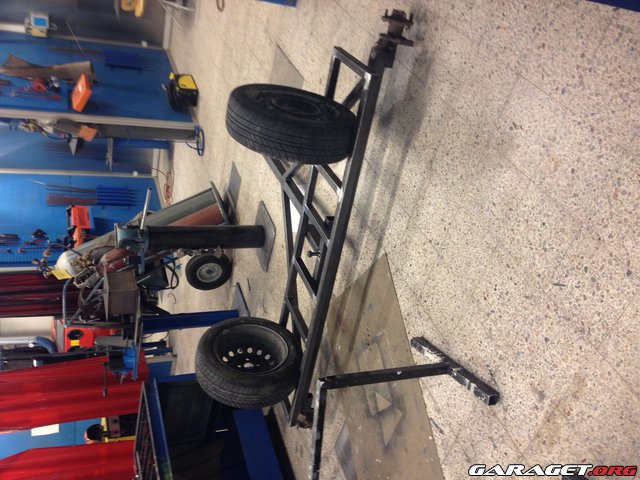

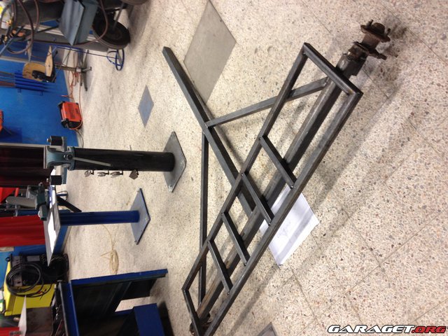

Här har ni mitt dolly projekt om det ger flera ideer wink

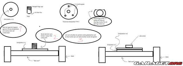

Jag är lite nyfiken på vad man har i mitten, dvs den axel som sitter i mitten och bär upp hela bilens vikt samtidigt som den är snurrbar. Vad använder ni/man där.?
Skulle en hjulaxel och en bromskiva kunna fungera?

Kanske kan måla en bild och förklara om du vill?
217 Inlägg
17 februari 2013
Det vore väldigt uppskattat!
50 Inlägg
17 februari 2013
https://www1.garaget.org/gallery/images/149/148423/148423-7dc7cb8e60194349e88d1fb69bb99687.jpg
Det var ganska svårt att måla tongue men hoppas du förstår

men det va väldigt lite upplösning på bilden....går inte o läsa vad du skrivit hmm
50 Inlägg
17 februari 2013
Om du går in i mitt galleri så ser du vad det står va? smile

jo...men förökte spara bilden o det blev inge bra..... men det funkar nog....

Själva idén är jag med på, men vad kan man använda som glidplattor?
Utan att veta, misstänker jag att det behöver stå emot en del vikt. Därför undrar jag vilket material som kunde vara lämpligt. Därav min fungering ang ett par bromskivor. Men de kanske blir onödigt tjocka/tunga? Eller har de kanske för liten diameter?
Ok, det finns ju mosterskivor att köpa, men de kanske är lite i fel prisläge än vad som är motiverat :-)
Vad har du använt för material? Storlek?

Varför en "tvåkantig" mutter? Går det inte bra med en "vanlig?"
