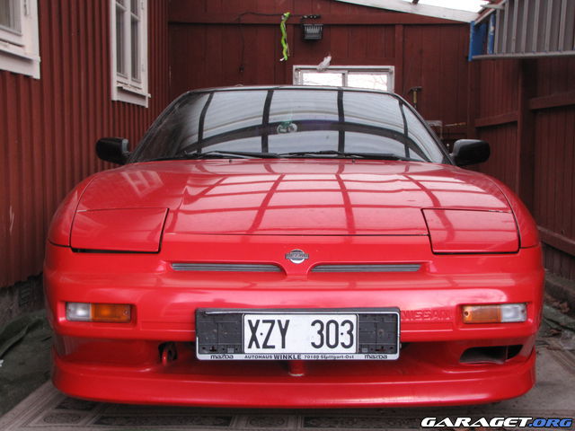

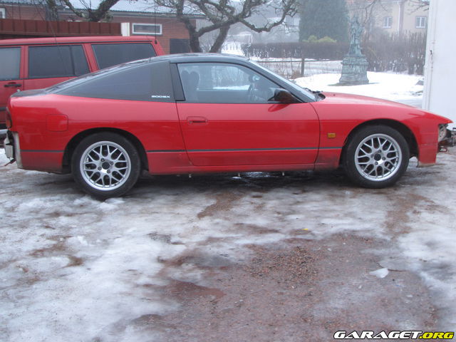

Update!
Nu var nissan nr 3 färdigplockad smile och såklart blivit ersatt med orginal delar, på bilden som ni ser här nere är hur den ser ut i dagsläget och såklart så när man säljer den ska jag skicka med orginal samt bakkjolar.
så om nån är intresserad så hojta till! smile

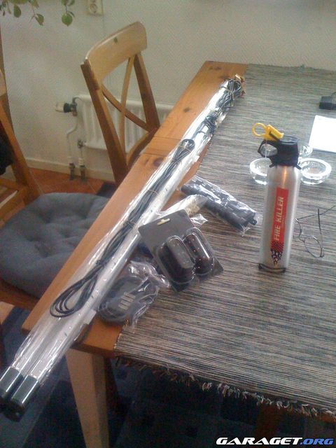

Idag kom mitt paket från blueride:)
https://www1.garaget.org/gallery/archive/68278/1043612_feciz3.jpg

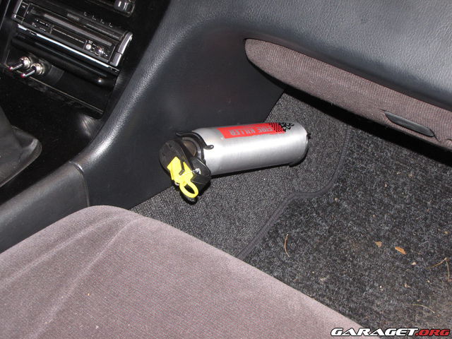

litet paket från blueride anlände idag, led undercarkit, med musikstyrning fast sken å lite annat i rött såklart! , sidoblinkers till saab som sägs skulle passa hyffsat å d gjorde det:) , samt lille brandsläckaren:)

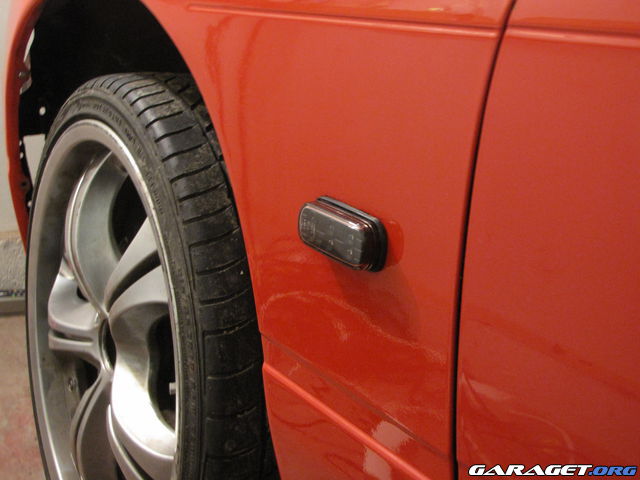

Sedan sa jag ju att nu börja meckandet på allvar så här kommer lite bilder från dagens meck!
https://www1.garaget.org/gallery/archive/68278/1043624_e2wmiy.jpg
sidoblinkers blir monterade, limmar dit dom då d va alldelles för stora hål:/ , men skulle d va man måste ha väck dom så går de ju alltid rycka loss

brandsläckaren på plats:)

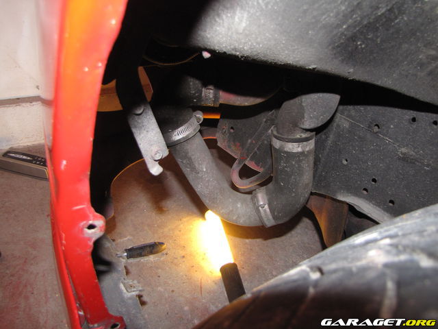

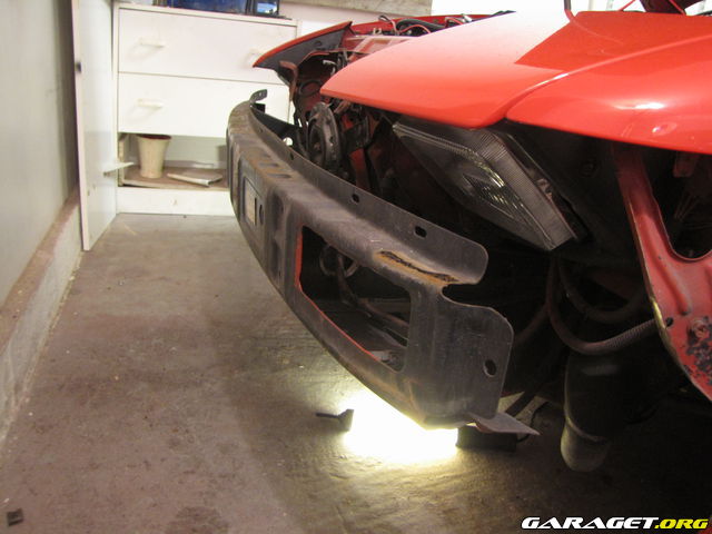

demontering av front påbörjad, innerskärmarna monterade jag av för lättast kunna komma åt! , dock! , när jag fick av vänster innerskärm upptäckte jag att jag inte har någon intercooler?! , hur kommer detta sig?? sitter det inte alltid en liten orginal? , samt är det farligt å köra utan intercooler?
https://www1.garaget.org/gallery/archive/68278/1043615_xg8e6e.jpg
fronten är av! inte så jobbigt som man kunde tro att plocka av en front smile

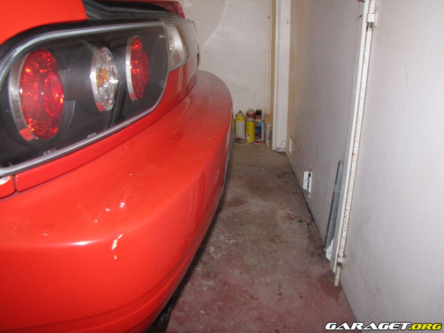

rullade fram bilen nästan så långt det gick för å kunna börja jobba på baken... ja va säger ni? nästan precis så man får plats haha
jaa det var väll allt för ikväll, så nu ha ja förberett att plocka baken, sedan när det är gjort ska jag montera orginal baken samt fronten på den andre så att den e redo att säljas! smile ,

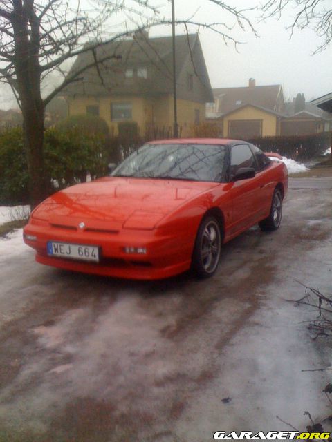

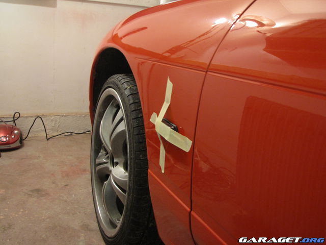

Liten bonusbild på min bil innan den åker in i garaget för demontering och montering av kjolar å massa annat kul:D
https://www1.garaget.org/gallery/archive/68278/1043611_cln482.jpg
Ja är väll sista gången man såg den orginal! , lägg även märke till dom nya fälgarna!smile dock riktigt skitiga på bild å dålig kamera men enjoy!

härligt med lite bilder smile  men va fan, har du ingen intercooler ? dt var ju riktigt konstigt. jag har för mej att alla 200sx ska ha dt ?
2 117 Inlägg
19 januari 2011
#88
Den har säkert fått en läcka och därför har någon tidigare ägare kopplat förbi den. Montera en större framme i fronten istället. Det gör gott för flåset.
1 163 Inlägg
19 januari 2011
#89
tackar tackar:) ermin~~ , shogun: ja antagligen ha d varit något sådant.. ja tänkte det med fast känns som om ekonomin ej räcker till just nu ... men råkar faktiskt ha en orginal intercooler liggandes.. ska jag montera den så länge eller gör det knappt någon skillnad?smile mvh

borde väl göra ngn skillnad. intercooler är ju till för att kyla ner luften? men jag har ju inte så mkt kunskap så att jag kan säga att dt stämmer 100 % tongue
1 163 Inlägg
19 januari 2011
#91
ahh precis asså frågor som kommer bilen gå bättre renare på något sätt? , samt stora frågan, skadligt för motor/turbo utan intercooler smile

Generellt sätt borde den gå bättre, eftersom kall luft är bättre än varm. Men vad jag vet så är det inte direkt skadligt för motorn
2 117 Inlägg
19 januari 2011
#94
Släng dit den så länge. Den sänker tempen en del även om bara marginellt. Utan så kan du få spikningar vid hård körning varma dagar.
Spara ihop till en FMIC. De är ganska billiga hos Apex Performance. http://www.sxoc.com/vbb/showthread.php?t=467035

tackar för svaren smile , blir nog att slänga dit intercoolern smile så länge så blir det väll fmic i framtid:)

https://www1.garaget.org/gallery/archive/68278/1043842_q4qasw.jpg
blinkers på plats! smile blev riktigt bra tycker jag (6 gula dioder som blinkar)

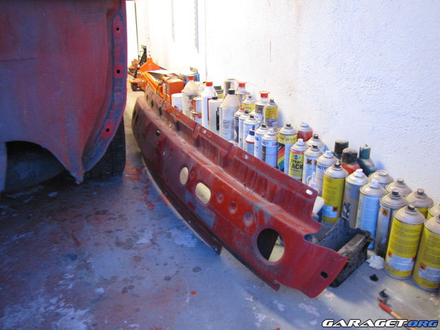

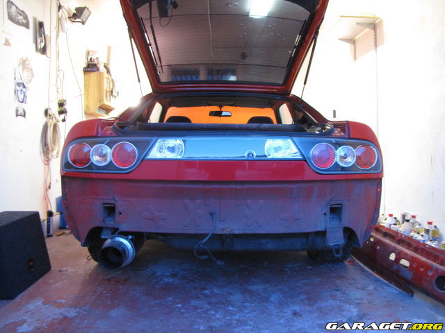

baken av monterad !smile nu börjar snart att provmontera kjolarna! big_smile
- Samt vill jag även tacka shogun's projekttråd då jag inte riktigt visste hur balken satt bak men visade sig att det är 4 stora gummiploppar om man kollar rakt ner i bagaget så under dom sitter 4 st bultar att lossa oxå:)
https://www1.garaget.org/gallery/archive/68278/1043840_u6wb7v.jpg

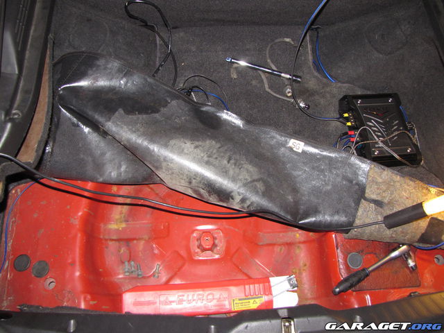

bakbalken är oxå av tillvidare får komma på nån lösning å fästa den i auto r baken.. några förslag?smile
https://www1.garaget.org/gallery/archive/68278/1043841_d97gnq.jpg
bagaget som det ser ut just nu... ushh... men men
