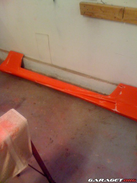

Nu har jag verkligen jobbat hårt å slipat som en idiot rent ut sagt! så nu är allt färdig slipat å här är lite bilder som får tala!smile
https://www1.garaget.org/gallery/images/69/68278/68278-d606e37f26e616e31fc55f8464183d5d.jpg

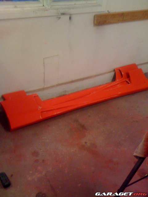

ena sidokjolen klar
https://www1.garaget.org/gallery/images/69/68278/68278-af02721ce10b6e28ce81cc2201ee5a6d.jpg
andra påbörjad
https://www1.garaget.org/gallery/images/69/68278/68278-d0c0984d8537e9f91d0903c9ef4b2d0e.jpg
sidokjolarna klara

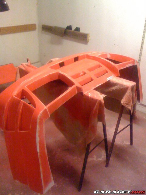

https://www1.garaget.org/gallery/images/69/68278/68278-90439f0af7207d98b4faa1d2d70000d2.jpg
baken innan den börjas slipas
https://www1.garaget.org/gallery/images/69/68278/68278-ffc935a4e90f1f6606379855e9bdad30.jpg
slipning påbörjad
https://www1.garaget.org/gallery/images/69/68278/68278-d7888903780f7b6ea2211704814183d0.jpg
baken färdigslipad

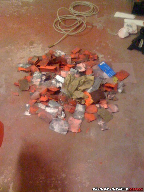

och här har vi slippapper högen big_smile en del papper wink

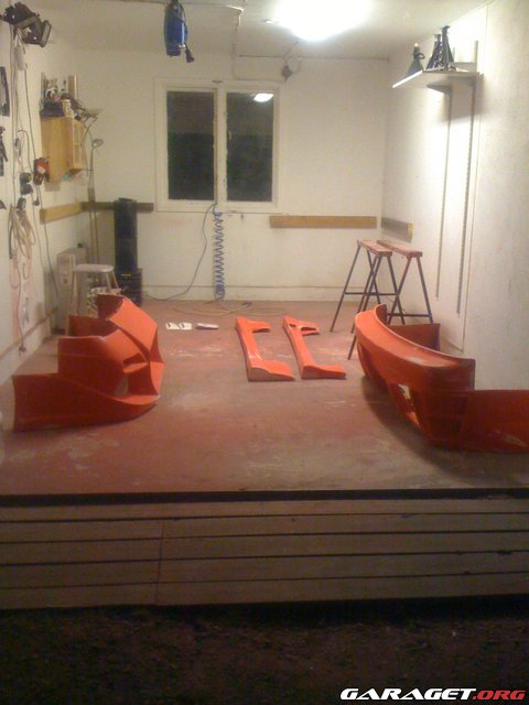

https://www1.garaget.org/gallery/images/69/68278/68278-bd126b3d61f0dcaf9b670ae8dd9e4ea7.jpg
å så här ser det ut i garaget just nu dammat ur d värsta!

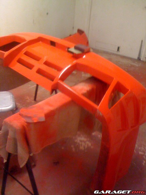

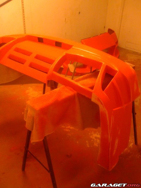

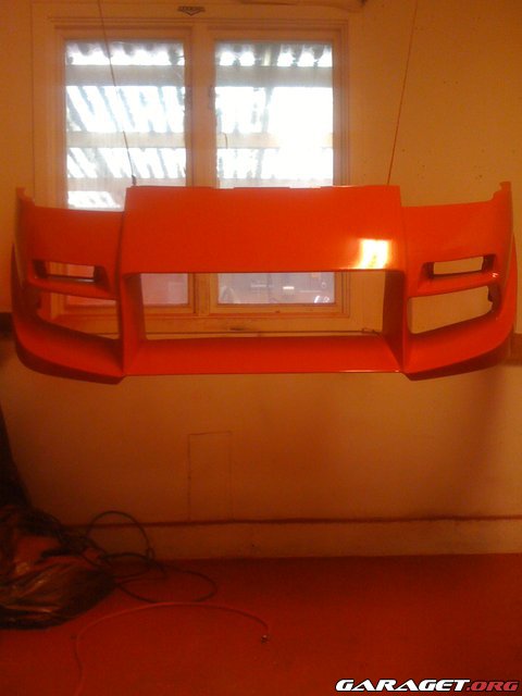

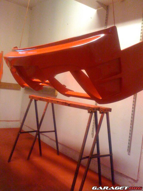

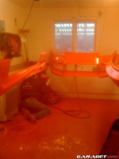

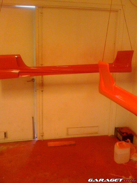

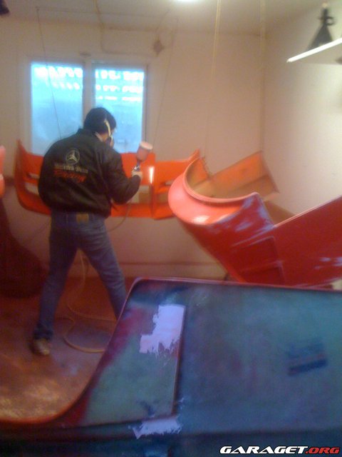

Sååå nu så updaterar jag igen, och nu har kjolpaketet äntligen blivit lackat!
och såklart så har man väll inte all tur med sig här i världen i alla lägen så det fick bli att pappa lackerade... och efter första lagret gick vi in å var nöjda med hur det såg ut än så länge ... nåväl efter 20 min gick vi ut igen å det såg bra ut ... pappa började lacka å efter ett tag började strålen tryta å då slog det oss, varför startar ej kompressorn? ... då hade tydligen den gått sönder så rent impulsivt skulle vi köpa ny men kom på att vi hade nere i verkstaden så tillslut hittade vi en som fungerade å kopplade in å la dom sista lagrena!
resultatet blev riktigt bra tycker jag för å vara hemma lackering.. klarade oss från rinningar osv, tyvär något torrsprut iomed kompressorn men inget som syns så väl som tur var:)
så här kommer lite bilder i lite kass kvalite men snart vår å då rullar bilen ut å då kommer finare bilder på allting!
enjoy!
https://www1.garaget.org/gallery/images/69/68278/68278-39a3bd5a988a006afb959dc74b14c16a.jpg
pappa lackerar
https://www1.garaget.org/gallery/images/69/68278/68278-14c1c6eb1ecd8f437c77464ae508bd0c.jpg
pappa in action!
https://www1.garaget.org/gallery/images/69/68278/68278-a27016d0fca4c553e6a8a7a82f42f22f.jpg

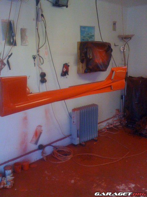

färdiglackat
https://www1.garaget.org/gallery/images/69/68278/68278-3563e4cc56cdcf2f5eceba4422bfe6d3.jpg

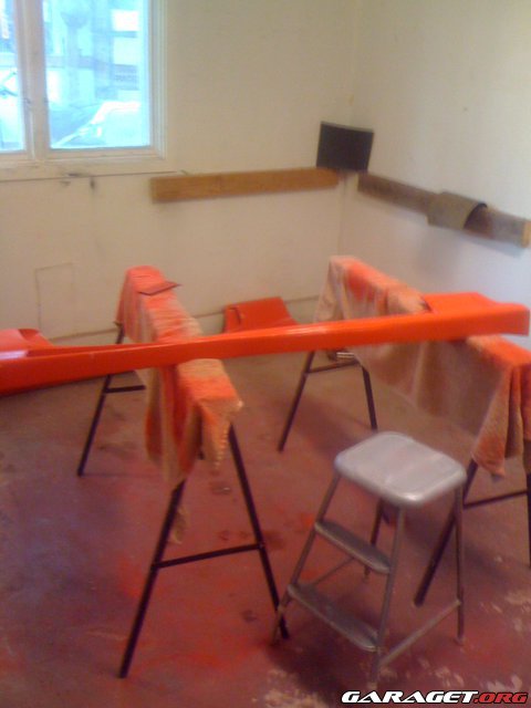

färdiglackad sidokjol
https://www1.garaget.org/gallery/images/69/68278/68278-1d7169cc57913b7e072a1c802dec8a73.jpg
färdiglackad sidokjol nr 2
https://www1.garaget.org/gallery/images/69/68278/68278-2d6b40c6f50f1282e8c62cf468fb2385.jpg

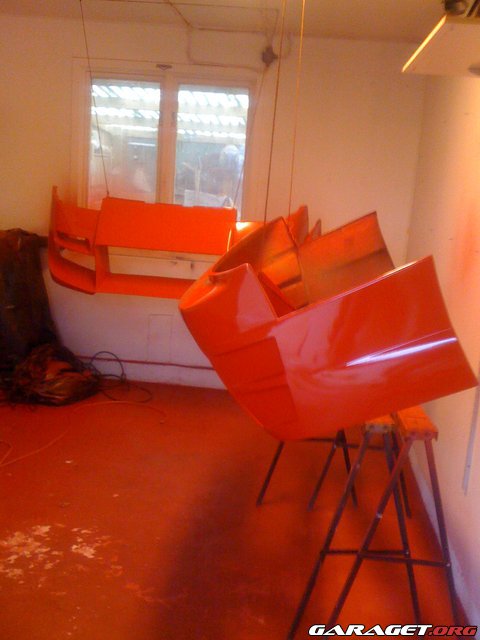

färdiglackad bak
https://www1.garaget.org/gallery/images/69/68278/68278-701a69ac339aab41f9b27562e492a4df.jpg
färdiglackad front
https://www1.garaget.org/gallery/images/69/68278/68278-a37965684098866dac088a87d660b18a.jpg

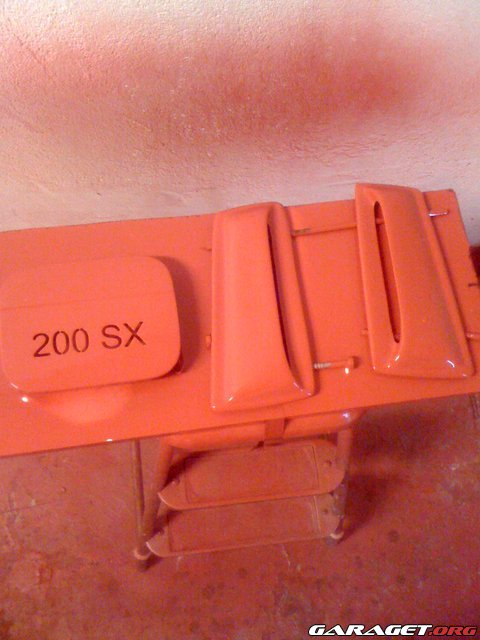

och även lackat tanklock å luftintagen smile
hoppas bilderna duger hyffsat iallafall smile nu blir det å montera grillnät å monteras i veckan på bilen smile
Mvh håkan

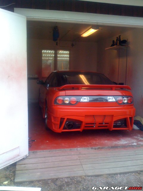

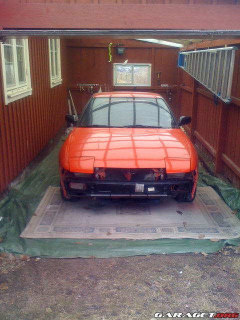

Tjena alla läsare!
Nu var det dags att uppdatera tråden!
för nu är kjolpaket äntligen monterat och klart!
så nu är det bara lite finjusteringar kvar att fixa på bilen sen rullas den äntligen ut! känns sjukt skönt!
sedan får vi se vad som sker härnäst!
här kommer lite bilder på resultatet:)
https://www1.garaget.org/gallery/images/69/68278/68278-93c90fe0b3108d745d3a7e1ab0a49abb.jpg
innan monteringen på fronten
https://www1.garaget.org/gallery/images/69/68278/68278-fc126446359ba09b1705adbfc8ea81e7.jpg
innan montering av bak

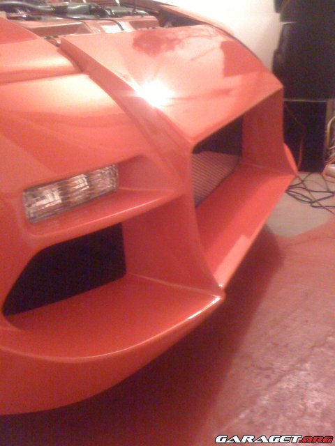

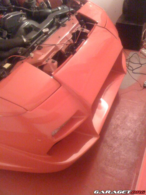

https://www1.garaget.org/gallery/images/69/68278/68278-70e107c832f9af9ac328d1934c3fdbac.jpg
fronten monterad ursäkta dålig bild men för trångt sad
https://www1.garaget.org/gallery/images/69/68278/68278-28bc84e183116f8adfc43dac2bce2a45.jpg
extra bild på fronten smile
https://www1.garaget.org/gallery/images/69/68278/68278-fdf06cc5b09c1930129677e384885576.jpg
baken monteras
https://www1.garaget.org/gallery/images/69/68278/68278-f76b6077432f9b649d06128c08622f85.jpg

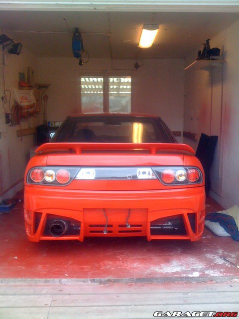

baken monterad å klar
https://www1.garaget.org/gallery/images/69/68278/68278-3c0cd4b5eae4960de75de2756caeee9c.jpg
baken monterade och klar ser även lite av ena sidokjolen där:) tycks=?smile

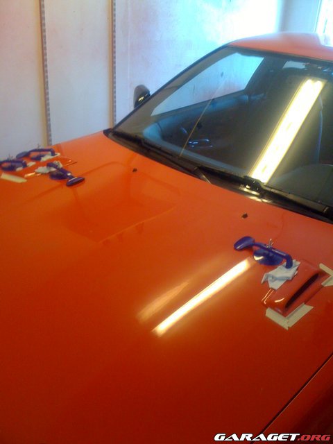

https://www1.garaget.org/gallery/images/69/68278/68278-729e32fadb4569516b98e2ff712d855f.jpg
scopsen monteras
https://www1.garaget.org/gallery/images/69/68278/68278-774b4e8edb1c6315b91045c7634ee105.jpg
scopsen monteras

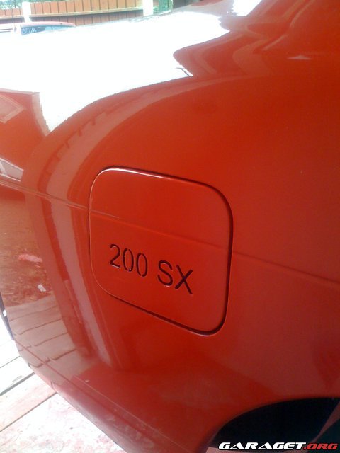

https://www1.garaget.org/gallery/images/69/68278/68278-979c7f175136eab4e85a1ae68914d9af.jpgscopsen monteras big_smile

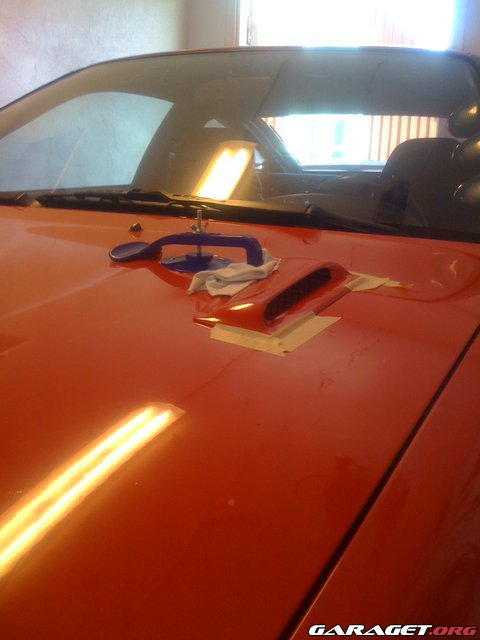

https://www1.garaget.org/gallery/images/69/68278/68278-ba23a4e3d6b7c1a90d0c47e22f2f2b9d.jpg
tanklocket monterat smile

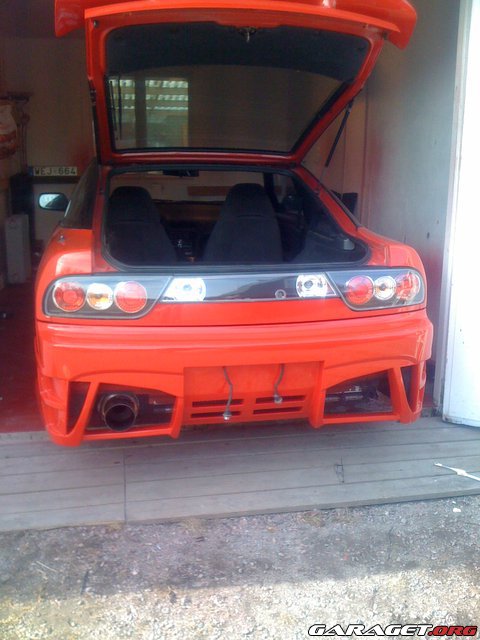

såå det var det hela! , nu får vi som sagt ser va som sker härnäst.. hämtade nyligen ett paket från aerodynamik här på garaget med en sänkningsats, så blir till å putsa upp dom å montera i sommar kanske smile
Sedan får vi se hur det blir med ljudbygget.. men ljud ska jag ha frågan är NÄR!?
Mvh håkan

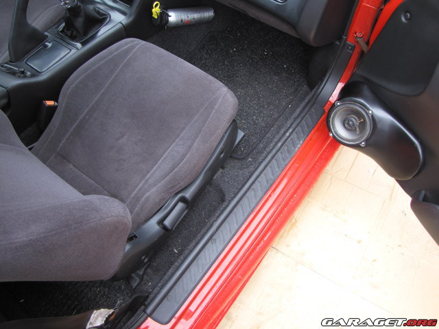

Så ljudet nu består av:
*Kenwood KVT-627DVD - HU
*fram och baksystem - hertz hcx 130 (5.25") *4
*Basar - Kicker l5 10" *2
*Steg till basar- Spl dynamics ice 1500.1
-Kommer antagligen steg till fram och baksystem, men nu tilllät ej ekonomin mer:(
hur som helst lite bilder på bygget!
https://www1.garaget.org/gallery/images/69/68278/68278-252e212ad1859f09d83f83f97f0e408a.jpg

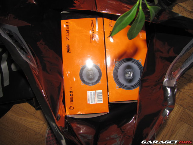

2 par hertz hcx 130 5.25" (ska sitta 1 i varje dörr samt 2 st bak , får komma på nån bra lösning å sätta dom bara)

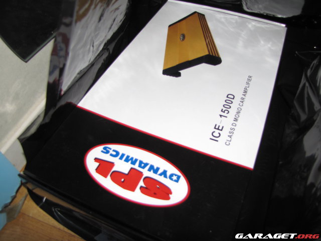

https://www1.garaget.org/gallery/images/69/68278/68278-78e81a91018af5bb2e8a65858e36c0aa.jpg
Spl dynamics ice 1500.1 steg till att driva 2 st kicker l5 10"

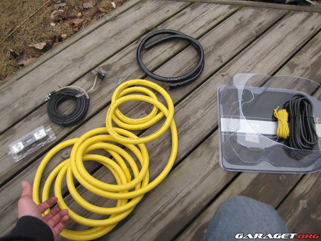

https://www1.garaget.org/gallery/images/69/68278/68278-10940f518ec1d553fc5cd01bdd02e9eb.jpg

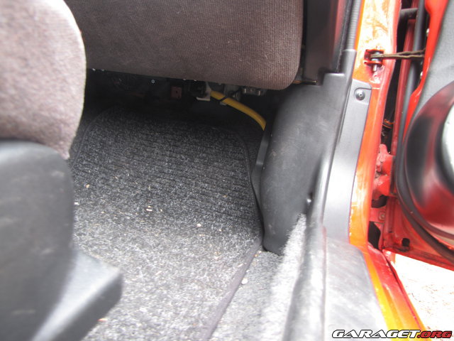

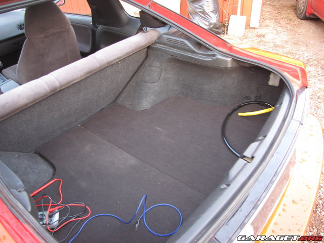

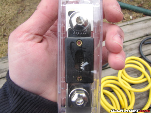

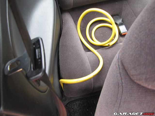

Kabelkitet som ska leverera massa ström! (50mm2 hollywood)
https://www1.garaget.org/gallery/images/69/68278/68278-ab1f8dd592573b480651179fe2f63812.jpg
300A säkring så allt håller för dom stora påfrestningarna;) (Säkrar av där bak å går ut med 8mm2 kabel å säkrar på 60A)

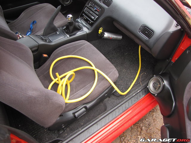

https://www1.garaget.org/gallery/images/69/68278/68278-e584fe24430526d967d8be10d1e4757f.jpg
Ja den fete + kabeln börjas dras genom bilen! start från motorrummet!
https://www1.garaget.org/gallery/images/69/68278/68278-98274b3a9c716979c69c53c399f70598.jpg

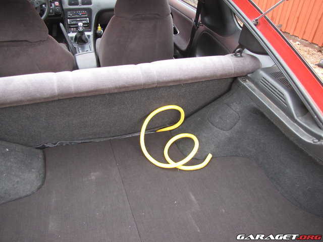

kabeln efter mkt slit äntligen inne i kupén, mkt jobbig kabel att jobba med vill jag lova!
https://www1.garaget.org/gallery/images/69/68278/68278-1a0653adc4d3bdd117ca0557a2386035.jpg
men efter lite om och men så blev den osynlig:Oyikes
https://www1.garaget.org/gallery/images/69/68278/68278-ffefc8c48ce9cfb33a5f076d2b82fc80.jpg
visst inte helt osynlig , men får duga:) inget som syns eller tänks på:)
https://www1.garaget.org/gallery/images/69/68278/68278-7af9824c4587c776996afe1fb42c812c.jpg
lite fuskdragning kanske?:$
https://www1.garaget.org/gallery/images/69/68278/68278-e71524fc9316efe6a2c7816fbbc0feb7.jpg
men helt klart praktiskt den är ju gömd iallafall big_smile
https://www1.garaget.org/gallery/images/69/68278/68278-d83d0951d1b5412eb468fae80f7df74a.jpg
inte mkt kabel kvar!
https://www1.garaget.org/gallery/images/69/68278/68278-91e059ec5b54cd6283b93bad6b886ab3.jpgså då var den värsta biten gjord! (även lite bonus bild på hur golvet ser ut:))
Annars så är bygget nästan klart, fått in bas å allt dock ej tagit bilder.. men det kommer inom kort på hur allt blev , till en början iallafall , sedan börja väll lite styling när man väl fått allt rätt inställt med smile
Mvh håkan

381 Inlägg
4 april 2011
#159
Såg väldigt fint ut! Gillar den tjocka kabeln :p
mvh
1 163 Inlägg
4 april 2011
#160
mvh
man tackar tackar! smile , hhahah ahh den så så jävla maffig ut big_smile , men nu vet ja att kabeln håller för det ja ska spela iallafall smile , å skulle man nån gång vilja ha batteri i bagaget så är bra kabel dragen ju big_smile
mvh
Made by myself, always going to thank my Dad, Brother, Mother and all my Friends for all Support to my projects!
