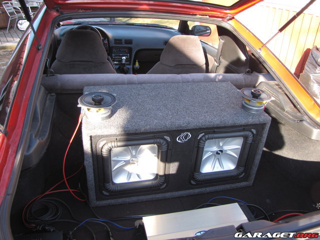

Baslådan, fick skära lite i plasten för att få in den, men blev helt okej till en början iallafall:) (5.25orna är monterade numera under orginal 4*6 hålen)

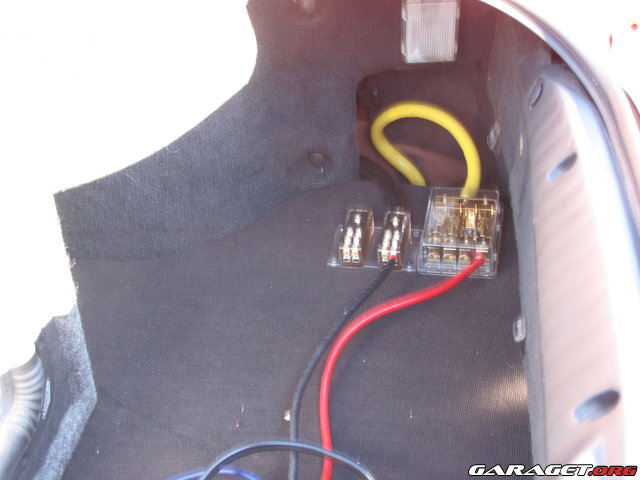

Powerblocket å jordblocket

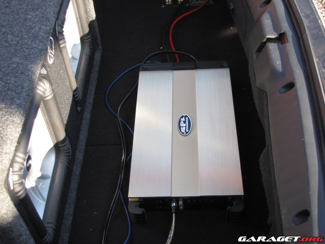

slutsteget!

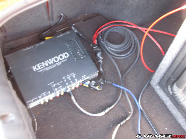

https://www1.garaget.org/gallery/images/69/68278/68278-c38a98d273a2789bee786a2ff9795ae0.jpg
vad ska man säga, black boxen till huvudenheten som driver mina 5.25or (lågnivå kabeln ligger i en hög, behövs typ 20 cm bara så få föröska hitta nån liten bra!smile )
Så ja, så blev det till en början .. kablarna är lite finare dragna osv, får se vad stylingen för mig nu, planerar en plexi skiva över hela raden med slutsteg å powerblock osv, å lägga in röda dioder under den, dvd skärm ska in någonstans, ge mej gärna tips på vart ja kan sätta den! , och lite av varje:)

ursäkta men verkar inte ström kabeln från strömblocken till slutsteget lite tunn ut, vilket ohm ska du driva baslådan i?? tongue
kommer säkert dra 110A vid 2 ohms belastning,
se till att detta steg får nog med ström, (orginal strömmatning, då tänker jag på generator + batteri. det kommer mest troligt inte duga, det suger en hel del ström. kolla upp det, har man för lite ström så kommer slutsteget inte arbeta på rätt sätt och ta stryk)

Den kabeln är 8mm2 , max vad som går in i blocket så verkar som om det ska vara så? , driver den på 2 ohms belastning ja,
Inte kollat riktigt på batteri osv än får ha det å spela till en början , med tanke på att steget är på 1500wrms och levererar i 2 ohms belastning runt 1000wrms så är det inte så jätte farligt för batteriet.. men som sagt detta ska kollas upp ju å så länge ja inte spelar på på full effekt behöver ja inte vara orolig ju:)
En sak i sänder:) men anledning till att dra en 50mm2 är med tanke på ev. koppla till ett extra batteri.

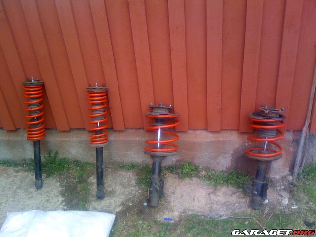

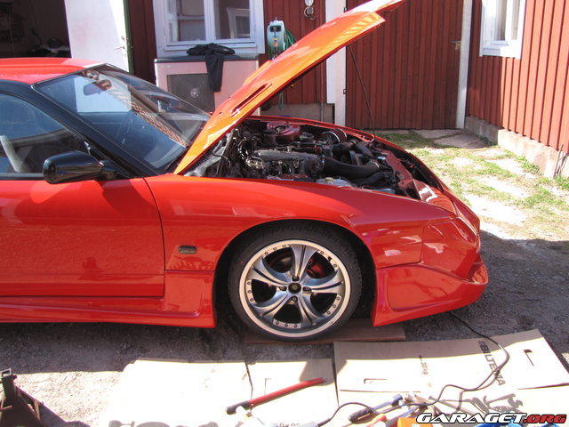

Nu så efter mycket tjat om den här sänkningen så har det äntligen hänt nu! smile
Blev så fint väder idag så jag ringde en polare så vi bestämde att vi skulle göra det ute på gården och det gick hur bra som helst utan någon direkt motgång! smile
Lite bilder på projektet!smile
https://www1.garaget.org/gallery/images/69/68278/68278-f94da204f80999be49c62131eceeb92e.jpg

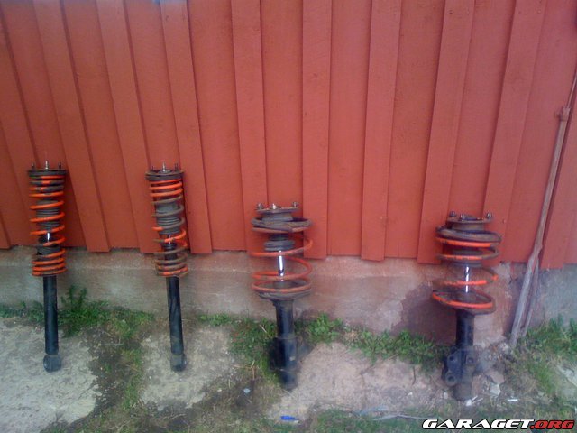

sänkningen görs vid lite:)
https://www1.garaget.org/gallery/images/69/68278/68278-b93ba2d2ae28da9f0a9e078d85a2895f.jpg
efter första lagret med lack, la på 3 lager så blev helt okej
https://www1.garaget.org/gallery/images/69/68278/68278-bd6480260e63c76618f01029fc89a46d.jpg

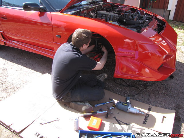

Boffe pillar!
https://www1.garaget.org/gallery/images/69/68278/68278-20e4a883dbe93c40d08e2666dcf587b7.jpg
mja fjäderna på plats
https://www1.garaget.org/gallery/images/69/68278/68278-49721b8da4e798cc540eecc8f5ff58da.jpg
nu började domkraften ta emot så fick lägga en planka under smile
https://www1.garaget.org/gallery/images/69/68278/68278-46c0e1b3a4de62dbd49323299e5e82ad.jpg
fram sänkt bak höjt haha
https://www1.garaget.org/gallery/images/69/68278/68278-846cf816cc5d49c3f6aab625d6c1eae7.jpg
boffe e överlycklig att det är sista fjäderbenet kvar! xD
https://www1.garaget.org/gallery/images/69/68278/68278-7b7dbdc977d58a6362401a038a18f65a.jpg
orginal åker väck!
https://www1.garaget.org/gallery/images/69/68278/68278-e70c23d6ad026c14cabd9fbd4dd39405.jpg

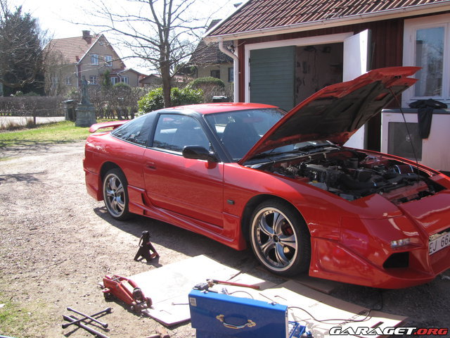

å där har vi lite resultat, står dock snett men man ser lite
https://www1.garaget.org/gallery/images/69/68278/68278-e7b8e1849182261fcae935e4958494c1.jpg
här ser man lite att allt står lite ojämnt men sjönk ner en bit när jag körde en runda smile

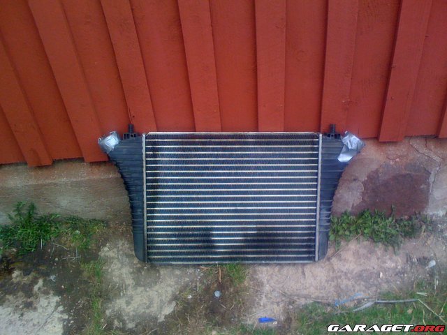

https://www1.garaget.org/gallery/images/69/68278/68278-7e958aa6bfa8dd6739878a7a7ec8046c.jpg
saab 9000 intercooler som jag fick av marcus norrman, tack för det! får se när det blir montering!smile
En före å efterbild kommer snart på sänkningen smile kan även fixa före å efter bild på hela bilen om det finns något intresse!smile

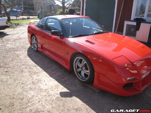

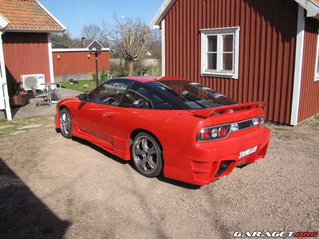

Här kommer före å efterbilden! big_smile
https://www1.garaget.org/gallery/images/69/68278/68278-52aa87296d89e44bac7d27a5dd9805a9.jpg
Vad tycks?big_smile

18 april 2011
#170
Ja det var på tiden att den kom ner på marken wink Kommer nog sätta sig lite till, blir kanon!
