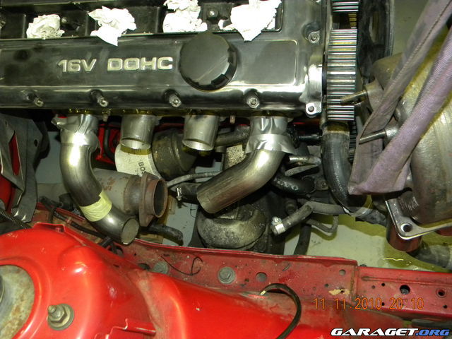

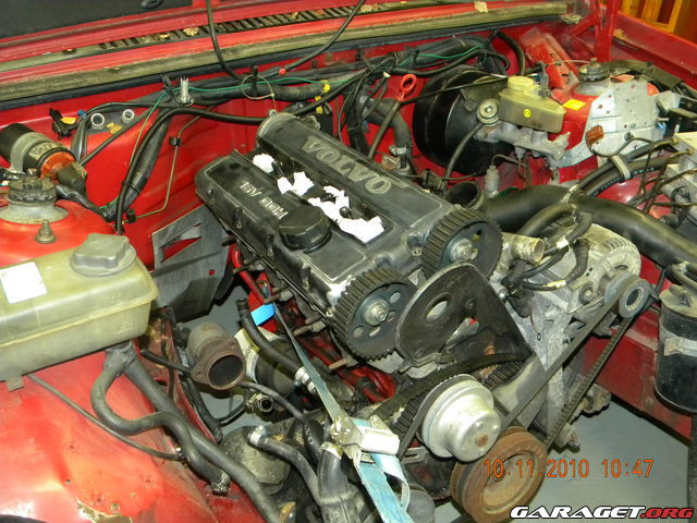

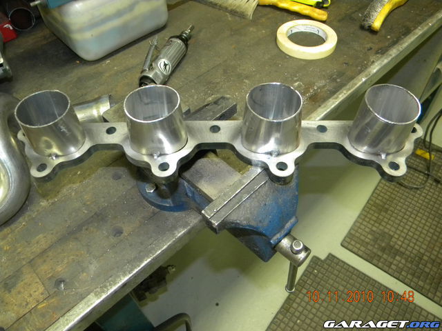

Lite update då. håller på o bygger grenrör. inte kul!
Men bra blir det
https://www1.garaget.org/gallery/archive/89563/1018513_9c41zk.jpg
Monterade 16v toppen så jag kan börja med grenröret :p
https://www1.garaget.org/gallery/archive/89563/1018511_6daio8.jpg
Flänsen
https://www1.garaget.org/gallery/archive/89563/1018512_7t9c0l.jpg
Provade lite lösningar
Mer bilder kommer smile

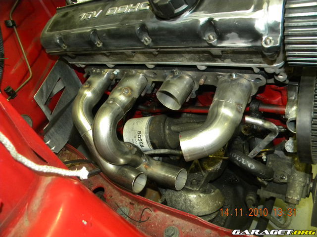

vad använder du för rör till grenröret? dom såg väldigt tunn ut..
258 Inlägg
14 november 2010
Låter lovande detta! Lycka till smile
1 772 Inlägg
14 november 2010
Härligt, se till att uppdatera med mycket bilder på grenröret, intressesant att se smile
If one day the speed kills me, do not cry, because i was smiling - Paul Walker
Shine can never beat attitude.
777 Inlägg
14 november 2010
Jag använder rör som e ca 48mm invändigt med 3mm gods.
ser dock väldigt nunna ut på bild.
https://www1.garaget.org/gallery/archive/89563/1018647_pu9ots.jpg
ser ut idag

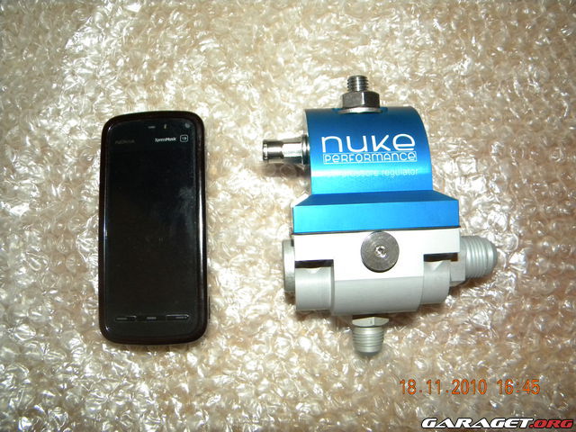

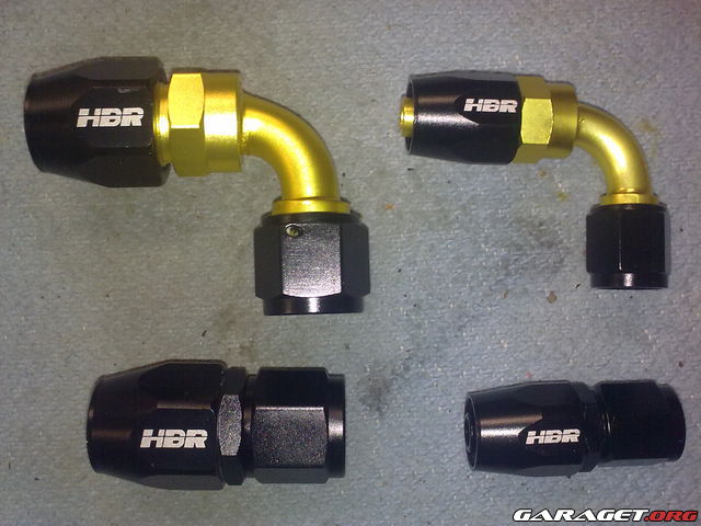

Hej blir lite segt med uppdate denna o nästa vecka då min knäskål hoppade ur led i osdags så det e kryckor ett tag nu. men fick godis från sponsorn igår smile ha de
https://www1.garaget.org/gallery/archive/89563/1020312_fvkod8.jpg

yes ännu en sponsor. Henrik Bäckmark Racing.
En kille som säljer AN 6-8-10 till ett väldigt bra pris
Även bränslefilter BTR o Kompressorer
bra service o riktigt snygga med.
www.backmarkracing.se
https://www1.garaget.org/gallery/archive/89563/1012070_9ck2t0.jpg

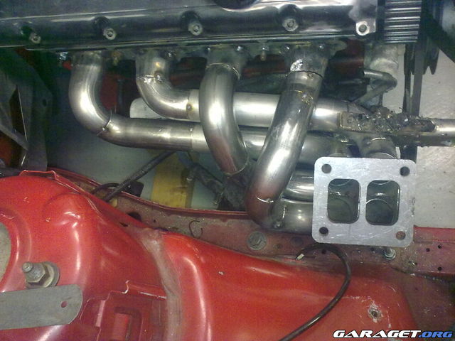

Uppdate då. ligger fortfarande o vilar knät, men har en snäll farsa som byggde ett grenrör till mig. hehe började om från början men blev så mycket bättre. tack farsan. cool
e bara rören o kollektorn e kvar o bygga till WG. kollektorn till WGn e klar.
https://www1.garaget.org/gallery/archive/89563/1024183_ksix51.jpg
