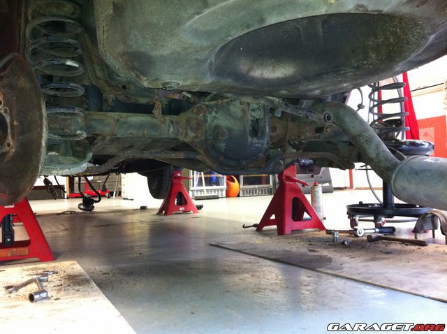

Bakaxeln revs ner. nya på plats dock glömde jag ta bilder:(

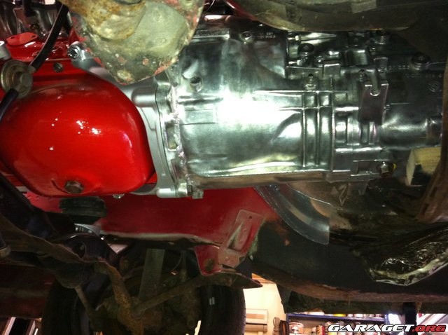

ZF lådan på plats. ska dock ner o kopplingen ska i.

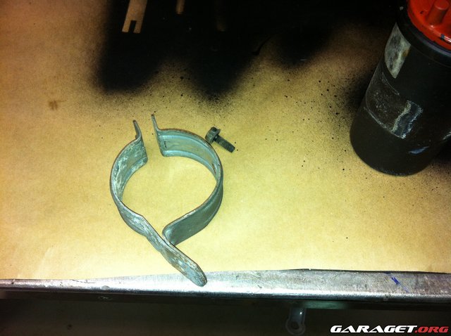

https://www1.garaget.org/gallery/images/90/89563/89563-ff43ea62badc9b1b828258b3723a3940.jpg
https://www1.garaget.org/gallery/images/90/89563/89563-454c04683d45c8686d59bdb508c9daec.jpg

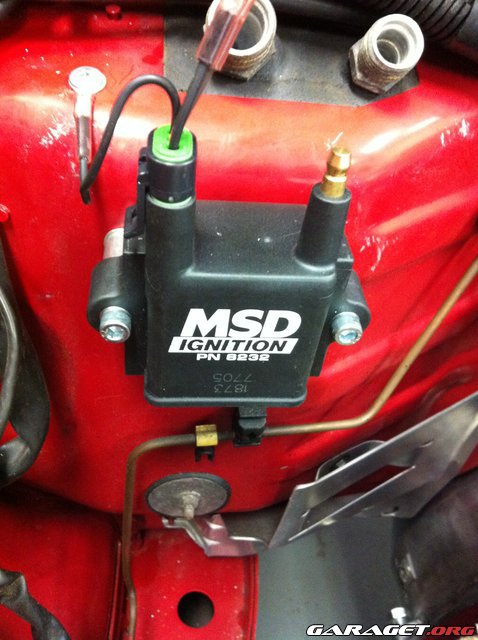

nya tändspolen på plats

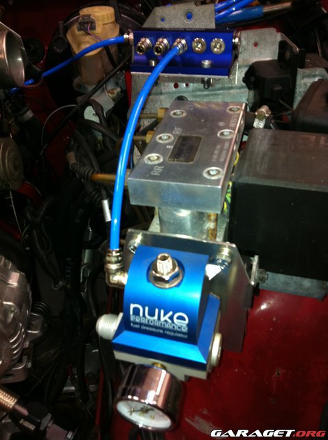

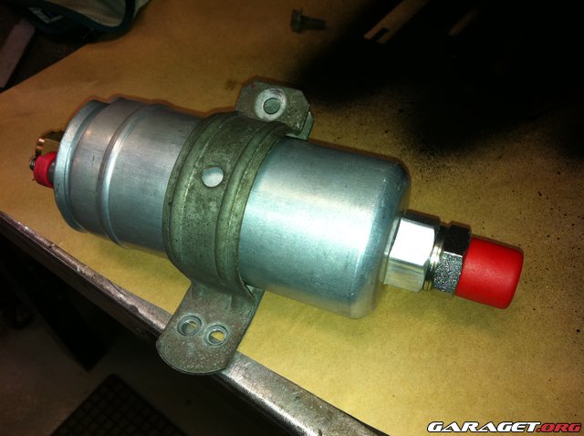

HM funderade lite om man inte kunde ha denna till bränslepumpen
https://www1.garaget.org/gallery/images/90/89563/89563-03d90993d50dec902f9e40785c4ca9ab.jpg
passade perfekt big_smile
Dock ska den målas innan.
https://www1.garaget.org/gallery/images/90/89563/89563-30f4210302a15af67f095e85f956b1ea.jpg

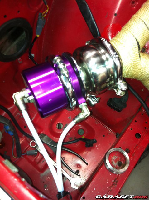

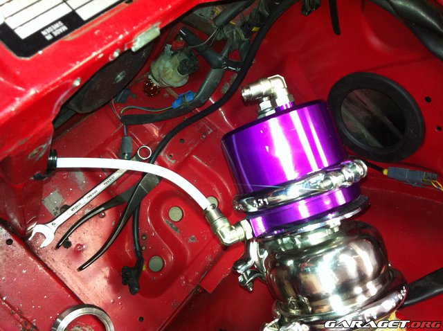

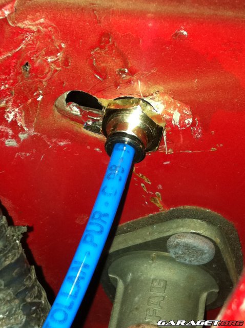

Annan penumatik slang då plastslangen smälter vid högte tempraturer.
Blev Teflon slang istället
https://www1.garaget.org/gallery/images/90/89563/89563-3d135f690a1ad3f86daedef3d48e496d.jpg
https://www1.garaget.org/gallery/images/90/89563/89563-4b654304d178a6c31ab07a2dd84b46cc.jpg
https://www1.garaget.org/gallery/images/90/89563/89563-78266a605702bb6e3652037f1122b83b.jpg

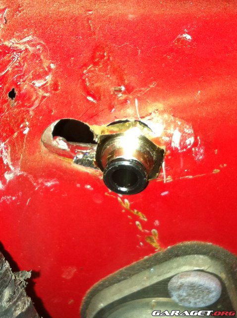

Den som borrat dessa hålen i nog inget proffs iallafall?? men får duga!

grymmt gjort, riktigt bling bling med lådan;)

Härligt. Dock lite störande när ena prylen har annan bling färg efter den andra. känns som det blir för mycket
Jupp visst e de! Tanken e att jag ska pulverlackera dom lila sakerna till blått senare:)

har du sett nån annan som plockat mycke effekt med den msd spolen ? känns som de behövs värre diton.

#595

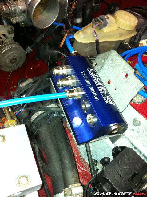

Har du lust och förklara vad vacuum  stationen är bra till? big_smile
777 Inlägg
Jupp 500 e inga problem. big_smile
vet en som har en sån till en b230 med 490hk
Ev ska det dit separata tändmoduler till varje stift sedan.
har man ett egenbyggdt plentum så vill man ju ha det stilrent o då drar man bara en vaccumslang från plentumet till vaccumstationen så delar du upp vaccumen där. till dump, WG, styrsystem mm.
jag hade klarat mig utan men jag ska bygga ett plentum i  vinter o vill ha det (stilrent) så då blev det ett såfdant big_smile
aha fan va smart big_smile
