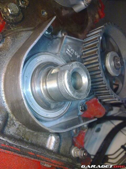

Drevet till vevaxelen va inte så fint heller... vevaxelen är dålig me för remskivan slirat så mycket. Så får bli ståldrev o en ny vevaxel, kanske blir en lite roligare vevaxel wink

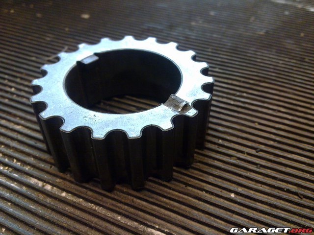

Lite kul för ja hittade denna me!
https://www1.garaget.org/gallery/images/98/97947/97947-d4e800a1ef90c725aee906e0cc5c3201.jpg

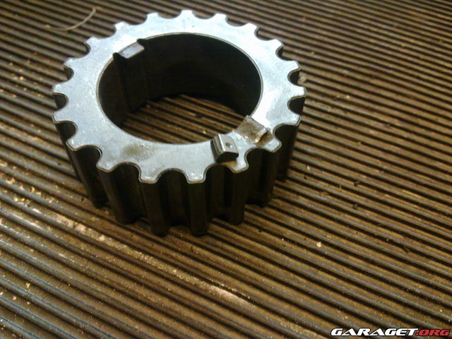

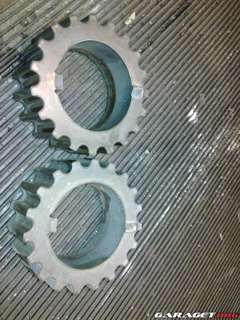

körde sönder två stycken drev på en sommar, e detta normalt?

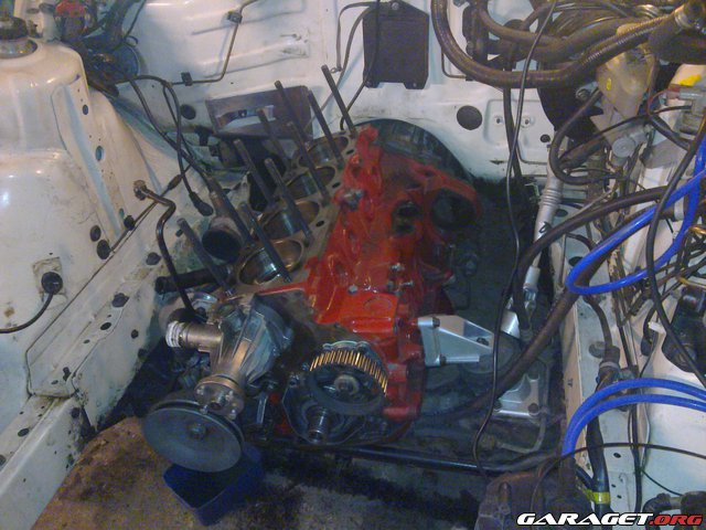

En liten bonusbild på min pallbock, CruzarNs E30 här på garaget.
https://www1.garaget.org/gallery/images/98/97947/97947-a1fadfbbf568df7f808667cc7085b441.jpg

jag körde sönder 2 drev på 1 dag. taskig varvstopp eller misständningar så de rycker till snabbt i motorn gjorde att min sket sig, är lätt att modda org dreven så dom håller. går att använda dom trasiga dreven alldeles utmärkt efter moddning. ståldrev är dyrt å onödigt.  orkar inte skriva nu hur man gör men 30 min jobb så är både vevaxeldrevet å remhjulet moddat å klar amycke mos.

Remskivan glappar då den antagligen legat o slirat emot veven om du förstår hmm Ska fixa bild!

Där sad
https://www1.garaget.org/gallery/images/98/97947/97947-64d5116ce192556194a22075a88cc265.jpg'

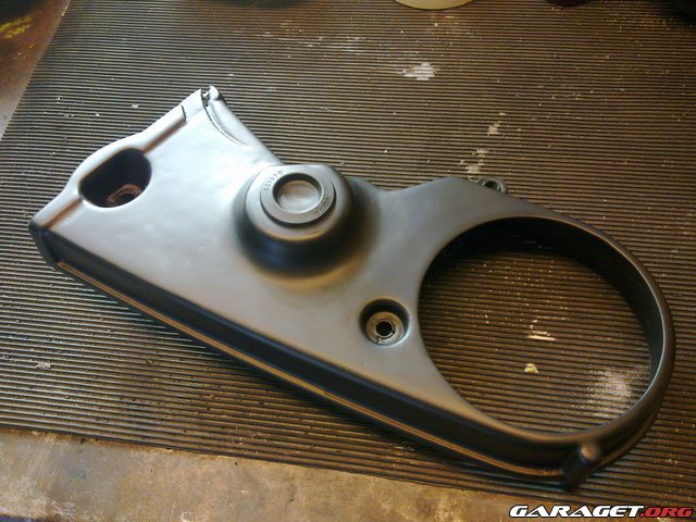

Jusdet fixade till kamremskåpan me! smile
https://www1.garaget.org/gallery/images/98/97947/97947-54531e5b903e2bb15b28d30cb0a9795e.jpg

om du gör en egen krysskil och sågar spår i både remhjulet å vevaxeldrevet så kommer bulten du skruvar fast remhjulet med att låsa de åt dig så de kommer ingen vart.
brickan som håller fast kamremspännaren på plats den är 5.5mm tjock, precis lika tjock som de urfrästa spåret i din vevaxel. lägger man en sån bricka i veven å ritar med spritpenna ca 5mm ovanför veven å sen sågar sönder en sån bricka, då är de bara å såga en 5mm djup, 4 kantigt spår i både vevaxeldrevet å remhjulet.

Okej fan vad gött! Ska bygga de då, men tror du ja kan köra på min vevaxel fast remskivan glappar?
sätter du på en riktig krysskil å drar bulten ordentligt så kommer de sitta.
Så extremt glappar de väl inte ? ev köp bättre beg remhjul å gör krysskil på de.
vevaxeln tror jag är för hård för att bli direkt nersliten, remhjulet tror jag är betydligt mjukare å ger sig först.
de enda som händer är ju att de ev lossnar igen, men motorn tar ju inte "stryck" av de.
lirar de så gör de, annars kan man byta vevaxeln senare, men jag hade hellre testat först än att ev byta vevaxel i onödan, är ju en hel del jobb med de.
