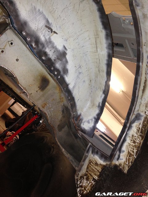

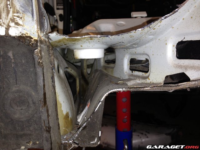

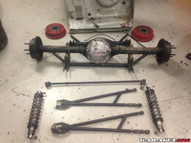

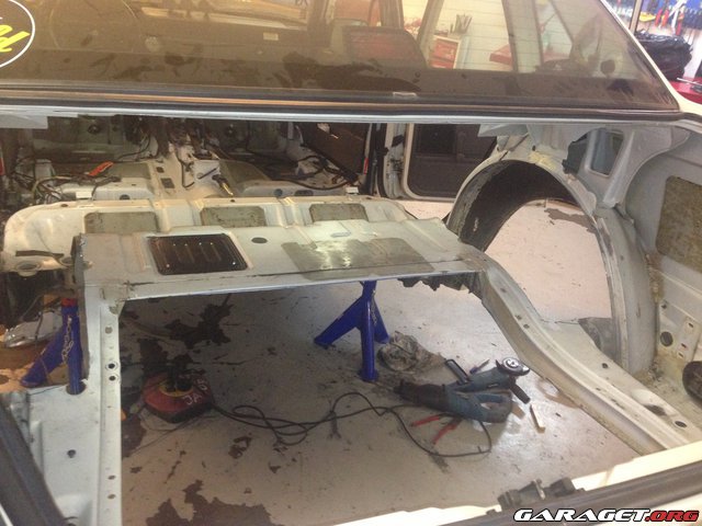

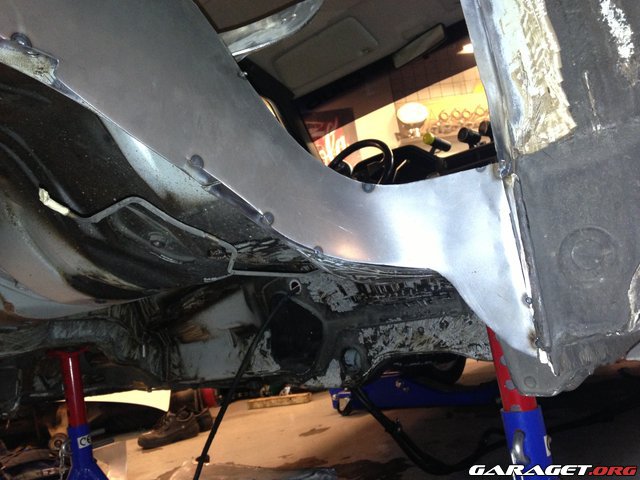

Hej, blev trött på o köra sönder bakvagnar o att de spann som en driftingbil... så blir o bygga bakvagn smile
9cm bredare hjulhus
https://www1.garaget.org/gallery/images/98/97947/97947-9ab288bb459da75d1f2a1eae0385230e.jpg
https://www1.garaget.org/gallery/images/98/97947/97947-618236060b96d7cc05e5359c4946b88b.jpg
I tröskel
https://www1.garaget.org/gallery/images/98/97947/97947-5c0434cfa5f593c1788b1233b9272a8a.jpg
https://www1.garaget.org/gallery/images/98/97947/97947-aef1ba2d10381407cb07cdb6e6e1932e.jpg
Balken läggs igen
https://www1.garaget.org/gallery/images/98/97947/97947-f30fc1eceeae9b5a496f387ec664bc1a.jpg
12bultad chevaaxel, strangeaxlar o spole!
https://www1.garaget.org/gallery/images/98/97947/97947-73f17bcc1f13fa9047ae1fc7dccd987d.jpg

brajjaxx. vad använder du för tjocklek på plåten när du bygger om hjulhusen? grymt projekt! smile

edit. du har ingen bild bakifrån hur det blev efter du breddade husen?

Tack du, 1,2mm! Nä de e inte klart än men de kommer
