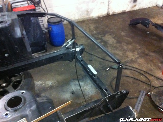

Var förbi Norrköpings Handelsstål imorse och köpte 4kantsprofil. det blev 6 meter 25x25x3. Så nu har jag material för att färdigställa karossen, så planeringen ligger såhär i följd:

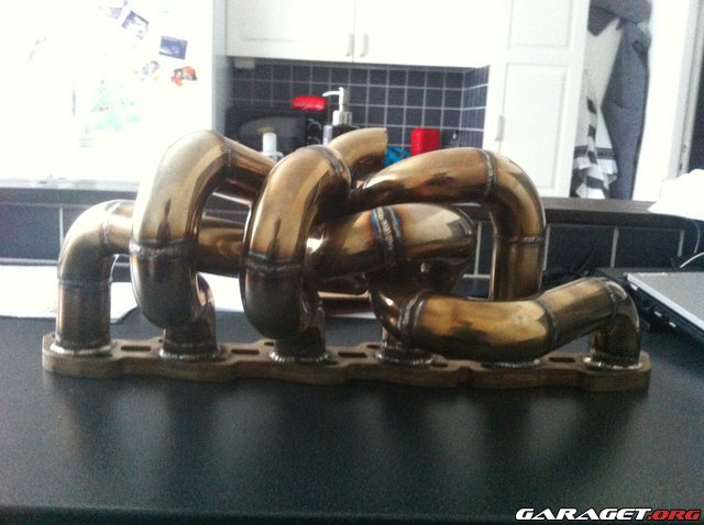

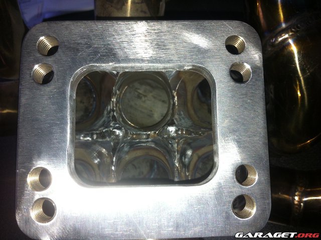

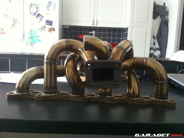

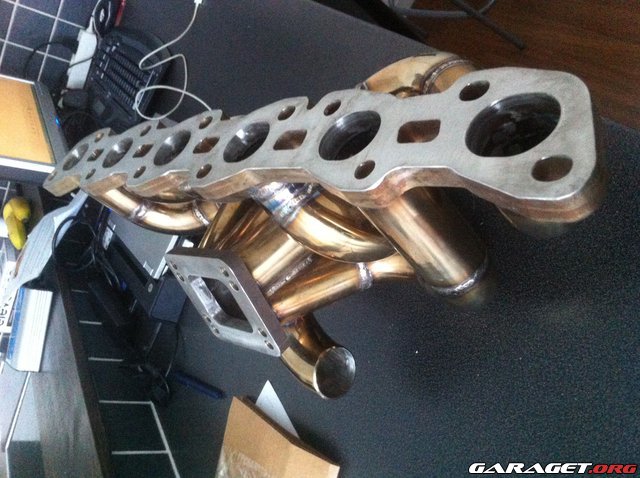

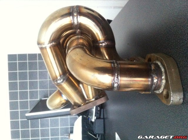

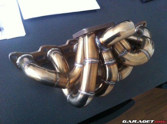

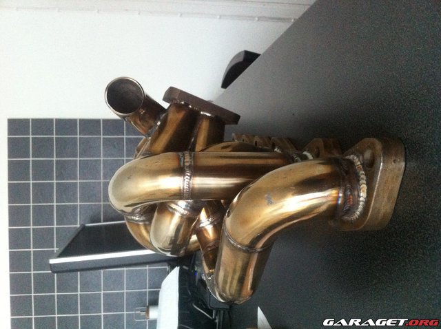

Vart kommer grenröret ifrån?
lill3bror skrev:
Då har ÄNTLIGEN mitt grenrör kommit smile Har legat nere i tullen i malmö i 1 veckas tid.
Vilken jävla grenrör de var då, blev riktigt positivt överraskad. Flänsen mot toppen är planad och spikrak, likaså flänsen till turbon. Det är snygga svetsar, tjockt gods (3 mm rostfritt) och väger lite mer än 10 kg.
Här kommer bilder på ormboet big_smile
Det finns bara en sak som behöver moddas lite på grenröret och det är turboflänsen, på insidan mot kollektorn så är det skarpa kanter, dom kan behövas gradas/slipas ner lite för att få bättre flöde.
Det ingick även grenrörspackning och turbopackning smile
http://www1.garaget.org/gallery/images/ … feb2e9.jpg
Kollektorn ser riktigt fin ut. Det är inget twin-scroll då jag inte har de på min turbo.

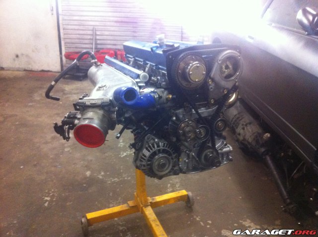

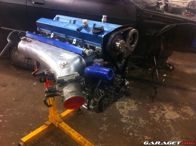

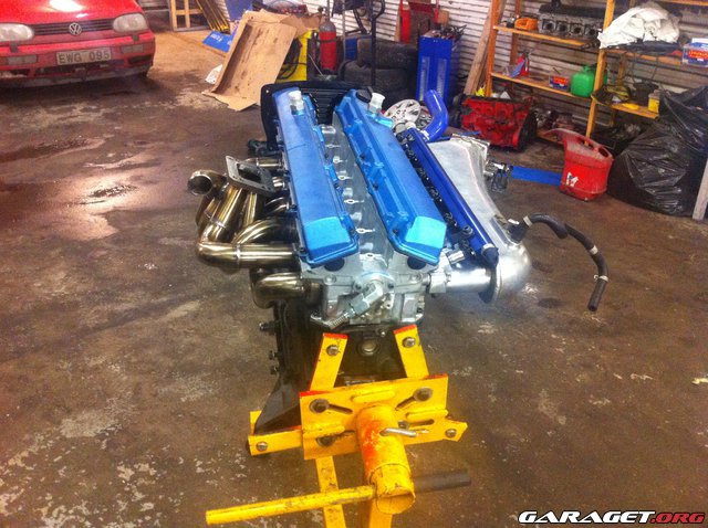

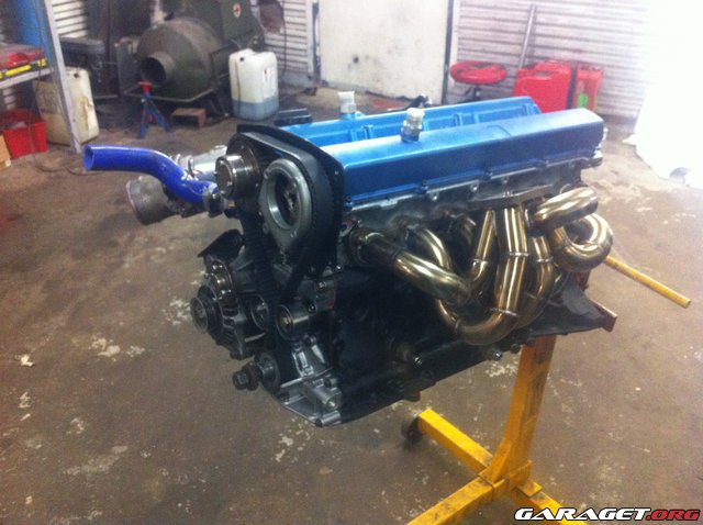

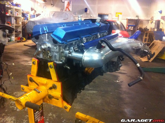

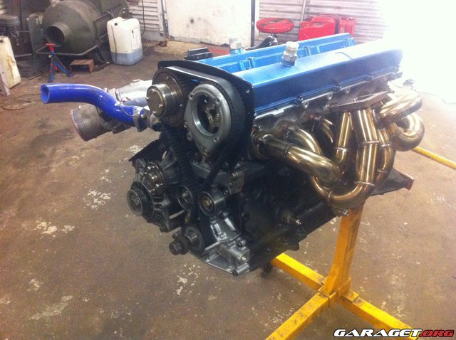

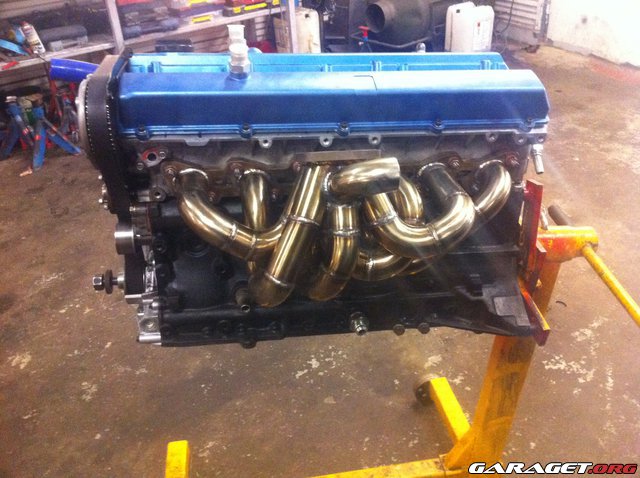

Var ute i garaget i 6 timmar idag, fan vad fort tiden går!
Många vänner var på plats och snackade skit och fick tiden att gå ännu snabbare tongue
Hann tyvärr inte med så mkt som jag hoppats. Men nu är motorn till 90 % ihopsatt. Saknas väl nästan bara tråget (som behöver tvättas ur). Turbon ska snyggas till oxå innan den är klar.
Här är bilder på dagen jobb.
https://www1.garaget.org/gallery/images/70/69024/69024-81fbbeeb4f787b4f0087a9f7c1926cff.jpg
https://www1.garaget.org/gallery/images/70/69024/69024-5b3cb9a1ffd52a2888a7d4a25dd4483a.jpg
https://www1.garaget.org/gallery/images/70/69024/69024-2e9283adb5ace1fe190e07423abd7005.jpg
https://www1.garaget.org/gallery/images/70/69024/69024-dabf8e4f44bb70893d79e7094888275c.jpg
https://www1.garaget.org/gallery/images/70/69024/69024-bebe10c3f0816dd13471d51aa2efb077.jpg
https://www1.garaget.org/gallery/images/70/69024/69024-c3c816ba4eb1be9b9ce422af65dd27a7.jpg
https://www1.garaget.org/gallery/images/70/69024/69024-aee341641a253a5d7e02796fa4f9ac5b.jpg

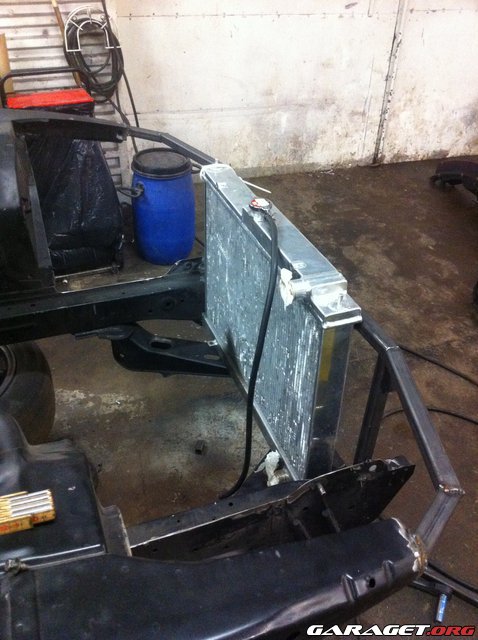

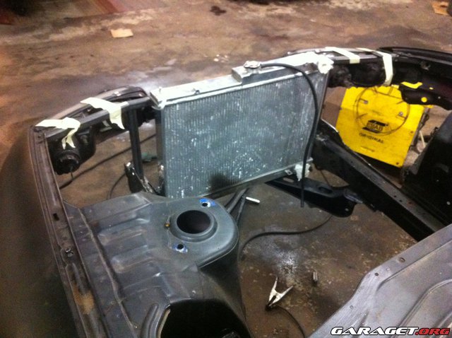

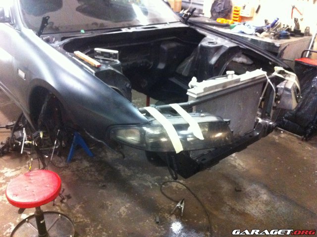

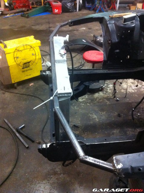

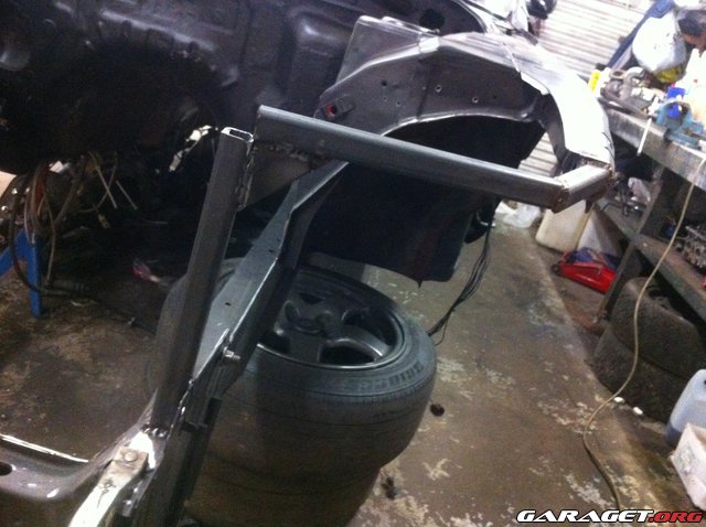

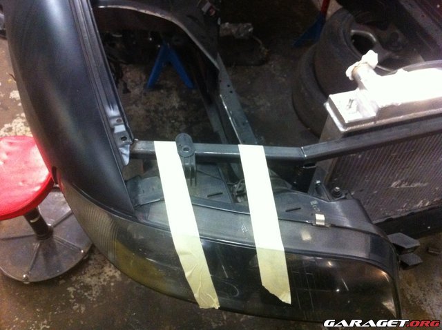

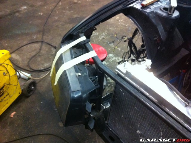

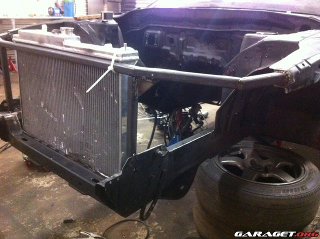

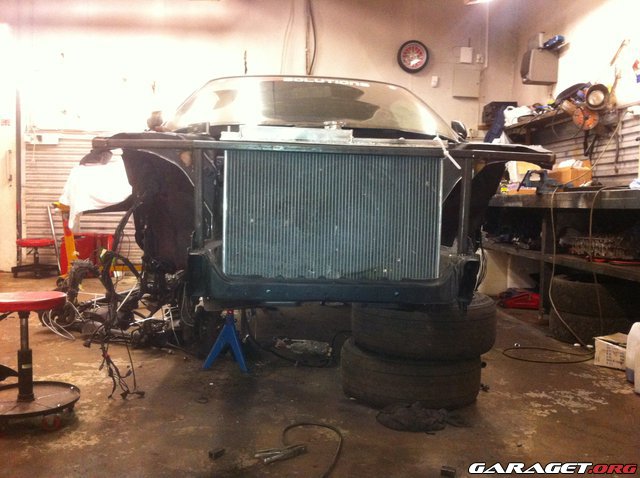

Vad ute i garaget idag igen. Denna gång från 16-21, så jag hann med lite mera idag big_smile Och jag är sjukt nöjd med hur det blev idag, det är en bra början
Och som vanligt så låter jag bilderna snacka tongue
Beställde även en 46 mm precision wastegate idag.
https://www1.garaget.org/gallery/images/70/69024/69024-2550afefc6cb875a487fed5de8b6b7a0.jpg
https://www1.garaget.org/gallery/images/70/69024/69024-94af9b242317bcbf315ecdff45464c81.jpg
https://www1.garaget.org/gallery/images/70/69024/69024-c4fa2e09ee38c01ae3005b422b8062cc.jpg
https://www1.garaget.org/gallery/images/70/69024/69024-441cb7bf8e1462b3514fbfd634491f9e.jpg
https://www1.garaget.org/gallery/images/70/69024/69024-7baaebcaf5dcbdf7437aab7cc7fce7c1.jpg
https://www1.garaget.org/gallery/images/70/69024/69024-84d44a36aebf96778ddd5f71a9c0386f.jpg
https://www1.garaget.org/gallery/images/70/69024/69024-72e855880a6a25481bf1651c2433b865.jpg

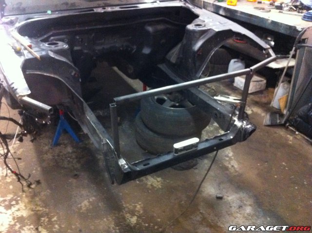

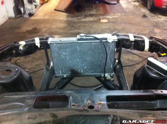

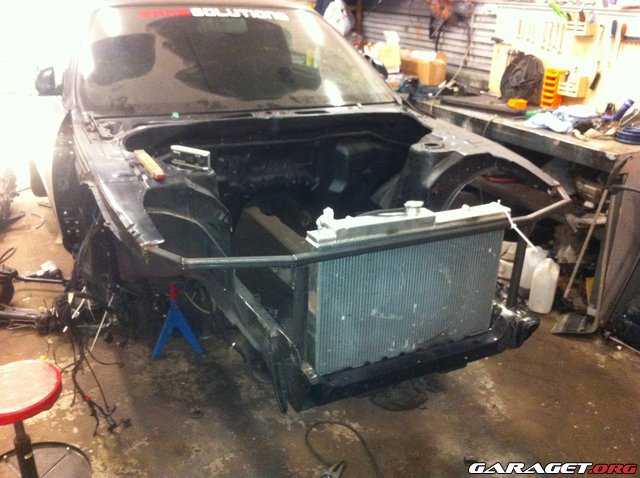

Profilen som kylaren är stripsad i är meningen ska kunna skruvas loss för enkalre få i och ut motorn
https://www1.garaget.org/gallery/images/70/69024/69024-59ee07a898d1e1d05f4ee083f1097ab0.jpg
https://www1.garaget.org/gallery/images/70/69024/69024-7ca459a917f44595d03a0b32eac1c520.jpg

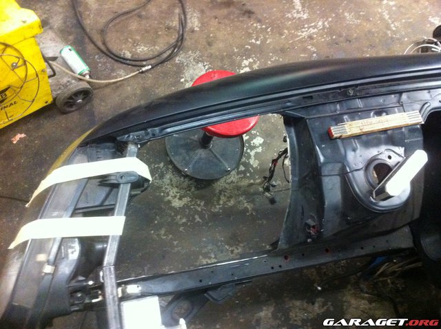

Hann inte borra hål för strålkastarfästet. Men jag tycker de här blev jäkligt bra big_smile
https://www1.garaget.org/gallery/images/70/69024/69024-e34bbe2a411e8922c524c1bf80dd73b1.jpg
https://www1.garaget.org/gallery/images/70/69024/69024-7cb2a95826649a23cb458df3ee0eaae3.jpg
https://www1.garaget.org/gallery/images/70/69024/69024-26aa7cdc2f04c10d9be2c1347012d6e4.jpg
Det svarta nere på kylaren är från förra wastegaten tongue
https://www1.garaget.org/gallery/images/70/69024/69024-ac512a6417480487f7d08a2a1c64dd98.jpg
https://www1.garaget.org/gallery/images/70/69024/69024-91407cf3bc3a01f60c502c1349cf80b6.jpg

vad är anledningen till att du kapat bort innerskärmarna?
Mega Drift @ FB
SPONSORER
JAMedia.nu / Vianor.se Kristianstad / L,B Bil lackering / Maxxtuning.se / AN88.se / Ajden.se
1 397 Inlägg
27 januari 2013
#994
Bättre åtkomst smile Det var ett helsike förra året att komma åt när det var något som inte stod rätt till. Jag använder bilen mest på bana och stripp, så det är skönt att veta att man kommer åt, dessutom behöver jag inte heller den delen på skärmarna för de ändamålet jag har

Måste bara kolla med er som läser denna tråd. Är de jag gör ren idioti eller vad tycker ni?
Det är många som läser men inte många kommentarer big_smile Ni får ju stoppa mig innan jag hittar på en massa dumheter, hehe.

Kör Bara!!! :d

Haha smile Skönt att jag inte verkar vara helt ute och cykla då tongue

Bygget ä sjukt nice
Det enda jag ej förstått riktigt är juh det med hjulhusen o lyktplåt osv känns som mkt extra jobb finns flertal sätt lösa det mer lätt skruvat men smak sak gillar sj inte just matrerialet fyrkantsprofil
Motor o bilen i övrigt är 5 av 5  om man säger så

Jag har inte läst din projekttråd, bara kollat på bilderna wink så jag vet inte vad bygget går ut på. Det jag tänkte med skärmarna var att jag undrar om det är godkänt att bygga det på det viset enligt något reglemente. Om ifall du skulle vilja köra på något annat än bara lek o bus.
Det är så många bilar som byggs som är riktigt häftiga och coola. bilarna är mycket påkostade och byggda med mycket fint hantverk.
Men bilarna är inte byggda efter nått reglemente, och de är omöjliga att få gatreggade pga för mycket effekt och andra modifikationer som inte är tillåtet på gatan. Och de kan inte heller köra någon rikig tävling eller ordnad bankörning mm. Nästan det enda de kan köra är gatebil evenemangen. inte så skoj när man lagt ner massor av pengar och tid. Man läser om dem stup i kvarten i tex bilsport tidningen, och de blir hyllade till skyarna för en mycket ball bil som egentligen inte går att göra så mycket med.
Tänkte bara så att du har koll på vad du gör wink
