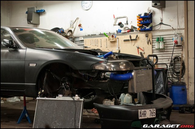

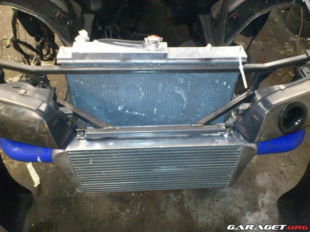

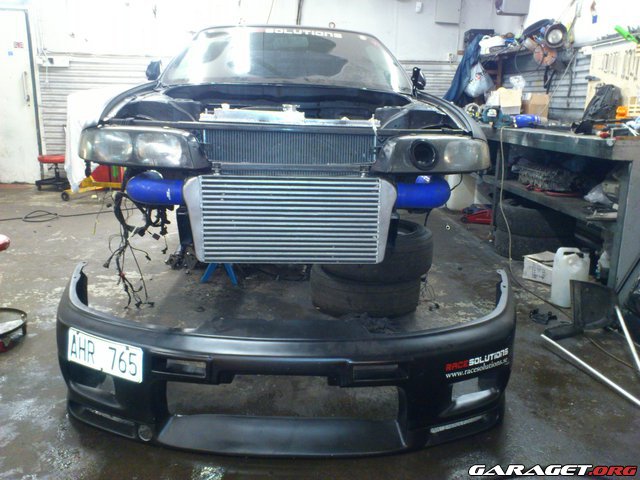

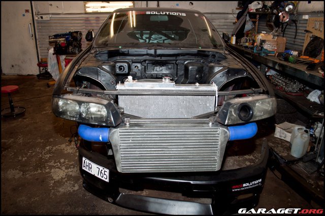

Garagekväll då smile Allt tid gick åt till att tänka ut nått bra och ordentligt fäste till ICn och även försöka modda krockbalken då jag vänt på ICn för att få ett kortare trycksystem.
Detta blev resultatet efter idag och jag är nog nöjd! Det är inte så snett som det ser ut att vara tongue Har varit väldigt noga att mäta med digitalt vattenpass och tumstock, hehe.
https://www1.garaget.org/gallery/images/70/69024/69024-4da063441876acacd82afb0b95c7da46.jpg
https://www1.garaget.org/gallery/images/70/69024/69024-15d9f028ec31dea3d15b073b2f583395.jpg
Ska bygga trycksystemet i aluminium och ha 2 silikomuffar i varsin ände bara, gillar inte riktigt när det är för mkt silikonslang
https://www1.garaget.org/gallery/images/70/69024/69024-62060bd69192aa75e2c6423154bb836d.jpg

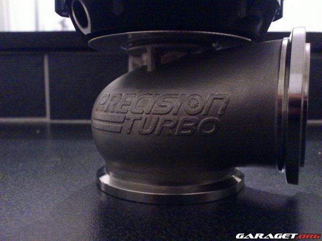

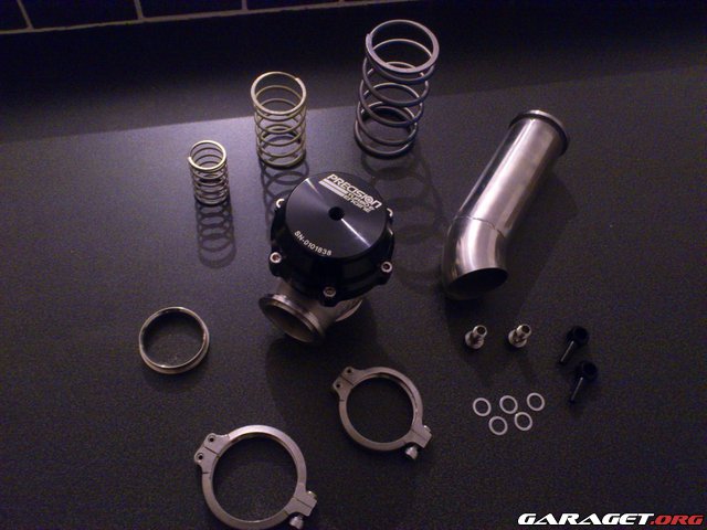

Då har jag äntligen fått hem mitt paket som jag väntat på i 1 vecka big_smile
Innehöll min wastegate, en 46 mm Precision. Mumma big_smile

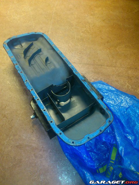

Har även tagit med tråget till jobbet och fått de tvättat.
Rent tråg. Ska bara moddas lite då oljestickan är svår att få ner. Annars har det fungerat bra!

Precis varit förbi bussgods!
https://www1.garaget.org/gallery/images/70/69024/69024-eab8495881773d9c63d82692d4df73d8.jpg
Riktigt fina grejjer, begagnat men oanvänt och inklusive screampipe
https://www1.garaget.org/gallery/images/70/69024/69024-1813b2ffb34fae33809cccf305edaa49.jpg
https://www1.garaget.org/gallery/images/70/69024/69024-6abf5819773e0e5599df6dd496658531.jpg
https://www1.garaget.org/gallery/images/70/69024/69024-27a1fd7ea9a4ea3da6c2931904b02f9b.jpg

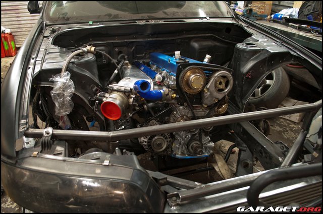

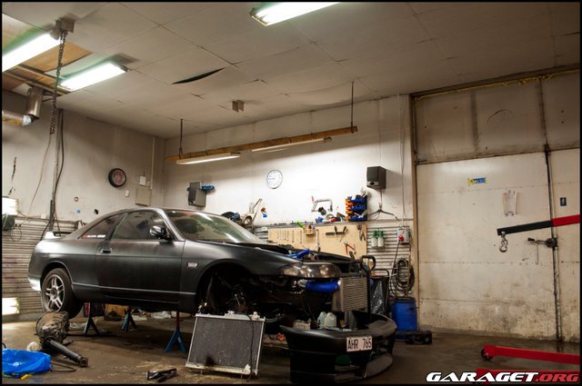

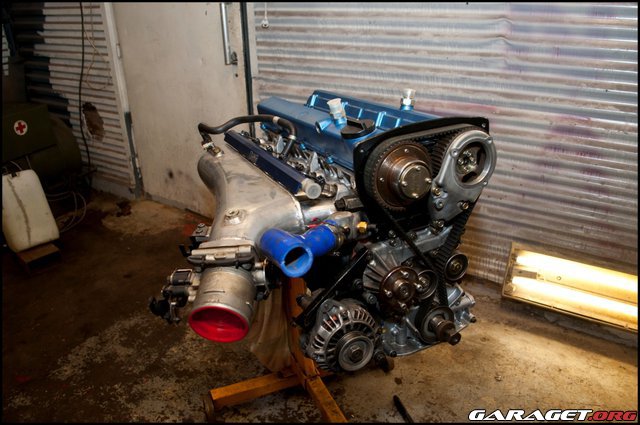

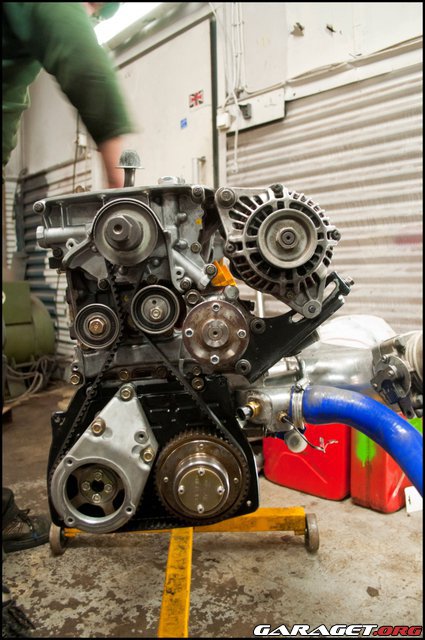

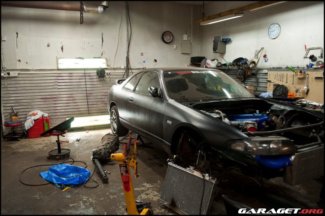

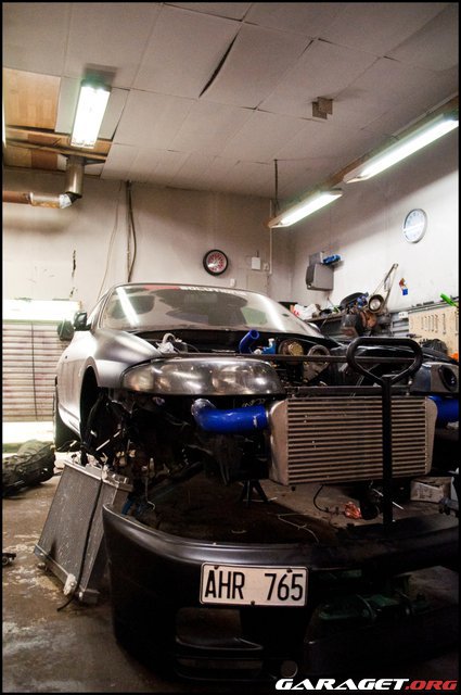

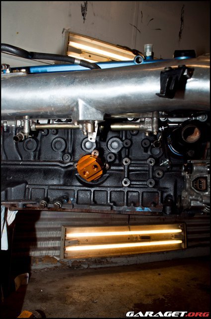

Heldag igår! Har även en kompis ute som tog med sig kameran.
Har bara hinkat i motorn för att kunna börja bygga downpipe och tryckrör.

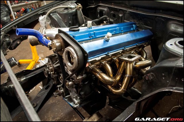

Goda nyheterna är att motorn nu är helt komplett. Grenröret har fått sig en liten touch på turboflänsen då det fanns väldiga kanter mellan fläns och kollektor. Nu är dom kanterna avgradade så att det skapar ett bättre flöde iallafall.
Har nu även lyckats sälja mitt Vipec v44. Fick en bra deal från PPF om att sälja mitt sprut och köpa ett nytt ifrån dom, istället för att skicka iväg den på uppgradering. Så nu blir de en ny V44 med inbyggd 4Bars MAPsensor.
Tack Andreas Arthursson på PPF!
Portning av turboflänsen på grenröret pågår

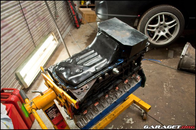

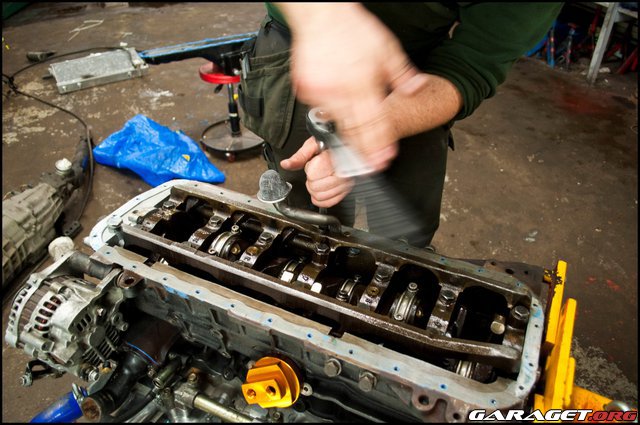

Oljepickupen sätts på plats
https://www1.garaget.org/gallery/images/70/69024/69024-2679655281c7f3fee27ea8ef645d5dff.jpg
Färdigt för att klistra på tråget
https://www1.garaget.org/gallery/images/70/69024/69024-d94c9bb7c6acb16ae5736c714ad41810.jpg
Nu ska bara 1000 skurvar på tongue
https://www1.garaget.org/gallery/images/70/69024/69024-ed767ab9ca8904656ce6f4070d957a8a.jpg

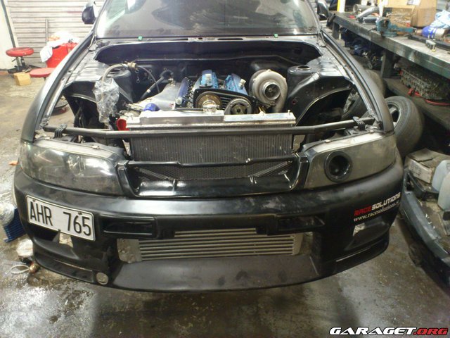

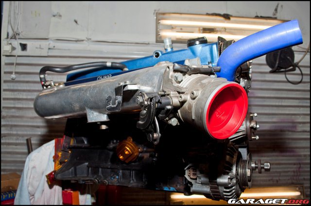

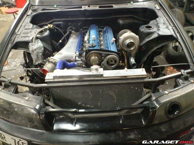

Blev idag med!
Tyvärr så drog sig köparen ur köpet med mitt ViPEC pga han oxå skulle använda canbus utgången till en dashlogger.
Men men, de kommer väl fler möjligheter att sälja.. någon som är sugen ? smile

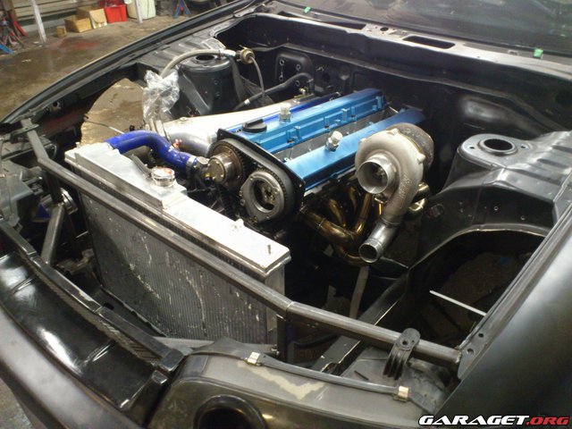

Allting är bara provmonterat. Ska lackera motorutrymmet senare innan de  blir slutmontering. Märkligt nog så är nya turbon mindre i fysisk storlek. Men den ser ganska stor ut? Eller är de bara jag?
https://www1.garaget.org/gallery/images/70/69024/69024-0d05d650da86fbc8bd339a5655366716.jpg
För övrigt så börjar de kännas rätt så märkligt med så öppna hjulhus =/
