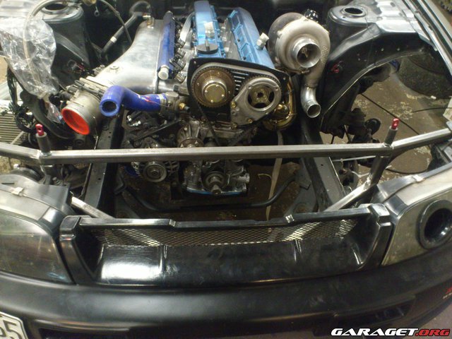

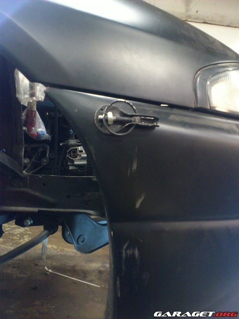

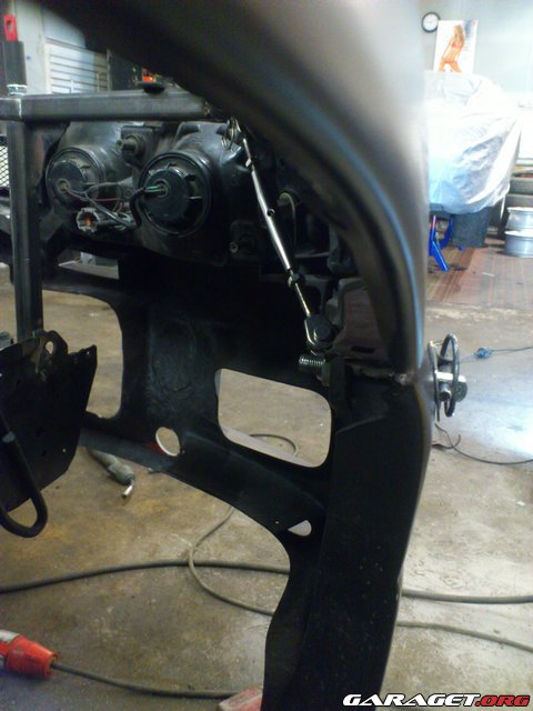

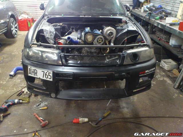

Ja, som vanligt när jag lägger nya inlägg så har jag varit i garaget tongue På bilderna så ser de nog ut som jag inte gjort så himla mkt. Och kanske inte skitkul att se bilder på en bil som sett likadan ut de senaste halvåret. Men själv känner jag att det händer massor tongue Var förbi mekonomen idag och hämtade ut materialet som ska bli min downpipe sen 3 ½ tum. Köpte även lite material på Ahlsell till screampipen.
Borrade fästen till lyktorna och framskärmarna, fixade snabbfästen till fronten.
https://www1.garaget.org/gallery/images/70/69024/69024-1318b607ea3c0364ec5db86de3141b12.jpg

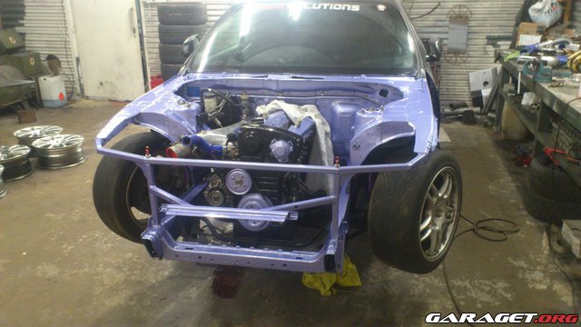

Vantskruvsstag på insidan för att stabilisera upp
https://www1.garaget.org/gallery/images/70/69024/69024-24564a7888818e6095a53768e6255709.jpg

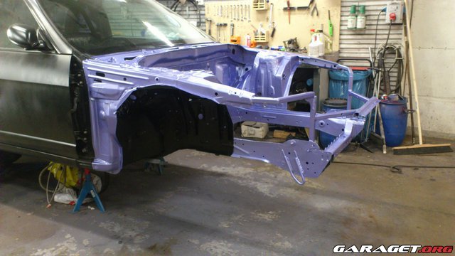

Som ni kanske kan skymta på kylarbalken så sitter nu även pinsen till nya huvlåsen. Blev riktigt bra. Ska bara fixa med huven oxå sen när jag orkat hämta den från loftet.
https://www1.garaget.org/gallery/images/70/69024/69024-8741cd569a214466046fd4f5fa64e043.jpg
https://www1.garaget.org/gallery/images/70/69024/69024-d2dbae6ac639f366023a0b82de7d64a0.jpg

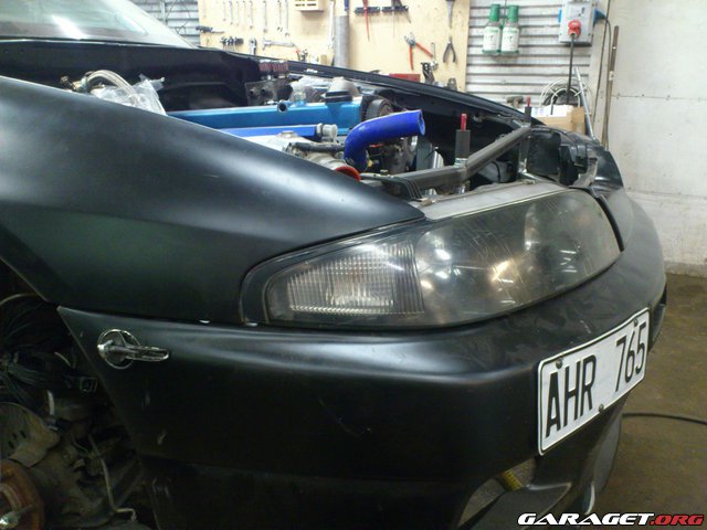

Som sagt, den ser lika dan ut som de alltid gjort tycker jag tongue

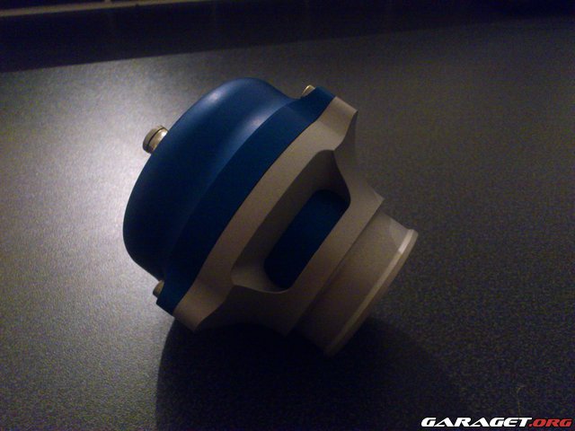

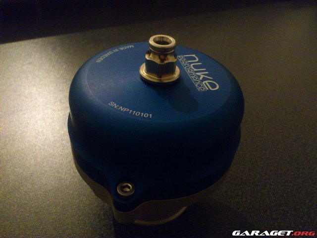

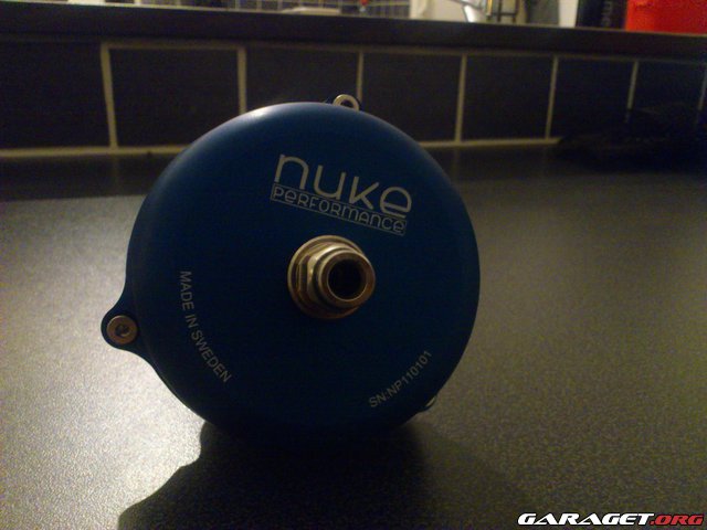

Går sakta men säkert framåt. Var och hämtade min nya medlem i NUKE samlingen igår.
https://www1.garaget.org/gallery/images/70/69024/69024-1e0b52f1fcd4618996914397c9679b76.jpg
https://www1.garaget.org/gallery/images/70/69024/69024-23c2947f799124dc15a9bd2b209a5bb6.jpg
https://www1.garaget.org/gallery/images/70/69024/69024-2c1aac64abea40299475de7c18869362.jpg
Håller på med lite av allting i garaget just nu. Bilder och större uppdatering kommer när det hänt något större smile

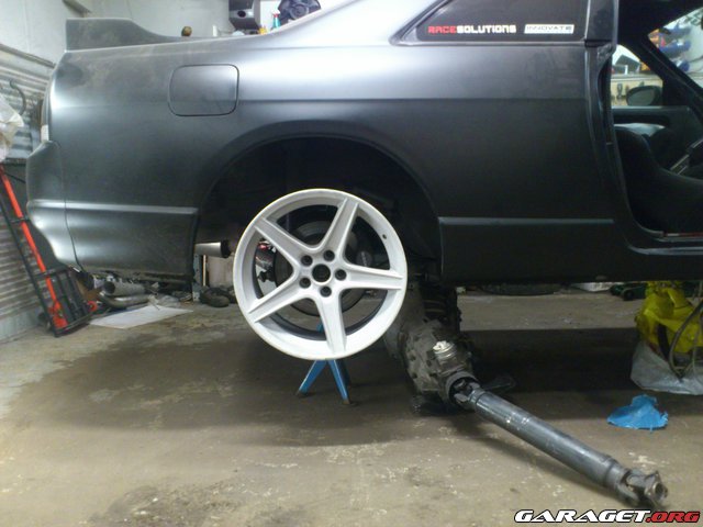

Fixat nya fälgar. Måtten på dessa är 18x9" fram och 18x10" bak. Ingen aning om ET, men det är lite fel ET iaf. Nästa bild visar varför tongue Fälgarna är just nu bara blästrade. Något tips på fälgval? Jag är själv inne på om jag ska köra samma färg som bilen
https://www1.garaget.org/gallery/images/70/69024/69024-fc0c60d596c25aaf9de253203a757a28.jpg

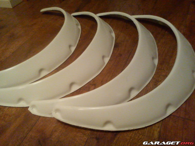

Någon som har valsat sina skrämar på en GTS förut? Kommer de se crap ut eller funkar de? Ska man satsa på GTR breddare? Eller finns de andra breddare som man kan köpa som ser helt okej ut?

Kommer eventuellt lägga sig i linje med skärmen när du sänker ner den. :-)
1 397 Inlägg
18 mars 2013
#1051
De tänkte jag ju faktiskt inte på. Tack för tipset smile Tror det är så illa att jag har 9"aren på bilen. Men de löser sig big_smile

Det är dubbelplåt i bakskärmarna så det blir trögt att valsa så mycket. Men jag tillverkar overfenders som breddar 60mm https://www1.garaget.org/gallery/images/77/76996/76996-4460b9edee497e14f3cf8d3a65171e8f.jpg

Jag har sett dessa. Men trodde de bara var för framskrämarna då du bara hade de på din smile Har du någon bild på hur de ser ut på bakskärmarna?
Mega Drift
337 Inlägg
19 mars 2013
#1054
det är universal overfenders. jag har dem bara fram för att få plats med framhjulen med min nya framvagn. det är samma modell som i stort sätt alla säljer. jag har ingen bild på hur det ser ut på bakskärmarna då jag aldrig sett en r33 med overfenders på, förutom min.
de passar alla s-bodys bmw e30 r33 rx7 jag har sålt till någon ädre mazda

Har googlat fram ett par bilder på skylines med overfenders. Ser faktiskt helt OK ut. Så ska dra mig en funderare och mäta lite ikväll smile
Kanske inte samma modell av overfenders, men ser ändå bra ut, enligt mig smile
http://img.tapatalk.com/d/13/01/16/qubydydu.jpg
Senast redigerat av lill3bror (20 mars 2013)
Bayerische Motoren Werke
271 Inlägg
20 mars 2013
#1057
Skulle se riktigt rå ut! wink
Mega Drift
337 Inlägg
20 mars 2013
#1058
fläskigt ;9 nästan så jag vill ha det bak på min med smile nej det är inte samma modell på overfenders. Det är inga problem att justera breden på öppningen 40mm +- skulle man vara lite mesig och inte våga dra i dem så kan man använda värmepistol för att mjuka upp dem, det är lättare att forma glasfiber när det är varmt

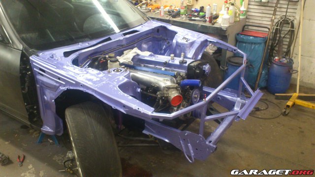

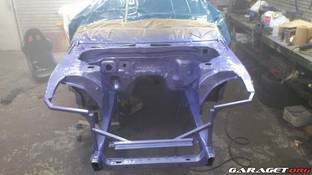

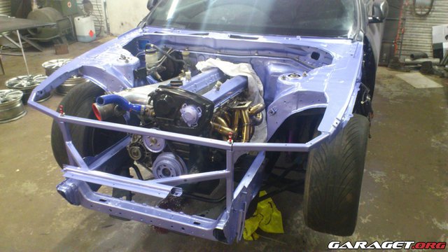

Tog ledigt i fredags för att få lite fart på projektet. Har hunnit med mera än jag tänkt mig i helgen smile
Var även hos Tolebro racing och dealade till mig en trave 18" däck till mina nya fälgar. Trevlig kille Leffan som jag kommer hålla kontakt med smile
Istället för att skriva massor så låter jag bilderna prata. Jag vet även att kanske inte alla kommer gilla färgvalet, men de är min bil och jag gör vad jag vill wink wink wink hehe

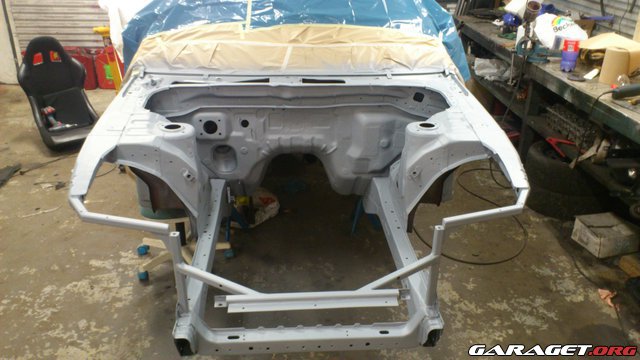

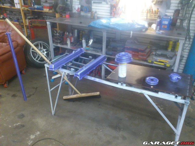

Grundfärgen las torsdagskvällen.
https://www1.garaget.org/gallery/images/70/69024/69024-1d8a2a4ec234ecd27f4953f964cec2a7.jpg

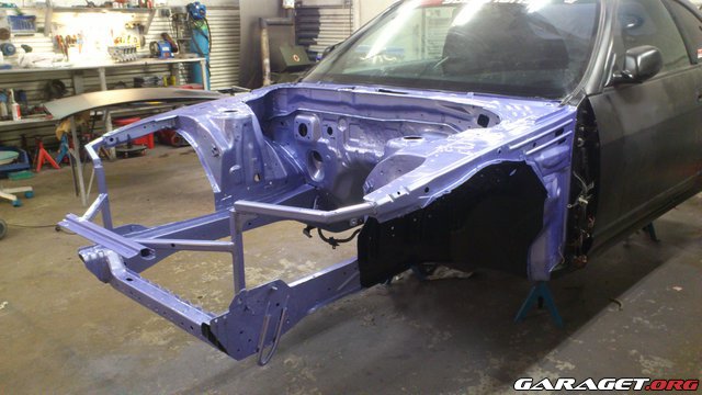

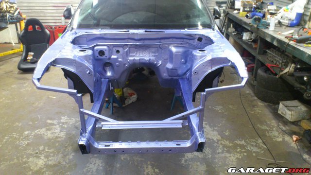

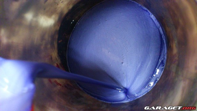

Fredag så åkte färgen på! Violett/blå
https://www1.garaget.org/gallery/images/70/69024/69024-3739458a97955a84e586a3175ae406e6.jpg
Går fort att lägga färg med ordentlig spruta smile
https://www1.garaget.org/gallery/images/70/69024/69024-d1fd7366e6012ba3123efd2fe5bbcf1a.jpg
Efter ett litet tag så låg även klarlacken. Väntade tills basecoaten hade torkat till sig lite innan klarlacken las. Kände även att, fan så fula hjulhusen var nu tongue Så jag valde att pensla dom svarta smile
[img]69024-34fb62cd38d5294483c970bd2dc116d4.jpg[/img]
Färdiga resultatet
https://www1.garaget.org/gallery/images/70/69024/69024-421c7d507f271804cd7707184a2acb0d.jpg
Är inte 100% nöjd med resultatet då jag fick några rinningar. Men men, de får duga smile
https://www1.garaget.org/gallery/images/70/69024/69024-ca8d591c7480ba31d2eb5ceb74d0cd16.jpg
https://www1.garaget.org/gallery/images/70/69024/69024-c90705d432374710bba2b281e4071414.jpg

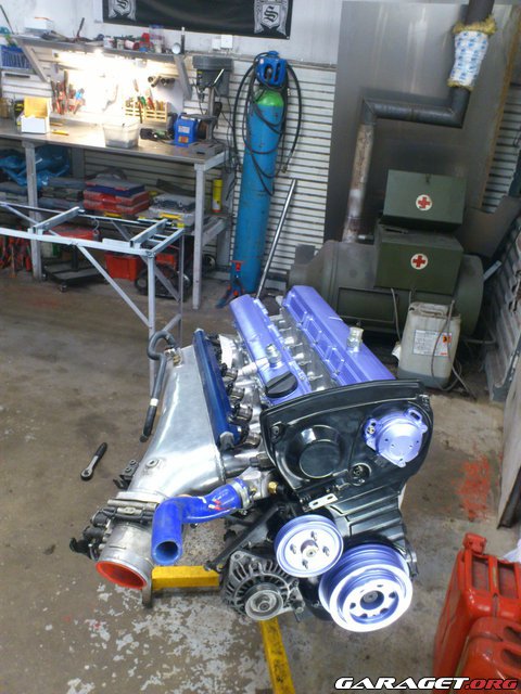

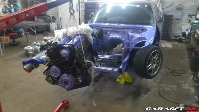

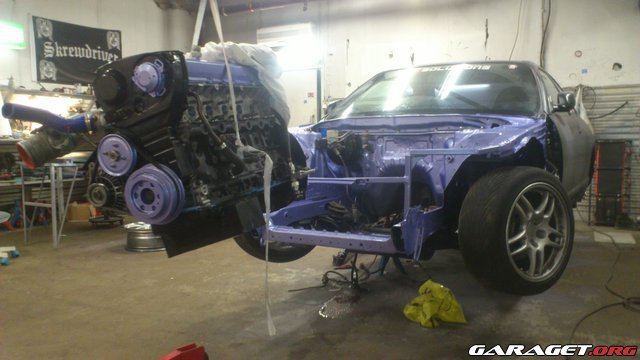

På söndagen var de lagom härdat för att få dit framvagnen. När framvagnen väl var på plats så var det ingen idé att bara stå och glo. Så började med att lyfta i motorn för sista gången!
https://www1.garaget.org/gallery/images/70/69024/69024-f4d7c6830ca0cbd4a9a8540261ce1851.jpg
https://www1.garaget.org/gallery/images/70/69024/69024-c92b65783477f8252cccb1f2e72a543e.jpg
https://www1.garaget.org/gallery/images/70/69024/69024-5c5cd810ec9d5d9326a25ef977fc97bd.jpg
https://www1.garaget.org/gallery/images/70/69024/69024-13735278c0f26b84f85e8c91138513ab.jpg
https://www1.garaget.org/gallery/images/70/69024/69024-9d0768d00e262430fa271a1bd14feaae.jpg
