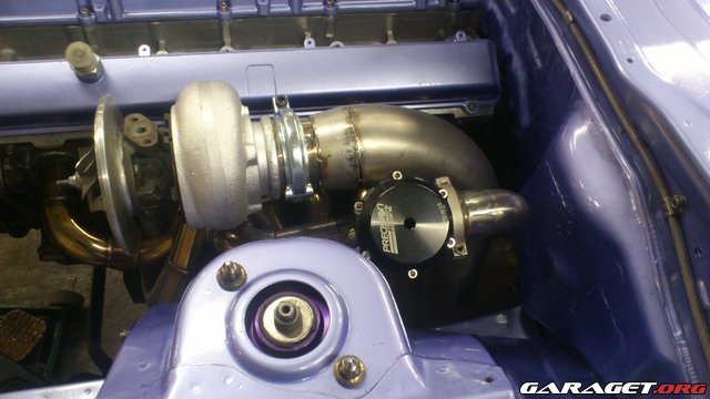

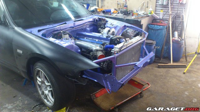

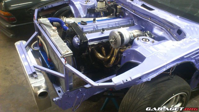

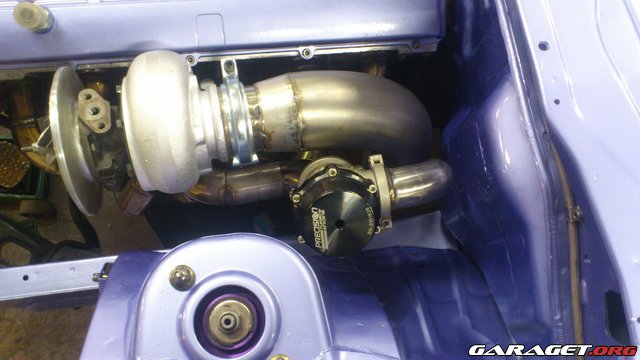

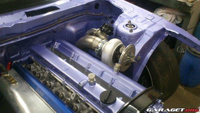

Bygget fortsätter framåt med stora kliv tycker jag smile Nu sitter växellådan på plats och wastegaten har punktats fast. Här är 2 bilder från idag.
https://www1.garaget.org/gallery/images/70/69024/69024-9283244305ce62a6e0eef8658e69b88b.jpg
https://www1.garaget.org/gallery/images/70/69024/69024-9b9650c70a2d351d45dcb5fb98cf2d6c.jpg
Ska ner till Elmiamässan på lördag och se om man kan fynda lite grejjer. Tänkte köpa en Mishimoto el-fläkt till kylaren, lite tryckrör och även se om jag kan fynda en BTR

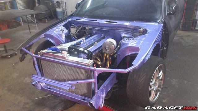

Har börjat punkta upp downpipe
https://www1.garaget.org/gallery/images/70/69024/69024-1c27a05c5f204df70df3d5a42725bb4a.jpg

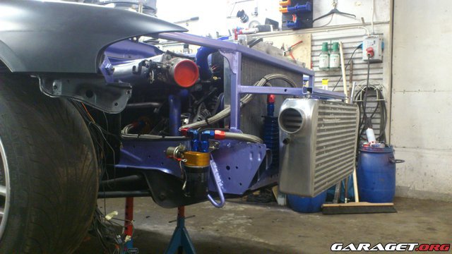

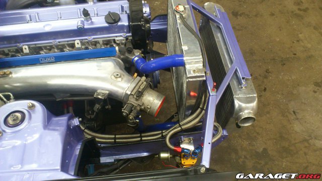

#1071

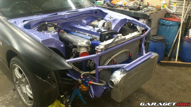

hur blir det med oljekylen när anslutningarna sitter uppåt sådär? inte risk att det blir luft i böjen uppe på slangarna?
1 397 Inlägg
31 mars 2013
#1072
Är väl skapligt med tryck ändå. Hade den monterad på detta vis även förra året, fungerade fint. Skulle man montera den åt andra hållet så kommer ju luften hamna i toppen på kylaren. Så så länge ingen säger nått annorlunda så tror jag på denna teori smile
jo precis. men tipset jag fick ang oljekyl så är de bästa att sätta dom med en anslutning upp och den andra ner om du förstår hur ja menar? stående på kant så att säga smile men bara de funkar så är de bra smile ska bli spännande att se hur det blir när du är klar smile
Mega Drift
337 Inlägg
1 april 2013
#1075
det kommer att funka fint med oljekylet så som du har monterat det. det är så liten volym i slangen att det inte fins en chans för luften att stanna kvar där. Däremot om man har den med båda anslutningarna neråt, så vins det en risk att luft kan stanna kvar i oljekylaren, så länge kylaren har en större volym/flödes kapacitet än vad slangen har.
Oljan behöver inte trycka ut luften (som flyter upp) så länge nedre delen av kylaren låter oljan flöda ohindrat.
Låter så som jag tänkte big_smile Så jag kör på de som DannyWiik sa big_smile

#1077
däremot hade jag inte monterat kylaren där du har den nu. dålig verkningsgrad och strålningsvärmen sprider sig till IC och vatten kylaren. Jag satt min framför H-hjulet. där jag har ett lufintag i fronten och oljekylaren har fritt blås med kall luft. nästan maxad verkningsgrad där wink

#1080
Du ska då alltid vara värst wink Kör ju ingen drifting som du, så behöver nog inte bättre verkningsgrad än den jag får såhär. Men skulle de märkas att oljetempen har svårt att hålla sig så vet jag vart den kommer hamna big_smile
