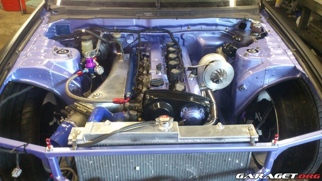

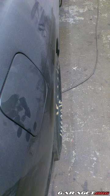

Så här se kylaren ut nu. men då är den helt kletig av olja från motor haveriet jag hade på rudskogen förra sommaren. där var olja på rutan framskärmen, strålkastaren hela frmadäcket och hjulhuset. ja och hela motorrummet hmm
Ja den är lite sned, men det blir så när man kör av banan och gräset utanför sticker upp högre än vad frigången på fronten är, så jag körde helt enkelt över min egen front. och kylaren fick sig en lusing. Men den är tät och detta hände 2010.

du har ju luft tryck som trycker mot hjulet. och hjulet stänker inte smuts framåt. jag satte nätet där som ni ser, mellan däck och kyl. för att skydda lite från stenen om man kommer ner i en sandfolla, för då stänker det sten åt alla håll smile
där är inte en skråma på däcksidan, däremot så är det det på framsidan. sätter man en tät plåt ist så funkar ju inte kylningen

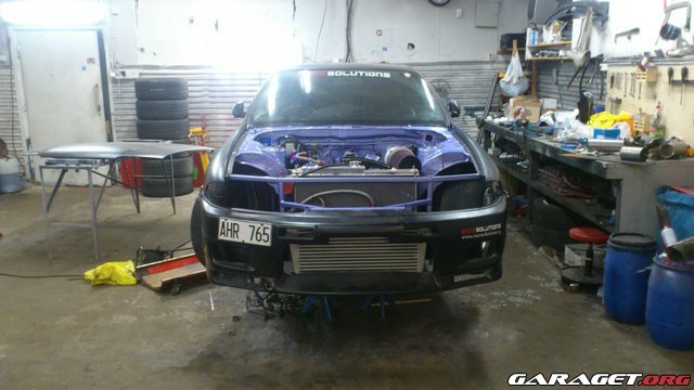

Just nu går de lite långsamt framåt igen. Men nu är uppstartdatumet satt. Kommer göra allt för att få den att starta den 20/4. Känns pirrigt big_smile
Tänkte bara dela med mig av lite bilder från helgen. Inte mkt som har hänt som sagt. Soppa systemet är helt klart, det är väl de typ tongue

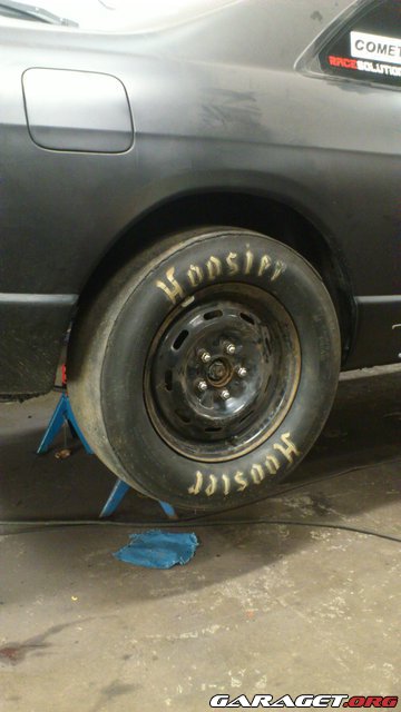

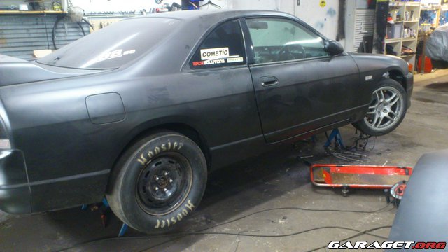

Provade mina Hoosier på bilen på mina extremt snygga plåtfälgar tongue
https://www1.garaget.org/gallery/images/70/69024/69024-b1ea483b4194410a2cef0d518b189bdc.jpg
Sitter jävligt fint big_smile
https://www1.garaget.org/gallery/images/70/69024/69024-f824a21262f99bda04f9e14232e8ae0d.jpg
Skulle inte tacka nej till att köra några repor big_smile Vill bli klaaaar!!!
https://www1.garaget.org/gallery/images/70/69024/69024-7a2ffdaea882def1623a6f080c7c3435.jpg

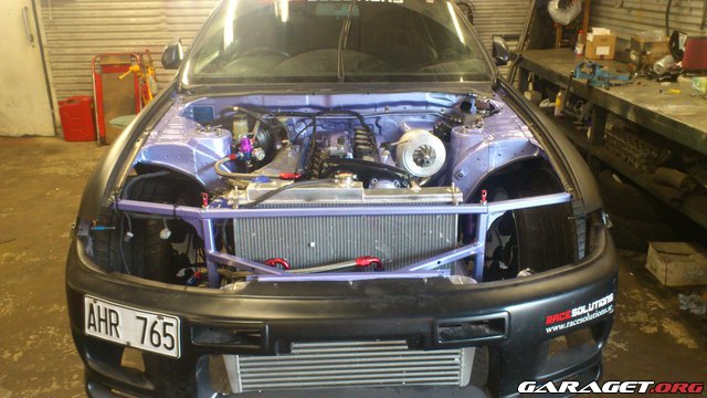

Provmonterade även fronten. Sitter som den gjorde förra året tongue
https://www1.garaget.org/gallery/images/70/69024/69024-be0c1b359523ab99e0ed9b24f1bedb59.jpg

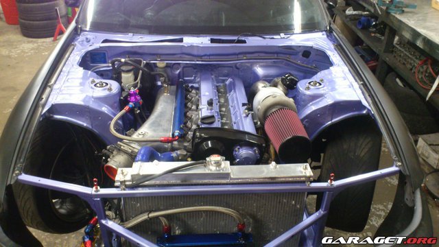

Soppa systemet är helt klart och har även fått på ett luftfilter.
https://www1.garaget.org/gallery/images/70/69024/69024-965ad733e1f9360bed634f672f1e6126.jpg

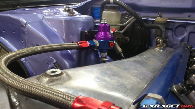

Satte på tryck-klockan efter bilden togs. Så bränslet är redo för att trycktestas!
https://www1.garaget.org/gallery/images/70/69024/69024-c0139d127720050217b9e87bab85ef03.jpg
De blev inte roligare än så denna gång. Kommentera gärna!

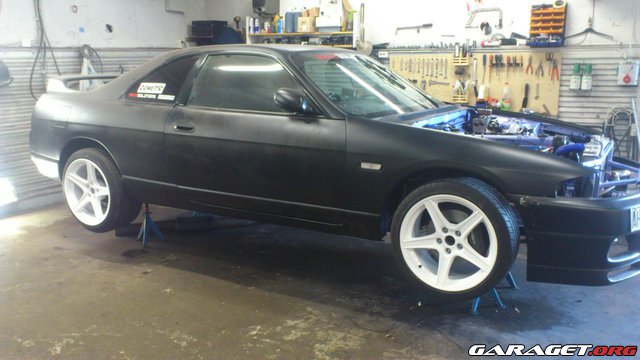

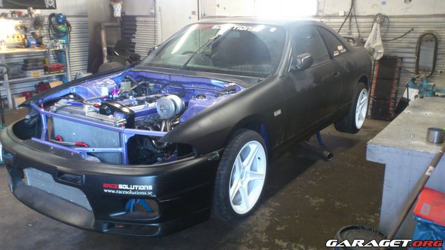

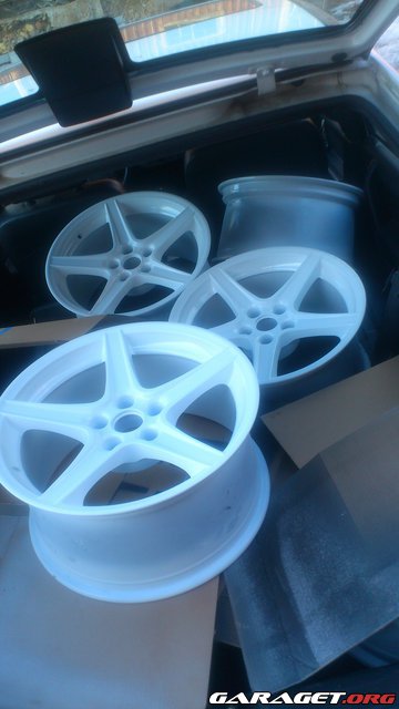

Miniupdate bara. Fick hem mina nylackade fälgar härromdagen. Var bara tvungen att åka och testa dom på bilen smile
Nu ska dom bara lämnas in och få sulor på sig!
Note to self: Breddare behövs big_smile

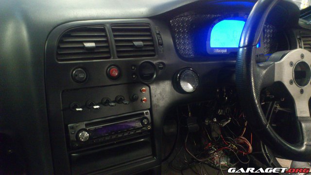

Har även kopplat lite el, tutan, som jag inte hade förra året, är inkopplad och provtutad tongue. Vindrutetorkaren är monterad och provkörd. Har byggt en liten kontrollpanel och monterat där kontrollpanelen för A/Cn satt förut (bild kommer). Dom vita fälgarna fick däck på sig igår. Så idag får jag "hem" dom.
På lördag är de som sagt provstart och tills dess vill jag försöka få klart avgasystemet och tryckrören.
Det största problemet just nu är att jag inte får dashen att läsa från sprutet. Men de löser sig vart efter...

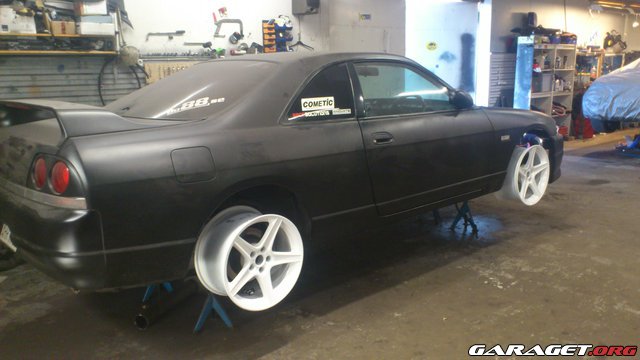

#1097
Kul att det finns intresse för att se bilder iaf smile

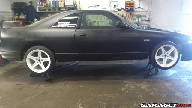

Börjar verkligen se ut som en bil nu när man får på däck och fälgar! big_smile
https://www1.garaget.org/gallery/images/70/69024/69024-94edea3f7e25ad7c106294a8d9108145.jpg
Man blir ju bra sugen att sänka ner bilen för att se hur den ser ut på backen! Var ett par månader sen sist!
https://www1.garaget.org/gallery/images/70/69024/69024-869f6cb8dbf2dbf1243e7b62831a008f.jpg
https://www1.garaget.org/gallery/images/70/69024/69024-c41c9a4db8a36f5c97af1e55cd7c2c10.jpg
https://www1.garaget.org/gallery/images/70/69024/69024-5e341cb6947cab6a2960b04ed437388c.jpg
Grrr, sått hett det blev big_smile Saknar 1 tändstift dock, därför en tändspole hänger på "trekvart"
https://www1.garaget.org/gallery/images/70/69024/69024-b07ff9ed0f5c93665d22a434fc570345.jpg
