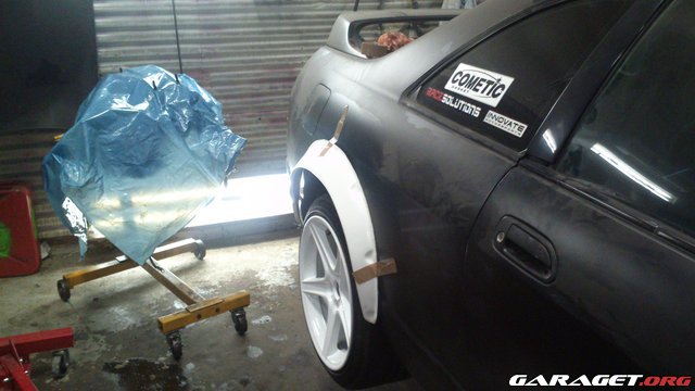

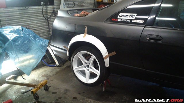

Glömde avbeställa mina skrämbreddare av Dannywiik, så igår dök dom upp på posten =P
https://www1.garaget.org/gallery/images/70/69024/69024-ee95d92c1dd71f7f8bbc1c5d2d49e51b.jpg
https://www1.garaget.org/gallery/images/70/69024/69024-3b77b72cd6e0515925a87e889f79cfc5.jpg
