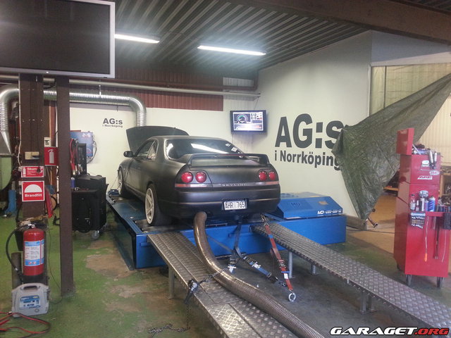

Samma dag som bilen skulle upp på rullarna "första" gången, efter raset, så blev jag klar med bilen 30 min innan jag skulle vara på plats. Jag bad AGs köra trots de dåliga kompet (problemet med kompet löstes alltså efter denna mappningstillfälle). Den här gången gick mappningen sådär.. och i de sista "pullet" så rasade även turbon... Ingen idé att sura ihop nu när allting redan gått åt helvete tongue Så beställde ett kitt med nya lager till turbon...
Så när bilen var i tipp topp kondition så ringde jag AGs och undrade om dom hade någon tid över. Snälla som dom är så jobbar dom ju nästan dyngnet runt och idag (5/7) runt lunch så var den färdigmappad.

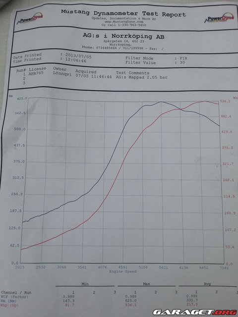

Här är lite bilder och en film från mappning. Filmen är från mappningen där jag hade dåligt komp. Varvstopp ligger på 7500 och softcut ligger på 7200.
Passade på att väga bilen, 1,28 ton var ju inte fy skam big_smile
https://www1.garaget.org/gallery/images/70/69024/69024-60cf7502005cbf1ad5f2a74750d680bf.jpg
Sista mappningen där allting klaffade
https://www1.garaget.org/gallery/images/70/69024/69024-0bd25d2389cc9d19aab03832fbf380e6.jpg
Bild tagen av AGs själva
https://www1.garaget.org/gallery/images/70/69024/69024-b2dd74102b6e86d9cc5b24c39997bd8e.jpg
Resultatet då: 537 whp och 625 wnm med 2.05 bar.
https://www1.garaget.org/gallery/images/70/69024/69024-69785116f58df2b59f69b19f65fb275f.jpg
