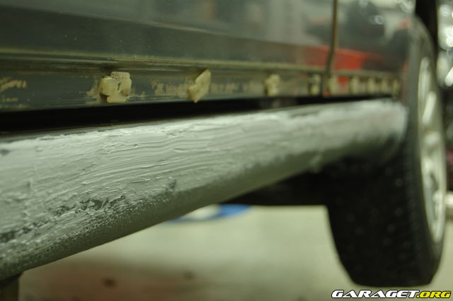

Plastic Padding karosserifog tror jag kommer att funka bra på tröskellisterna . De är gjorda av plast och med åren har man sparkat bort bitar av plasten och då ny plast har utgått ur sortimentet var goda råd dyra. Karosserifogen tror jag blir bra , den blir inte stenhård och den fäster bra på både tröskel och plasten. Ska naturligtvis jämnas till en del då den härdat ett par dygn , sen går den att lacka över .
OBS! Det är enbart smuts som syns där listerna suttit, inte rost här heller .

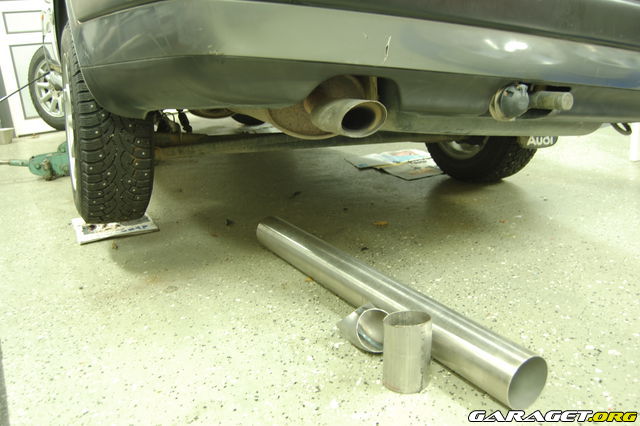

Har också letat fram lite rördetaljer till det lite trevligare avslutet på avgaset. Antingen en dieselböj eller dubbla rör blir det.

projektet har legat under prenumeration ett tag nu och prenumerationen stannar! tycker du ska köra på en diskret dieselböj.. kanske för att jag ogillar oftast slutrör

Håller med dig men urtaget för avgaset är så brett att även om jag tar en fet dieselböj på ex 4" blir det en massa luft på sidan om. Två  dieselböjar på 3" skulle kanske vara en lösning.

jag har ett 3" rör, det ser inte speciellt konstigt ut faktiskt.. tongue och sen kan jag tipsa dig om dörrlister (både övre och undre) http://www.oldaudiparts.com/

gör inte om ändröret:)  tycker de ser bra ut som de är smile  kasnke polera upp den smile

Men slutröret måste jag bara gör nåt åt. Antingen bara det eller ny dämpare. Röret idag ser fjuttigt ut och hänger lågt . Vill ha lite snyggare där.

Ok , man ska kanske bara svetsa på ett snyggare slutrör, det är ju ingen sportvagn så det räcker säkert med att det se lite trevligare ut. Bra tips från dig , tack!

jag kör ju 2.6 v6, så min låter kanske inte riktigt likadant som din... vilket är synd för dig wink bort med bakre dämparen och dit med ett rakt 3" rör smile ska lägga upp bild på detta!! big_smile

jag skulle ha ersatt sista dämparen med ett rakt rör och något snyggt utblås, eftersom det är så rart ljud i femman smile
